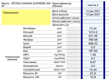

Petro-Canada Supreme Synthetic 5W-30 API SP свежее за анализ спасибо благодетелям Makstor, Maximan, Inzhener, Rudik, sprinter949, Yodsanklai, ss333, Pavel_NSK, vlad-otk, kohl, An188.
Масло для анализа закупал в емексе у поставщика PKBG по цене 531р.
Вскрытие масла в лаборатории УРЦТЭиД:
Petro-Canada Supreme Synthetic 5W-30 API SP (VOA BASE)-1 копия.jpgPetro-Canada Supreme Synthetic 5W-30 API SP urc копия.jpgPetro-Canada Supreme Synthetic 5W-30 API SP photo1.JPGPetro-Canada Supreme Synthetic 5W-30 API SP photo2.JPG
Масло заявлено как: API SP; ILSAC GF-6A, Лицензия GM dexos1™ Gen 2, MS 6395.
1) Вязкостные характеристики при 40С и 100С говорят о том, что это достаточно густое и крепкое в плане защиты от износа 5W-30.
2) Щелочное число = 8,11мгКОН. Для этого стандарта нормальное. Моющих нейтрализующих свойств достаточно.
3) Зольность сульфатная = 0,86 - норма. Удовлетворяет требованию Dexos1 Gen2 < 1.0%. То есть масло безопасно для современных моторов с прямым впрыском и катализаторами выхлопных газов.
4) Температура вспышки = 228С - обычная, видно что перед нами гидрокрекинг VHVI.
5) NOACK испаряемость масс (угар) = 9,8% - так же является нормой для гидрокрекинга 5W-30. Сильно угорать оно не будет, если все остальное в норме.
6) Температура застывания -42С - хорошая для 5W-30. Можно использовать это масло в морозы до -30С и даже немного преступить эту черту. По крайней мере небольшой запас по застыванию есть.
7) Содержание серы = 0,266% - я считаю, сера адекватная этому пакету присадок и базовому маслу. Не высокая для него.
8) Рецептура Afton Hitec. Содержит органический молибден для снижения трения и экономичности. Фосфор и цинк как противоизносную присадку ZDDP. Бор как дисперсант, он удерживает частички загрязнений во взвеси масла и выносит их с собой. Повышает щелочное число итд. Магний + кальций - моющие нейтрализующие кислоты детергенты. Пакет с магнием говорит о том, что это новый API SP; ILSAC GF-6 уменьшающий вероятность детонации LSPI.
Вывод: Масло нового стандарта API SP; ILSAC GF-6; Dexos1 Gen2. Высокая вязкость, хорошие моющие свойства, нормальные низкотемпературные характеристики. Все параметры в норме. Цена на момент анализа 2000р за 4литра. Подойдет всем, от старого японца, до современных прямо-впрысковых моторов GDI. В том числе турбо.
