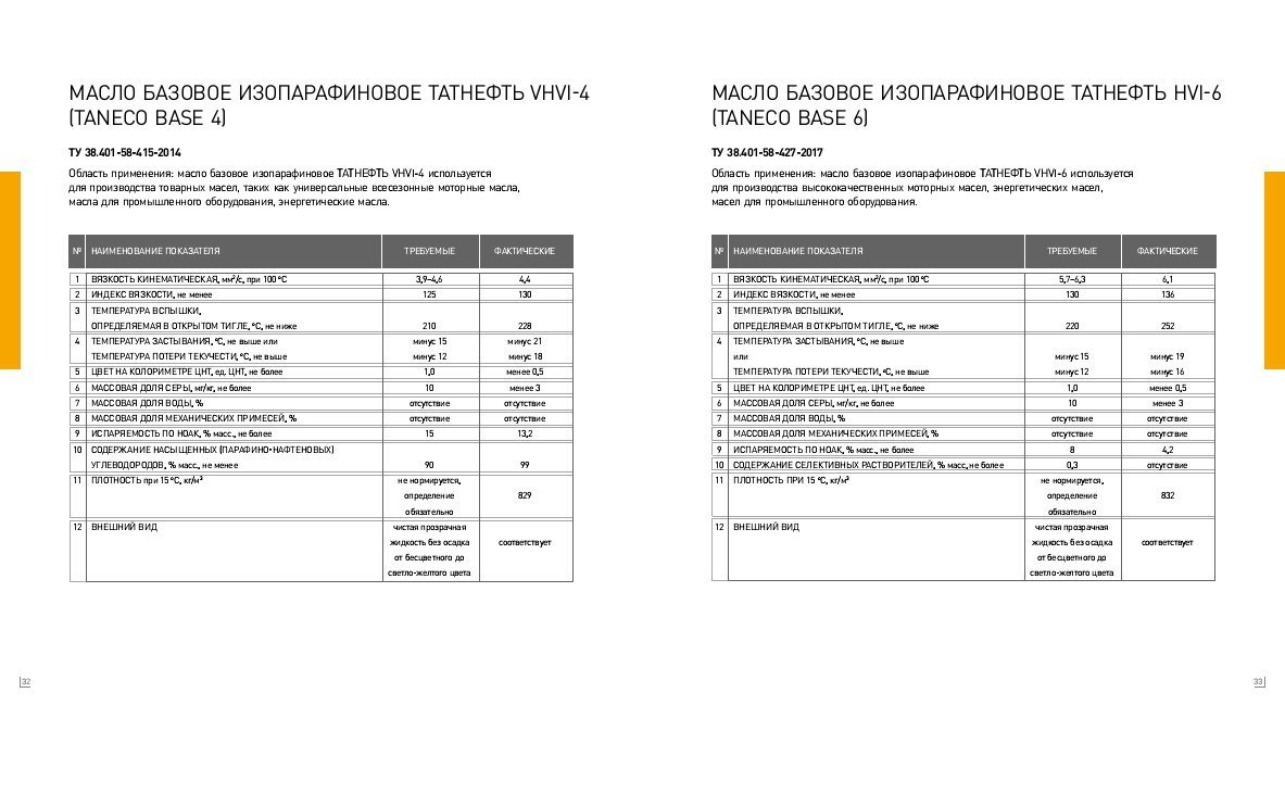

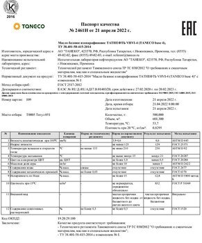

Товарное масло это раствор многих компонентов, не факт что в потемнении VHVI ключевую роль оказывает, скорее наоборот наименьшую. Типовые характеристики и паспорт на базовое масло у Танеко открыт - оцените сами.
Сотрудничество Chevron Lummus Global LLC и «Татнефти» развивается с 2006 года, когда были подписаны лицензионное соглашение и соглашение на проектирование установки гидрокрекинга Нижнекамского НП и НХЗ. Пуск комбинированной установки гидрокрекинга на «ТАНЕКО» в 2014 году позволил освоить производство дизельного топлива «Евро–5», авиационного керосина и базовых масел II и III групп. Компания Chevron Lummus Global LLC, являющаяся лицензиаром процесса гидрокрекинга, признала проведенные на «ТАНЕКО» работы (строительство, пуск и эксплуатация) своим самым успешным проектом.
