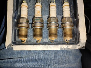

Кстати отработку брал перед ТО-2, судя по свечам у нас не самый хороший газ на заправках.

Одного понять не могу, газ продлевает жизнь маслу, у тебя еще 60% трасса - облегченный режим. Почему так быстро полнозольник высокощелочной убило? Свечи желтые как будто повышенное содержание серы. Спроси лабу за доп плату могут серу отработке померить? У них образец обычно держат какое то время, для доп исследований.

Quistike не знаю, но судя по тому какие страшные фильтры порой достают грязные, забитые после газа, все может быть. Полнозольники на газе так не умирают за 190мч... У тебя щелочное должно быть 5-6 еще...
