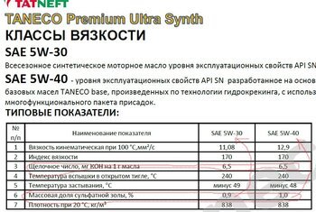

1 час назад, Михаил О сказал:
Вот смотрю я на характеристики Taneco Premium Ultra Synth и вижу: щелочное число 6,5 и сульфатная зольность 0,9. А в паспортах безопасности - щелочное 8,0-8,1, а зола 1,0. Как это понимать? Или пишут от балды, или контроля качества нет совсем... Кто что думает?
Пишут наиболее характерное значение. Величины могут гулять. Зависит от качества производства. Еще, надо смотреть на стандарты методов измерения. Могут быть разными.

А если напрячь зрение, то окажется что под этим названием два вида масел, разной вязкости и совершенно разного типа  (что крайне и глупо и вконец запутывает людей с их длиннющими, совершенно бессмысленными названиями. Видимо, опять открылся маркетологический понос)  - ILASAC и SN, VW 502/505. И зольности совпадут.
2 часа назад, Михаил О сказал:
Смотрю на характеристики, указанные в интернет-магазине https://kamatyres.shop/ и на сайте https://tanecooil.ru/
Михаил О я вот тоже смотрю документ pdf с tanecooil.ru, описания Taneco Premium Ultra Synth на указанных вами сайтах и пока вижу только разную кинематическую вязкость, массовую долю сульфатной золы 0,9 и 1,0 у масел 5w-30 и 5w-40 соответственно.
Изменено пользователем Ирон

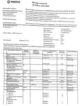

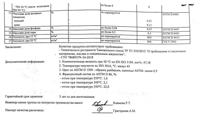

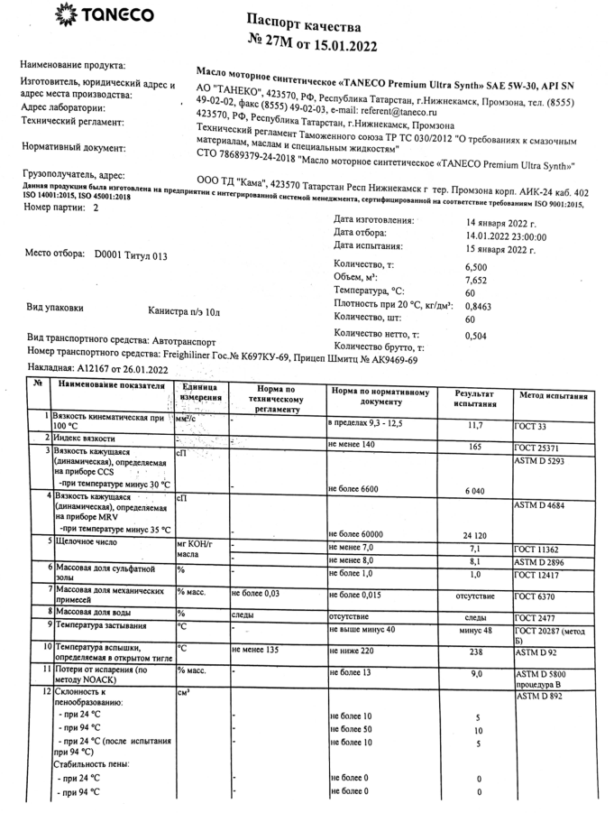

Я имел в виду тот факт, что характеристики на сайтах не совпадают с характеристиками, указанными в паспортах безопасности на это масло, которые в этой теме были выложены ранее. Прикрепляю их, чтобы было удобней ознакомиться
Паспорт TANECO Premium Ultra Synth SAE 5W-30, API SN, партия №6 от 7,08,2021.pdf Паспорт качества N 364 от 13.08.2021.pdf
Михаил О на сайтах указаны усредненные характеристики, или, если хотите, "идеальные"
Паспорт на партию может отличаться

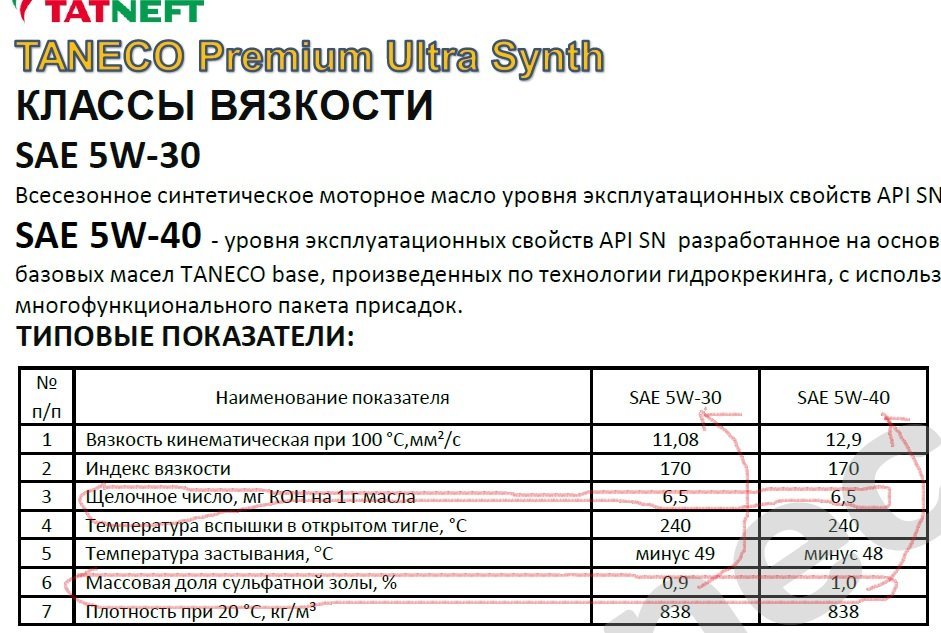

Михаил О
09.05.2022 в 08:27, Михаил О сказал:
Да кажется "притрындел" самую малость производитель в описании своих масел. У Torcon-a сегодня вышел обзор анализа этого масла, и щелочное число = 8,02 а сульфатная зольность = 1,05. Но это, по его мнению, из-за того что завод положил больше присадок. :hi:
