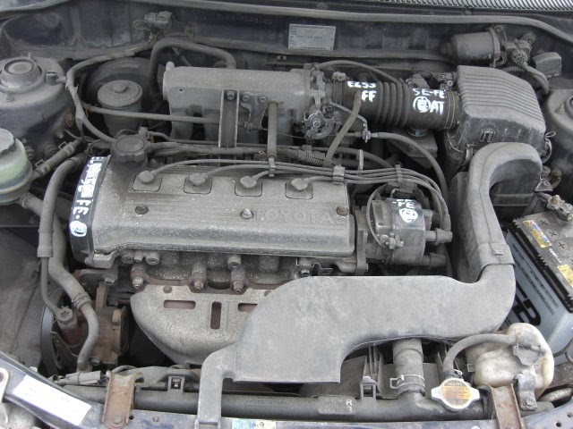

30 ноября 201114 г @torcon, тем не менее, это не замена свечей на V образном, поперечно расположенном двигателе, когда снимается впускной коллектор 10 лет назад у меня была тойота корса 98года, 1,5 литровая, так там, если не запамятовал, для замены свечей нужно было воздуховод снимать
30 ноября 201114 г Автор @Baz, так понятно я же блин нигде не сказал что хуже субовских нет движков в плане замены свечей. Я сказал берут обычные свечи для каких нибудь субар опозитников где трудно меняются свечи. Еще я сказал Но я бы не назвал это без проблем если сравнивать с обычным авто, где капот открыл, ВВ провода снял, свечным ключом открутил и закрутил новую. По toyota corsa ты что то путаешь. Она у меня под боком несколько лет была у друга Radiofanat здесь зареган, свечи не раз вместе меняли. Именно 98 года 5E-FE 1.5. Где там патрубок снимать? C другой наверное спутал... А вот для замены масляного без специального ключа трудновато снять. Только снимать защиту коллектора. Может с этим спутал?
30 ноября 201114 г @torcon, точно! Она!!! Ведовая? Смешно будет, если это та, которую я со Владика пригнал Где там патрубок снимать? C другой наверное спутал... Бес попутал Помню, что когда купил, то чет много снимал. А что менял уже и не скажу После камрюшки с 1S-i в корсе уж очень тесно под капотом Ты сотри мой поклеп на корсу

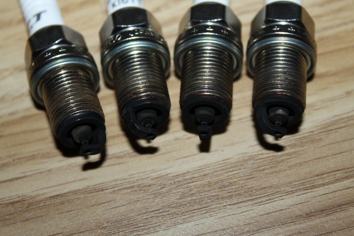

12 декабря 201114 г Господа. Купил свечи Denso K16TT. Проехал на них всего 750 км. Заправлялся всегд Аи-95 Премимум на проверенных заправках. Итог через 750 км, по утрам на холодную при заводке мотор начал троить и не набирать прогревочные обороты, только спустя минуту мотор еле выходил на прогревочные обороты. Так повторялось два дня подряд и всегда утром. Машина стоит в гараже, температура +4/+7 градусов. Как итог я выкрутил свечи, и увидел, что нах черные (см.фото). Поставил свои старые NGK BKR5EYA-11 на которых до этого пробежал 11 000 км, проблема исчезла. В общем кто, что думает - кач-во свечей, бензин или еще что?
