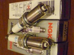

Сегодня купил свечи NGK ILFR6B (6481).
На коробке даже не указано какой зазор у свечей. Судя по офф.сайту зазор должен быть 0.8мм, на деле в сильную притирочку заходит щуп 0,75мм.
Место сварки бокового электрода какое-то, как мне кажется, не аккуратное.
Кто что скажет про эти свечи. Мне случайно не левак подсунули.
у меня на Denso K20PR-U на одной тоже был какой то не очень "презентабельный" сварной шов.. на остальных нормальны.
А свечи мейд ин где?
На коробке написано Nagoya Japan.
На свечах на круге, что ниже гайки выдавлено Japan.
По бокам бокового электрода где он приваривается к свече, как бы насра.о в месте стыка.
На Денсо была плстиковая защита при транспортировке свечи в коробке, здесь на NGK картонная.
Это все нормально, варной правда на denso обычно аккуратнее. Да у Denso пластик, у NGK картонная защита.
