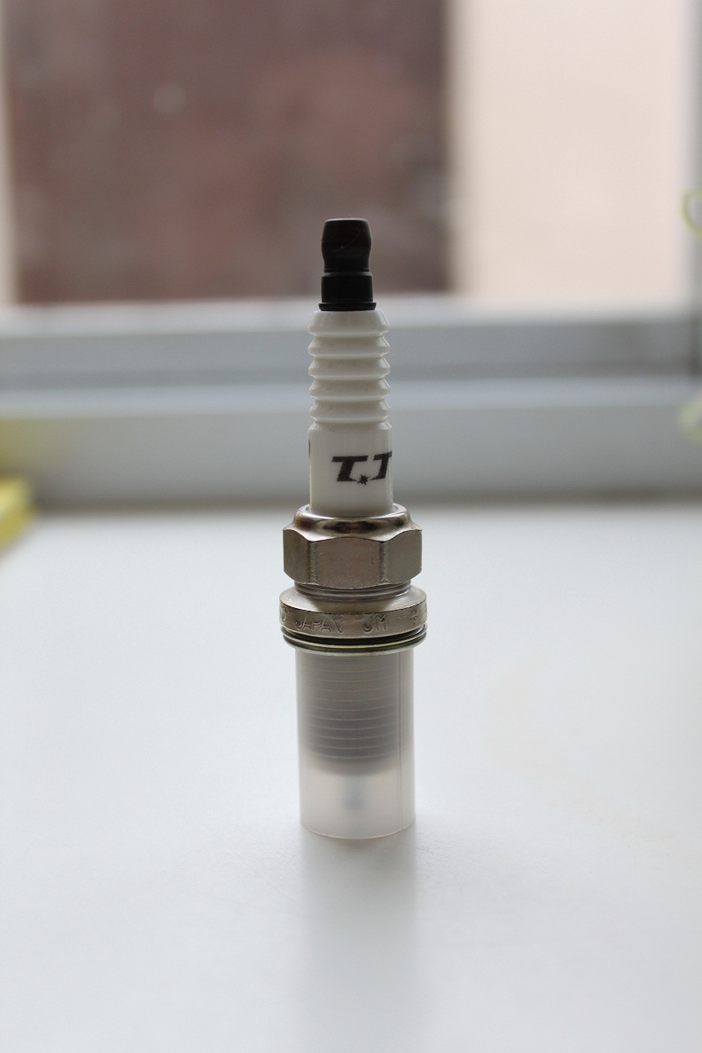

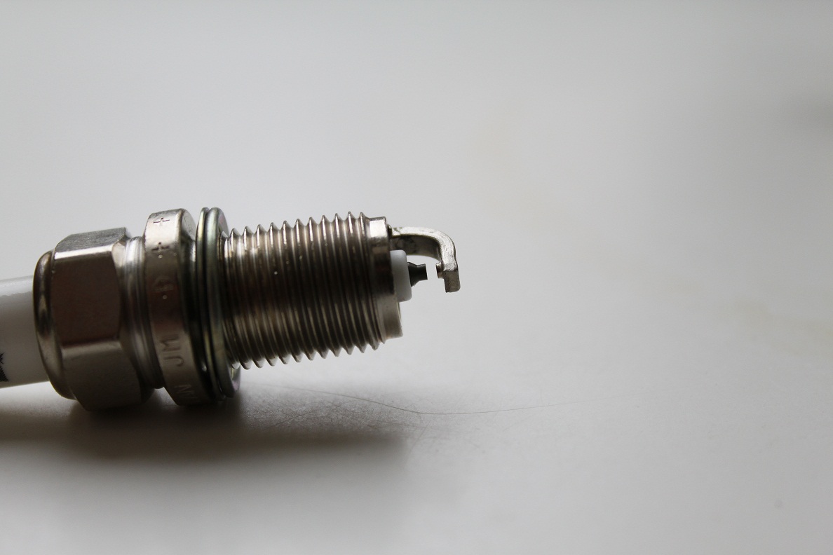

что скажете о свечах Denso TT? у кого есть опыт их использования?
опыта нет, хотел купить но не нашел их. Технология интересная.
http://az.onmag.ru/densott.htm
это почти иридиевые свечи только гораздо дешевле и с меньшим ресурсом. Зато вы получаете опять же то что я перечислял
1) экономят топливо (мизеры)
2) дают больше мощности (мизеры)
3) Требуют меньше энергии для икрообразования от чего заводят бензин зимой лучше на более низких просадках аккумулятора
кроме 4го пункта.
Хоть кто нибудь попробуйте и отпишите :)
У меня друг на спектру себе взял такие..
Я тоже вот перед зимой решил свечи сменить. Купил Denso K16TT. Думаю проходят дольше нежели обычные. Планирую тыщ 20 проехать точно. Хотя вот сейчас стоят обычные NGK BKR5EYA-11 уже 10 тыщ прошли и хоть бы что, мотор работает ровно и заводится с пол тычка.
