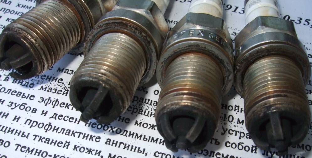

Baz, напиши подробней что ты за свечи взял какой каталожный номер? у меня в книжке по эксплуатации Бош FR 78X рекомендуются одновременно с NGK ZFR5J-11 , ну и на двиг ДОНС рекомендуют их же с NGK BKR6E-N-11,..хотя маркировка у тебя с цифрой 4 странная, они где произведены?..я катаюсь на 4х электродных три года каталожный 0242232502 (вот такие http://auto.bosch.ru.../bosch-super-4/ ) претензий нет, наоборот радуют хорошим зимним пуском..
взял 0 242 232 802. мне кажется, что это то же самое, что и у тебя, только 502 - маркировка для свечи, а 802- маркировка для комплекта из 4х свечей
маркировку с клубного форума брал, завтра посмотрю что на упаковке написано
мне мануал рекомендует свечи BPR5ES-11. судя по тому, что у тебя нгкашки рекомендуются 6ки(калильное число), то моя версия, что 4х электродный бош холодноват для меня - весьма вероятна. завтра, попробую поглядеть на свечи

@Vitek74, посмотрел на упаковке написано FR78X, упаковка - блистер, на картонной подложке, все 4 свечи вместе. На упаковке написано made in german и описание на нескольких языках, снговских языков нет Если нужно, могу сфотографировать упаковку. Вытащить свечи сегодня не получилось :pardon:
Я ошибся, у меня рекомендованы свечи BKR5ES-11. Мне интересно, что значит 78 в маркировке боша? Вроде у боша калильное число 1й цифрой обозначается :unsure:

FR78X - универсальная серия Super 4. Ограниченная серия свечей, которая покрывает более 95 процентов автопарка. Сами понимаете, что универсализация не всегда есть хорошо. 78 - диапазон калильных чисел. От 7 до 8. Причем в отличие от NGK у Bosch калильное число обратно пропорционально температуре самоочистки. Есть такое негласное правило: горячей машине - холодные свечи, холодной машине - горячие свечи. Super 4 обычно опытные продавцы свечей Bosch не предлагают, когда есть альтернатива в серии Super Plus или Super. Как раз их характиристики максимально удовлетворяют OEM требованиям. Так что в какой то мере вы купили немного не то.

Не нужно грешить на производителя в целом. Тут сыграла роль неграмотность продавцов. Некорректно подобранные свечи. Я иногда наблюдаю картину, когда люди свечи делят только по понятию "на 16" и "на 21". Тупость. И покупатели хавают. А потом говорят Бош говно, НГК говно...
Например у меня в ассортименте около 80 видов свечей! И это только Bosch.
@Balu, продавцы не при чем, я пошел на поводу "авторитетных" одноклубников, расхваливающих FR78X :wacko: Бес попутал, не проверил соответствие калильного числа, за что и поплатился :sorry:
Что русскому хорошо, то немцу - смерть ))
@Balu, поменял я обратно FRки на BKR5ES-11, машина ожила :drinks:
Электроды были чистыми, а на торце металлического цилиндра с резьбой (кажется юбкой его кличут), слой нагара
Возможно, то, что на других G4GC эти свечи более менее нормально работают, а у меня проблемы, связано с тем, что у меня модернизирована прошивка двигателя и двигатель более критичен к свечам (в частности, к калильному числу)
