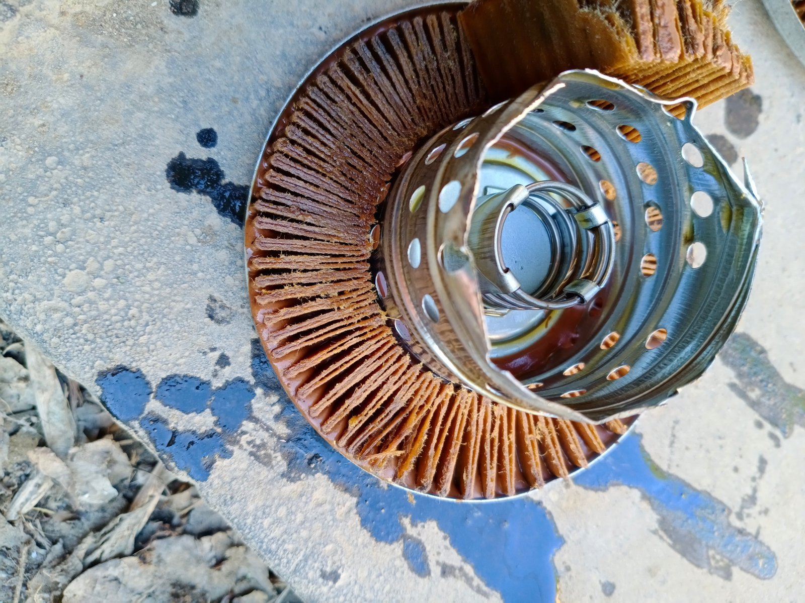

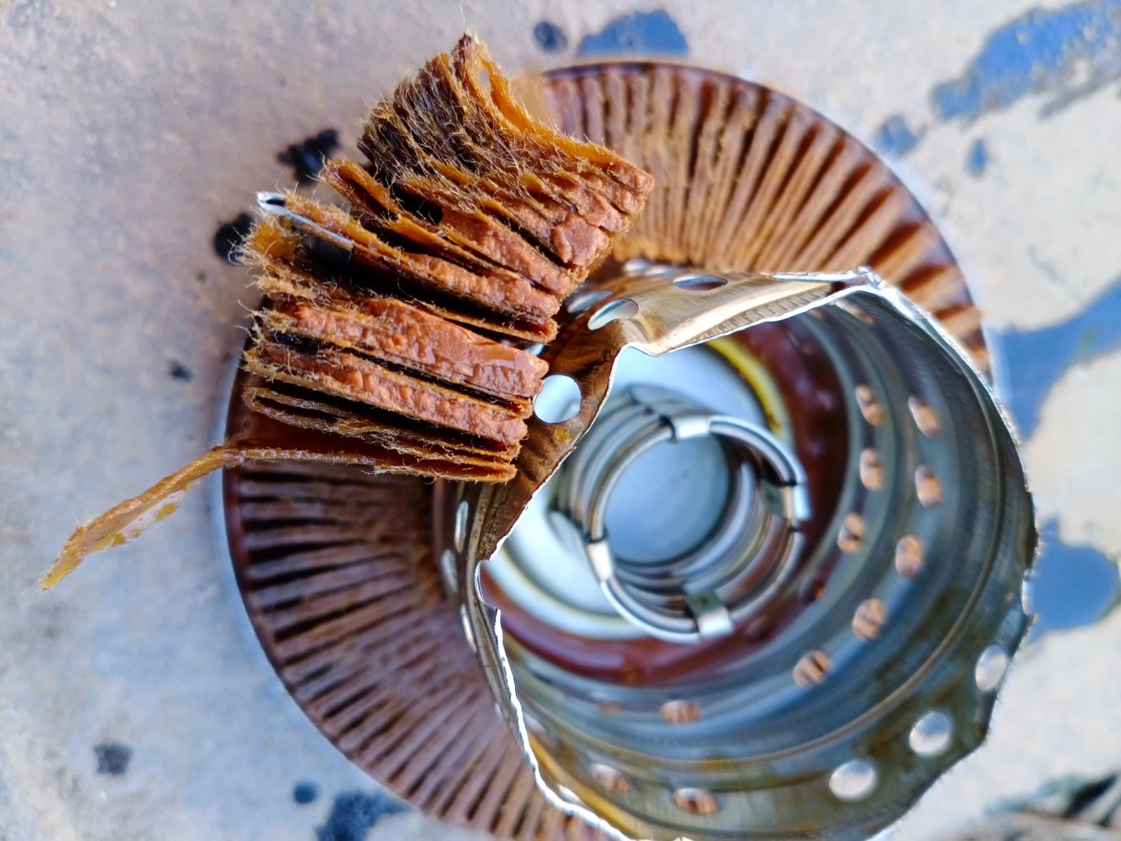

30 апреля 20224 г Популярное сообщение Дошли руки наконец до катушки big gb 102 m(обновлённый),и тут3я приуныл. Хороший перепускной,хорошая не расползающаяся бумага, а вот катушка просто днище (может это Китай делает,я такое на ufi китайских видел). Короче верхняя крышка после среза бумаги просто сама отпала (держалась на бумаге), втулка лютый ужас, причём я её не чем так не гнул. Обидно за big, разорится на бумагу,и так испохабить изделие.причем сама втулка прочная,не гнётся от усилия кисти.
3 мая 20224 г 30.04.2022 в 08:37, Максим Л. сказал: Короче верхняя крышка после среза бумаги просто сама отпала (держалась на бумаге) Да, такое встречается и у других брендов, и тут непонятно, то ли это банальный брак, то ли так изначально задумано
3 мая 20224 г 3 часа назад, Евген48 сказал: Да, такое встречается и у других брендов, и тут непонятно, то ли это банальный брак, то ли так изначально задумано А кривизна центральной втулки? Вряд ли это тонкий инженерный расчёт. Обидно бумага то довольно хорошая.
3 мая 20224 г 50 минут назад, Максим Л. сказал: А кривизна центральной втулки? Вряд ли это тонкий инженерный расчёт. Обидно бумага то довольно хорошая. Да только сегодня выложил Лекар, втулка полное Г.
3 мая 20224 г 15 минут назад, Евген48 сказал: Да только сегодня выложил Лекар, втулка полное Г. А где глянуть,что то поиск не находит?
3 мая 20224 г 18 минут назад, Максим Л. сказал: А где глянуть,что то поиск не находит? Полагаю, что это: https://www.oil-club.ru/forum/topic/59027-filtr-masljanyj-lada-lecar011030201/?do=findComment&comment=2229167
