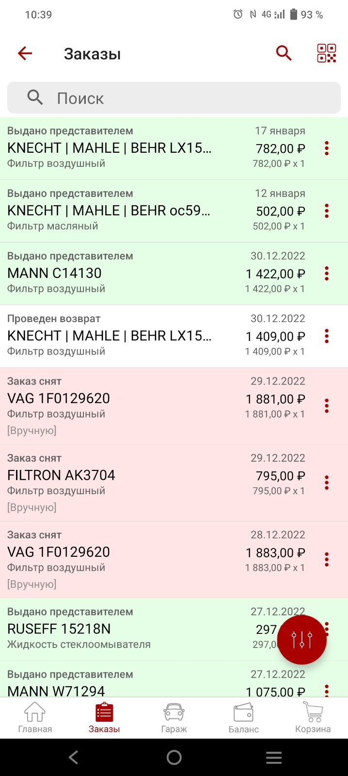

21 минуту назад, француз сказал:
Биг стоить
564 рэ у меня мале нет в наличии
Дюпелёк В теме Мале обсуждали ценовой вопрос. Средняя цена китайского мале в РФ 550-600 рублей. Не должен, как мне кажется Биг быть дороже. Тем более, что не полная копия, а бумага более дешевая.
17 минут назад, француз сказал:
Так он и не дороже
24 минуты назад, Дюпелёк сказал:
Я его брал для распила у оптовика, у которого беру десятками воздушные Биги. И цена была около 600 руб (583 если память не подводит). Гном мне прислал на распил китайский мале и говорил что купил его около 550 руб.
