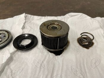

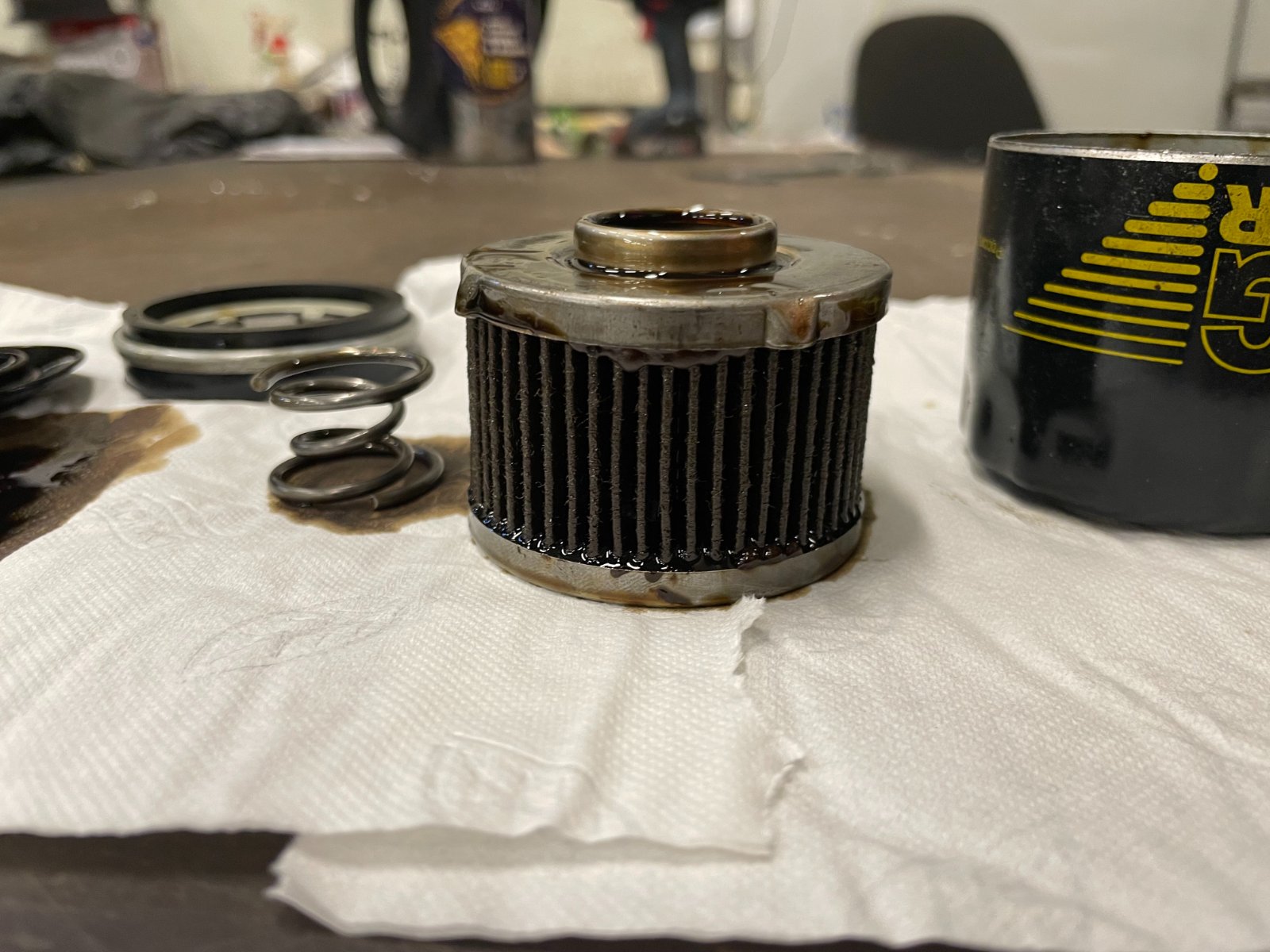

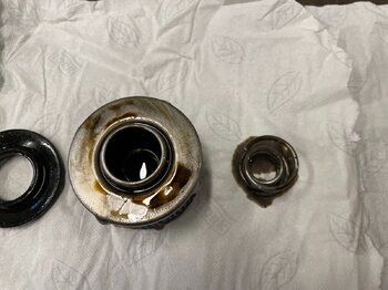

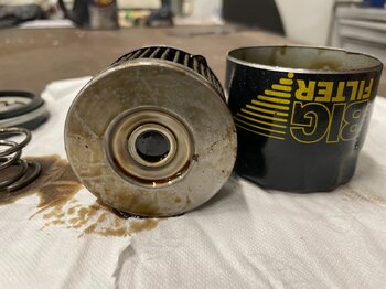

Мой опыт использования GB-1208 . Не заморачивался с распилами, как тут принято - без весов, распила шторы и прочего.
Использовал с мая по август 2022. На автомобиле NISSAN Dayz 0.7. Пробег 8к км, масло LUKOIL 1625490, топливо 95 G-Drive. Примерно 5-5,5к км пробег по трассе, остальное город (Санкт-Петербург). Летом была адская жара, как все помнят.
Проблем с заводом автомобиля не было (заводится с кнопки). Двигатель работал ровно. После распила - все детали в отличном состоянии, штора не порвана, плотная, нет никакой деформации, Пружина целая, резиновый клапан в порядке, перепускной клапан работает, в корпусе фильтра нет ржавчины.
Пусть хоть в Китае сделан (как тут конкуренты пишут), пусть хоть на Луне, но при его цене - отличная замена оригинальным фильтрам или же импортным аналогам (которые ушли с нашего рынка).
Так же данный фильтр был приобретен моим дядей на Субару Форестер 3 2 литра - претензий и жалоб нет.
Так же масляный БИГ GB-142 поставил отцу после 7 лет использования оригинала - никаких изменений не произошло.
Поспрашивал своих знакомых на СТО, кто занимается ремонтом, те смело перешли с манн и фильтрон на БИГ и не жалуются.
Буду и дальше ставить фильтры от БИГ и советовать своим друзьям/знакомым.
