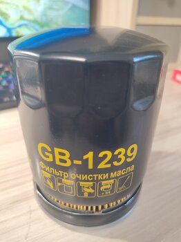

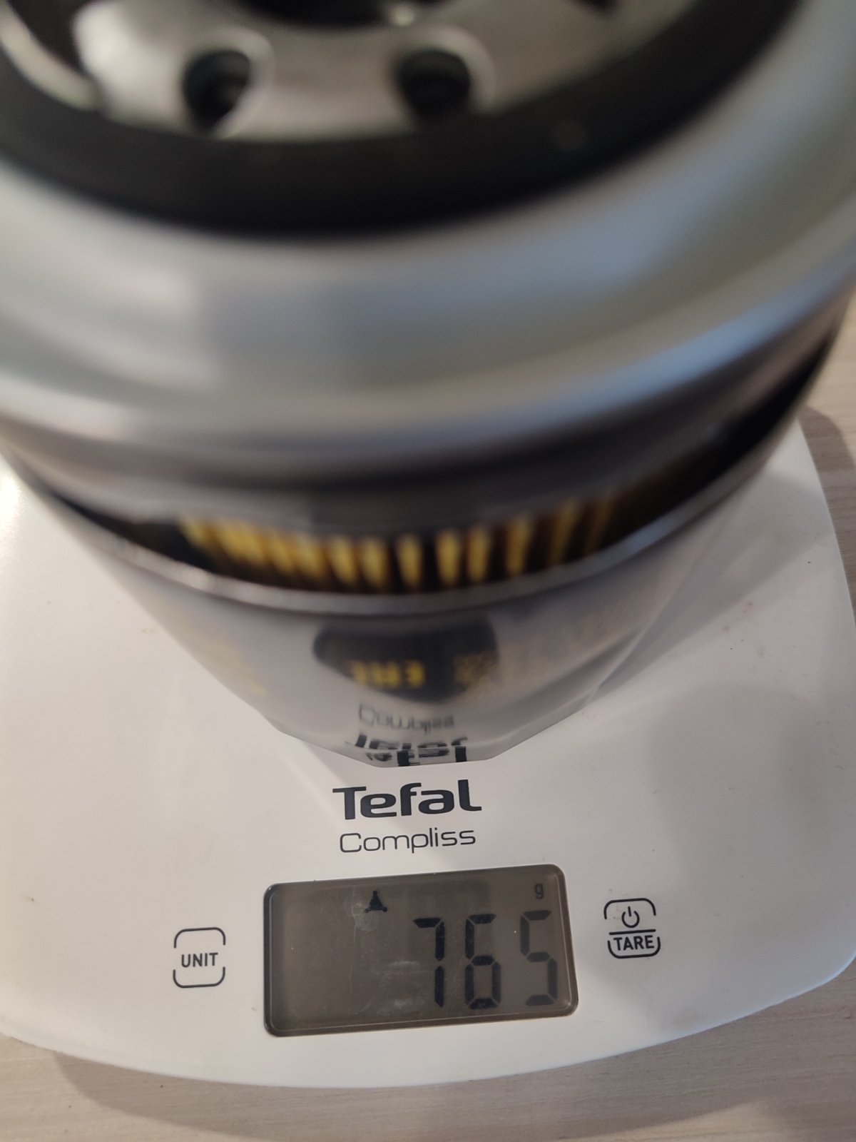

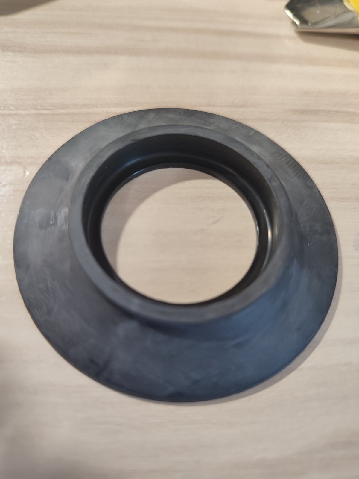

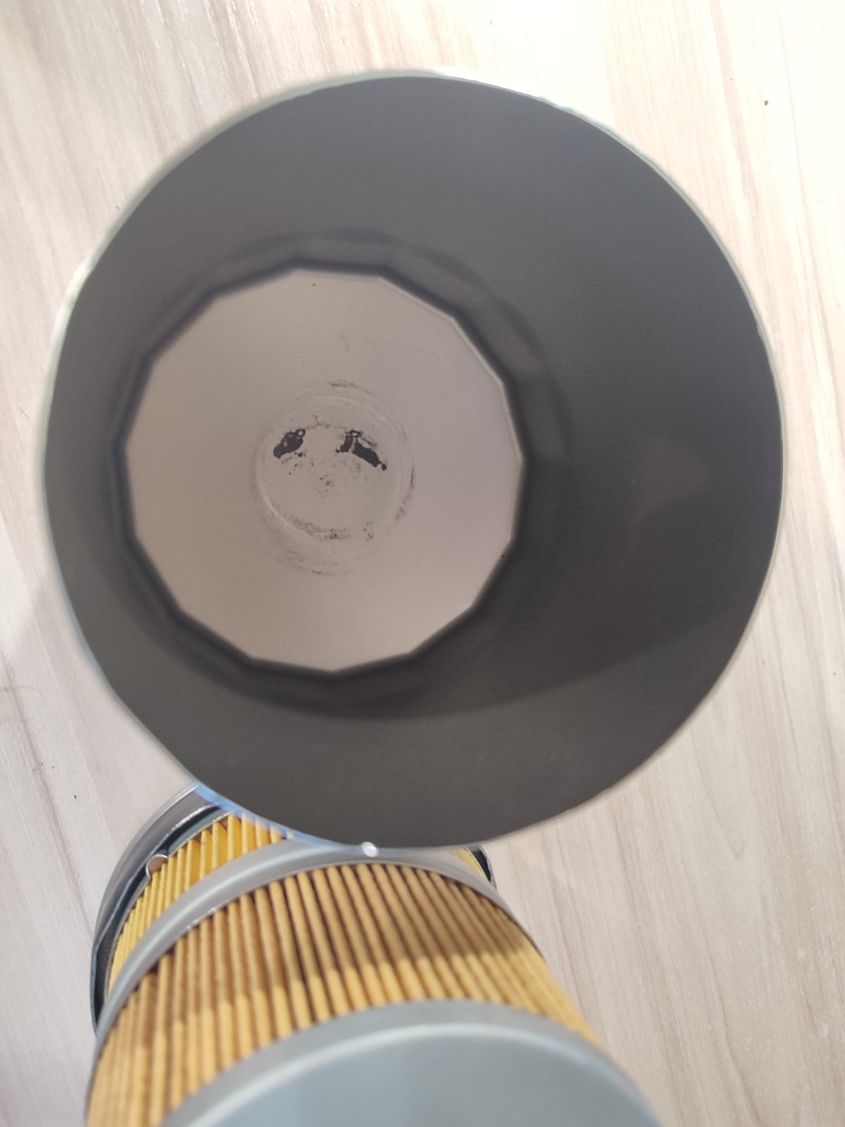

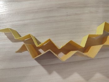

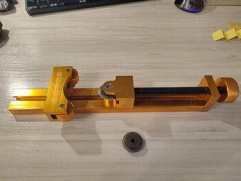

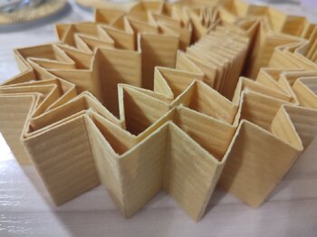

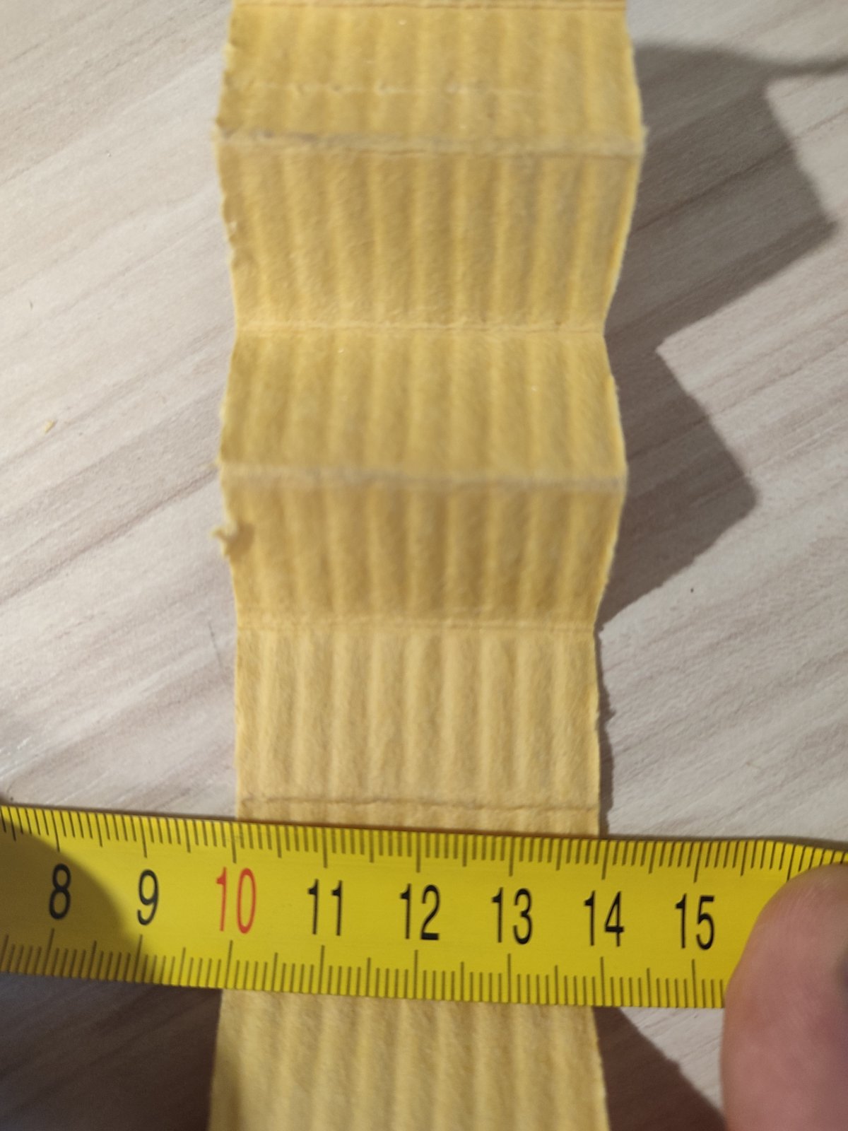

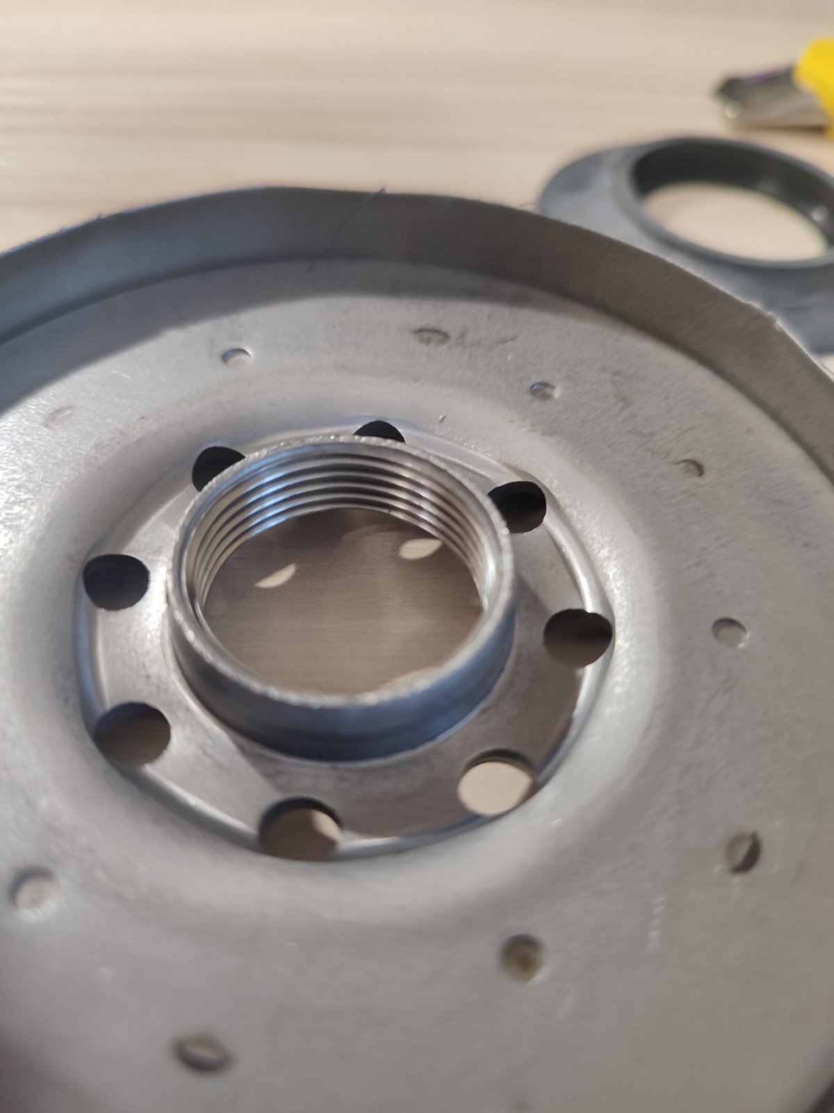

8 декабря 20214 г Популярное сообщение BIG Filter GB-1239 Фильтр приобретался через autodoc.ru по цене 421р. Применимость: Mitsubishi L200 2.5 (2007-2016), Pajero Sport II 2.5 (2008-2017) Коробка качественная, указана замена от MANN W9066. Внизу коробки указан адрес производства в России. Корпус окрашен качественно. На верхушке дата выпуска 202106 и Leak Tested - протестировано на герметичность. Внутри корпуса все хорошо. Вес 765 грамм Фильтрующих катушки две. Фильтрующий материал бумажный и плотный, режется канцелярским ножом трудно. Внутри катушек залито герметиком нормально. Перепускной клапан прорезиненный - герметично закрывается. Насколько туго не знаю - разрезал впервые. Противодренажный клапан из резины. По мягкости как из силикона. Резьба нарезана чисто, без заусенцев. Уплотнительное резиновое кольцо квадратного сечения - мягкое и качественное, в морозы оно не должно пропускать масло. Толщину тоже не с чем сравнить. Длина каждой из фильтровальных штор 351см. Ширина одной катушки немного более 4 см, второй 2.2см. Вот тут сравнение заменителей этого фильтра Открывал фильтр вот таким резаком Гуру, стоит такой фильтр внимания? Бумага это хорошо или нет?
8 декабря 20214 г Разная по цвету. На глаз трудно плотность определить, но визуально в катушке поменьше бумага кажется более равномерной что-ли, возможно с более "тонкой" фильтрацией. Интересует насколько бумага это хорошо? Думаю что фильтровать она должна не хуже синтетики, но и забиваться она будет чаще? (древние бумажные воздушные фильтра ведь лучше фильтровали, но и более частой замены требовали) Изменено 8 декабря 20214 г пользователем plar

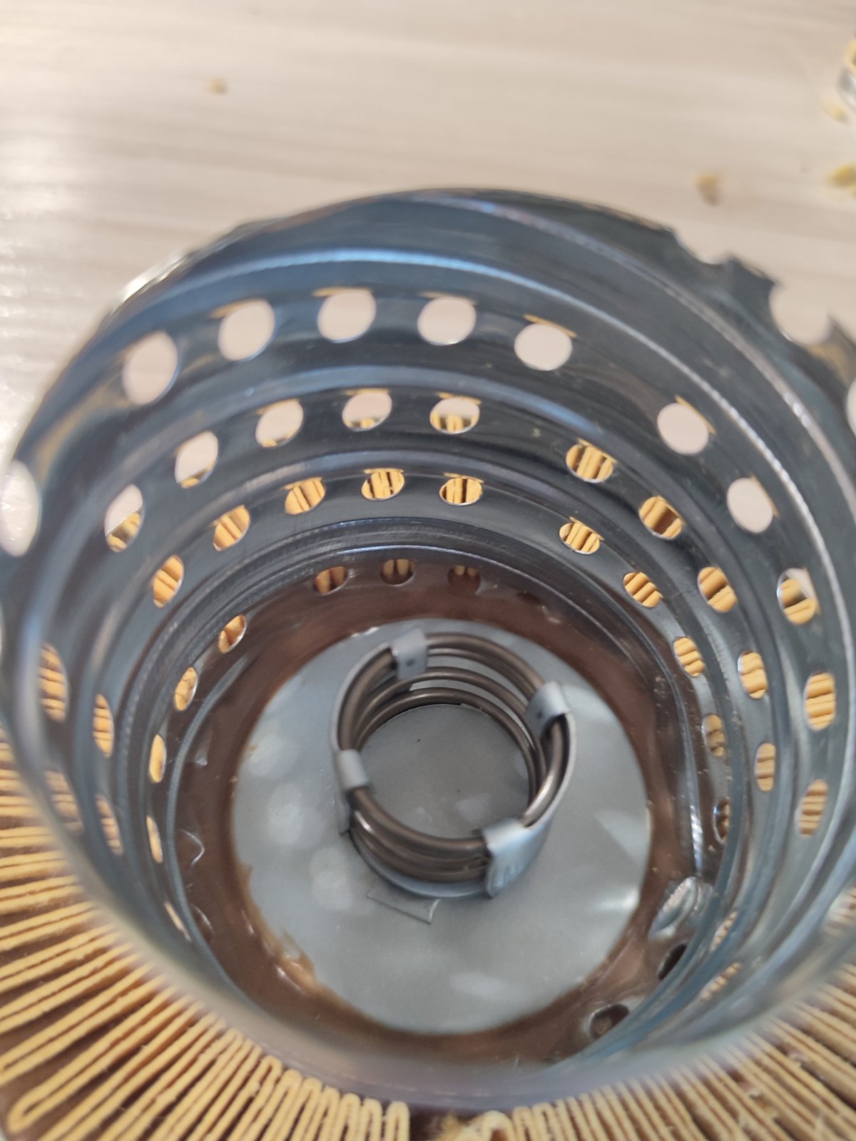

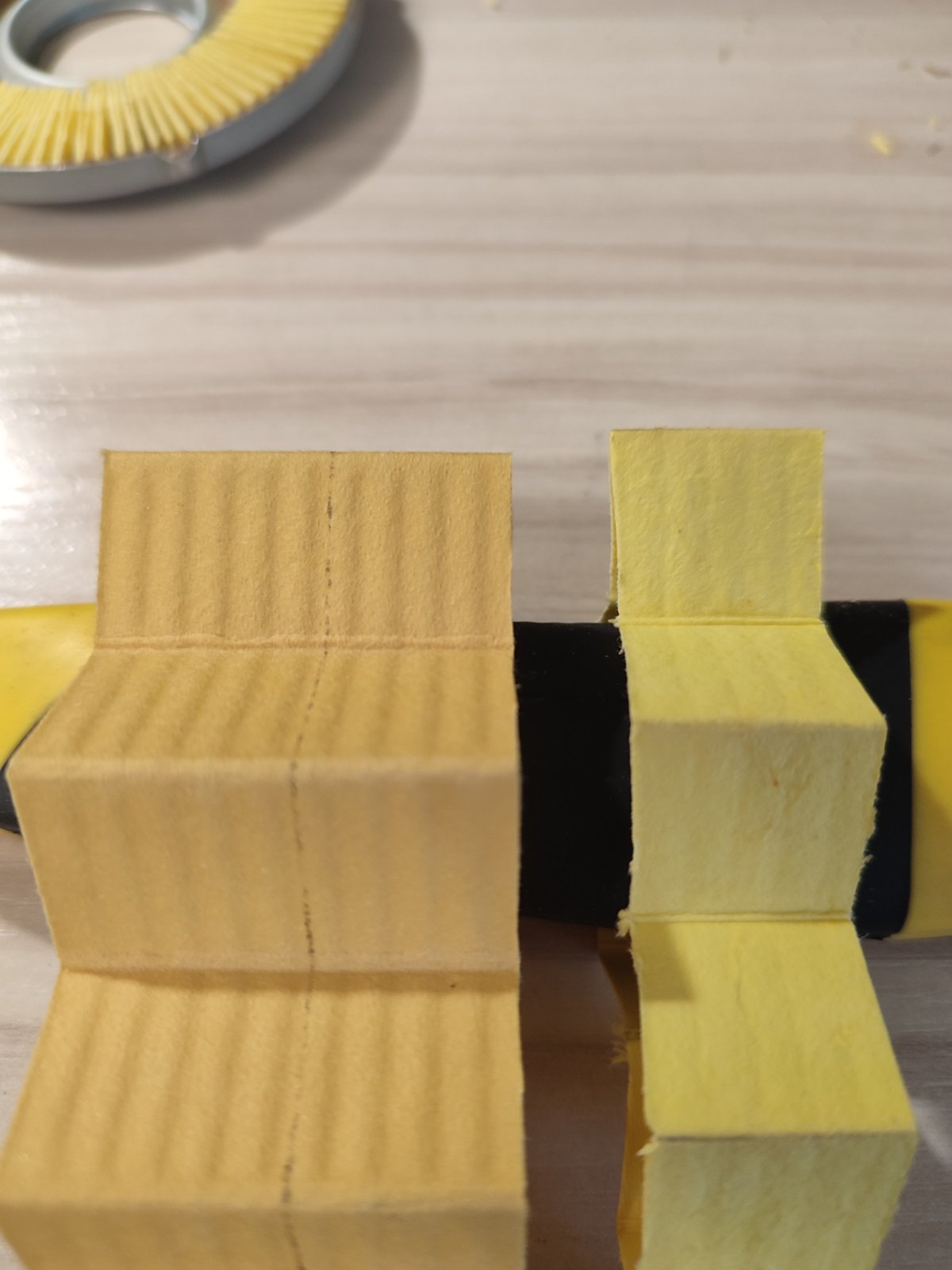

24 марта 20224 г Cмотрел распил фильра Биг GB-102M. И пилил сегодня с одноимённым названием. Странно конечно, но может БИГ изменил конструкцию и качество? Было дело? Знает кто? 1. Конструкция перепускного клапана похожа на мановскую, т.е. пружинку видно не распилив фильтр 2. Корпус тоже совершенно другой, похож на Ман W914/2 для Ваз, т.е. не многогранник с торца, а такой же ребристый. 3. Верхняя часть(не знаю как назвать), где отверстия, имеет центральное отверстие с чистой хорошей резьбой и 4 отверстия. Всего 5 отверстий получается. 4. Эта деталь с отверстиями не имеет следов точечной сварки, а имееет загнутые язычки, как у Ман. Всего 4 шт в 4 отверстия. 5. Верхний блин катушки имеет 4 выступа, из-за которых катушка в корпусе(в стакане) почти не болтается, если сравнить с одноклассниками Ливны и Невский 6. Бумага фильтра жёсткая аж похрустывает как новые купюры, не имеет отверстий на просвет, жёлтая. Бумага по сравнению с теми же одноклассниками очень плотная и нааамного желтее, цвета почти перцовый пластырь. Одновременно с ним пилил невский и ливны. Биг по сравнению с этими двумя порадовал плотностью и равномерностью укладки. Катушка выше, т.е. фильтрующий элемент шире и заметно длиннее. Я не измерял рулеткой, но в руках сравнил. И без измерений понятно. Биг вообще по сравнению с этими двумя выполнен намного аккуратнее. Но клапан перепускной потуже, но и бумага плотнее. Теряюсь в догадках, что из Ливны и Биг ставить лучше на ВАЗ. Невский точно не стал бы. Савил бы БИГ, но не уверен, т.к. не понимаю: хорошо ли, что у него такая плотная бумага? На сколько хуже пропускная способность?
