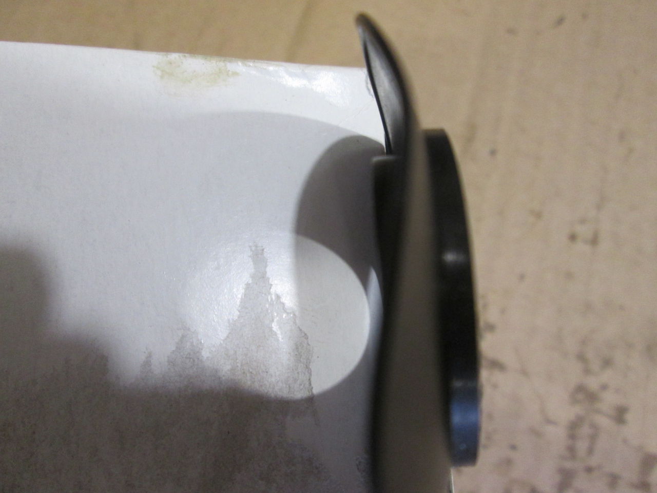

@torcon, я уверен в том, что кто-то стер номер gb-1064 и нанес номер gb-1145, при чем это было сделано очень профессионально, возможно на самом производстве, если бы не остались следы потерстостей от белой краски то прикопаться было бы не к чему.
С какой целью и с какой выгодой мне это не ведомо.

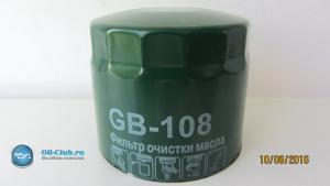

BIG Filter GB-108 за заказ экспертизы спасибо форумчанину ice cube
Масляный фильтр покупался через emex.ru у поставщика OHRN по цене 117р.

На упаковке указаны, стандарт качества ISO 9001, телефон горячей линии, сайт, производитель, применяемость итд.
Корпус фильтра имеет маркировку, дату производства, надпись Leak test - тест герметичности, пиктограммы.Русские фильтра похоже самые информативные фильтра в мире.

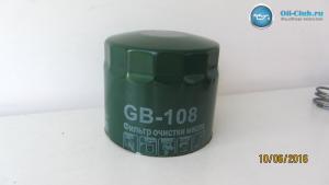

Внутри ржи нет, краски немного.
Внутри фильтрующей катушки обильно залито герметиком.
Фильтрующая катушка занимает все пространство внутри корпуса фильтра. Складки тонкие, уложены где часто, где редко - по разному. На изгиб пальцем складки не рвутся. Перепускной клапан отсутствует - так предусмотрено конструкцией двигателя.
Резьба нарезана чисто. Противодренажного клапана здесь нет, опять же - такова конструкция. Резиновая прокладка обеспечивает герметичность фильтрующей катушки с горловиной фильтра.
Первый раз вижу такую прижимную резинку - квадратного-округлого сечения, очень мягкая. Этот фильтр должен хорошо держать масло в морозы.

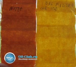

BIG Filter против нашего эталона Nitto на просвет.
BIG filter уступает по плотности и толщине фильтрующего материала.
Толщина фильтрующего материала, сверху Nitto, снизу BIG Filter.
Полезная площадь фильтрующего материала: Длина 156см x ширина 4 см = площадь 624см2
Вывод: Нормальный фильтр на четверочку с минусом. Звезд с неба не хватает по площади фильтрации и фильтрующему материалу. Но вроде бы все аккуратно. Прижимное резиновое кольцо порадовало - мягкое. Из дешевых фильтров не плохой вариант на 5000км. Цена, напомню, всего 117р...
