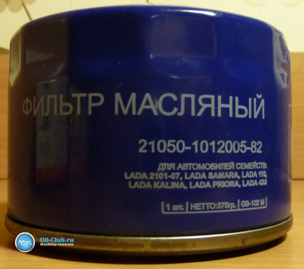

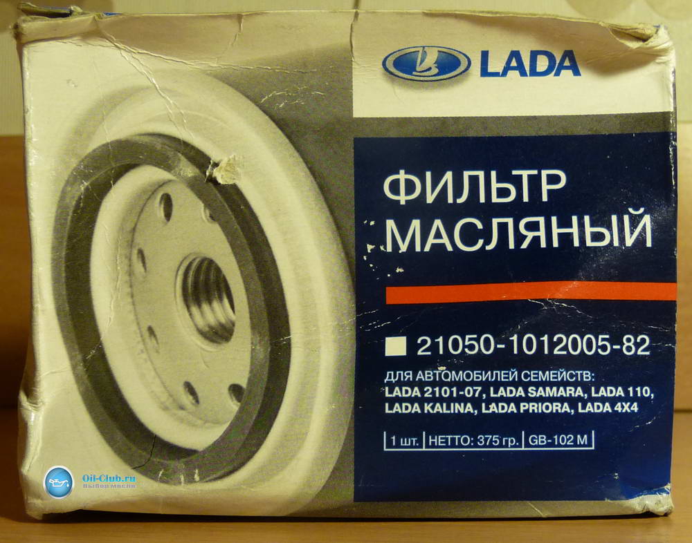

BIG gb102M он же Лада-Имидж 2105-1012005-00
За предоставленный материал спасибо Racer
цена 173 руб.(EMEX)

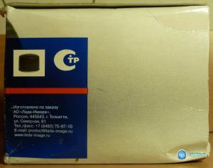

Принт на коробочке хороший, применение, производитель и т.д. все хорошо.

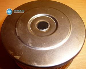

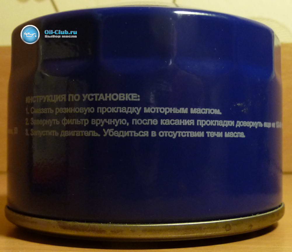

На корпусе краска нормальная, принт в некоторых местах слегка смазан. дата производства и есть значек проверки: leak tested, хотя дедовским способом продувался.

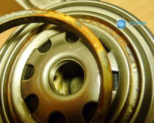

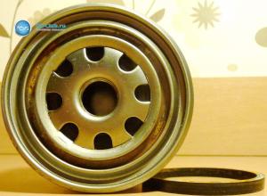

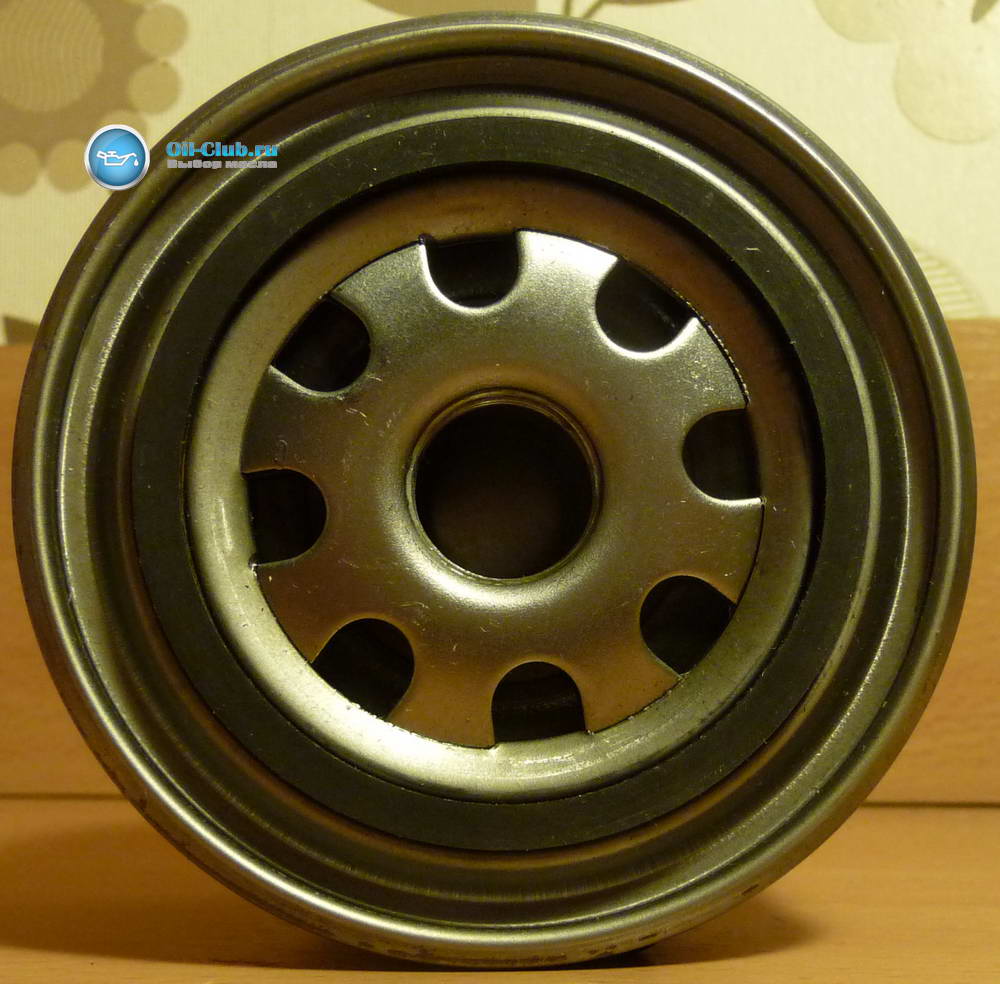

а вот тут ржавчина под резинкой уплотнительной не радует глаз, резина жесткая
клапан прилегает плотно, резина не толстая, форму восстанавливает быстро

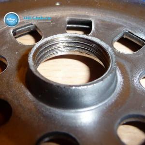

резьба нарезана не чисто
В корпусе тоже имеются зачатки ржи

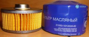

Катушка удивила хорошим исполнением! ровно бумага лежит, плотная, герметика излишек нет, внутри чуток размазан герметик, и самое главная она склеена практически намертво, руками не удалось разьединить катушку.
клапан средней жесткости
фэ тонкий
Площадь составила 680 см2
пысы: удручает ржавчина, катушка хорошего качества, но площадь фэ не выдающаяся, фэ тонкий. цена получается завышена.

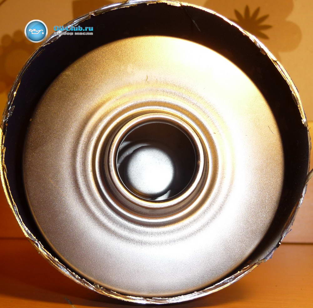

Корпус окрашен качественно. На верхушке дата выпуска и Leak Tested - протестировано на герметичность. Внутри корпуса все ок.

Перепускной клапан прорезиненный - герметично закрывается. Но на нажатие очень тугой - скорее всего давление открытия через чур высокое, но об этом ниже.
Противодренажный клапан выполнен из резины. Дубовенький, не эластичный. На тройку (четверку с минусом).
Резьба нарезана чисто, с торца ровно, без заусенцев. Уплотнительное резиновое кольцо квадратного сечения - мягкое и качественное, в морозы оно не должно пропускать масло.
Большая пружина которая крадет пространство у фильтрующей катушки - минус. Японцы применяют в таких случаях прижимные пластинки, которые практически не занимают место, здесь видимо решили унифицировать, одну пружину ставить на все модели фильтров, что в большие что в маленькие. Унификация в ущерб фильтру.

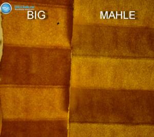

На просвет фильтрующий материал BIG Filter GB-1208 равномерный.
По толщине в сравнении с нашим мерным эталоном Nitto - очень тонкий, при том что его мало - это минус.
Длина фильтровальной шторы не выдающаяся - всего 111см.
Вид под микроскопом, дешевизны фильтрующего материала здесь не видно, волокна как волокна.
