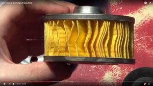

Скрин с канала Авто Отк. Обзор фильтра Big gb102M/ В отличие от теста Ermito без ржавчины, но вот катушка.......................качество не стабильное мягко говоря.
Изменено пользователем Дьяк
