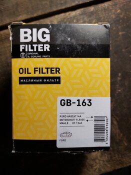

GB 163 аналог AA5Z6714A на форд эксплорер
вес 215гр., на 25 больше его оригинальной версии.
Катушка занимает в корпусе по максимуму
Штора длина 130см, ширина 6.5см. соот. площадь 845кв.см. Сама штора соединена с основанием верх\низ хорошо, а вот внутренний цилиндр с одной стороны соединён не был вообще.
Перепускной диаметр 1.2см, начало открытие на весах примерно 2 кг. получаем расчётное примерно 1.4 ..сколько в оригинале хз.
Обратный клапан прилегает нормально, вроде резина..
Резьба, заусениц нет, палец после проверки остался цел

производитель Q.A.P. Китай.
Если подобный этому лазерный маркировочный модуль не установлен на каждом втором китайском заводе, то возможно этот фильтр делается на «заводе махле»!
IMG_20240925_134529.thumb.jpg.a38019bb3d09c333ca99a6ee45ef63f4.jpgИзначальное фото неважное, поэтому при увеличении тоже качество не айс, но, таки, дорожку движения лазера проследить можно.
Слово "руссиа" вызывает большие сомнения, за нашими заводами такая маркировка пока не замечена. Если только "лик тестед" - дунули в России? Но так как в надписи все смысловые блоки "лик тестед", дата и "руссиа" находятся в разных строчках, то очень вероятно, что общим смыслом они то и не связаны, так... - набор раздельных информаций.
На Китай также тут прямо указывает перепускной клапан - чистый китаец. Неглубокая складка - тоже, как китайцы любят, но тех задание тоже никто не отменял - вот так БИГ видит свой фильтр.
Слово "руссия" не понятно.... Ааа! Всё - понял! Офис то - у нас, тогда норм.
:sarcastic:
именно этот фильтр сделан на заводе Q.A.P., точно такие-же фильтры, 1 в 1, идут оттуда под маркой Patron)
хотя, нет вазовский BIG GB102M и Patron слегка отличаются(в патроне меньше бумаги), но это скорее исключение, чем правило...
Этот фильтр продается под брендами BIG, Patron, Carville Racing... Может, китайский Mahle такой же. А вот надпись Russia, конечно, новшество. Явно, это сделано по аналогии с воздушными и салонными фильтрами. Всеми способами BIG пытается отбояриться от обвинений в том, что корпусные маслофильтры они не производят. Хотя честность - залог успеха. Ну, сказали бы, что эти фильтры заказаны в Китае - мне лично по боку: если хорошее изделие, то какая разница, где оно произведено.
