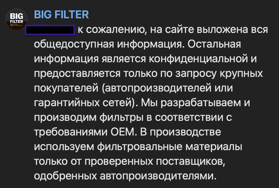

25 минут назад, Dimmy сказал:
bestminusa, напишите БИГу о предполагаемых косяках их изделия. У них отлично налажена обратная связь и контроль качества.
Я тут давеча запросил техническую информацию об их фильтрах у них(BIG): эффективности фильтрации (%) разных частиц, грязеемкости фильтра и т.д которая позволит мне сделать правильный выбор, но они отморозились, хотя тот же Mann мне её же быстро предоставил без лишних вопросов. посему все познается в сравнении

6 часов назад, lord0478 сказал:

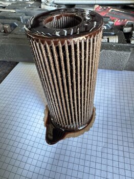

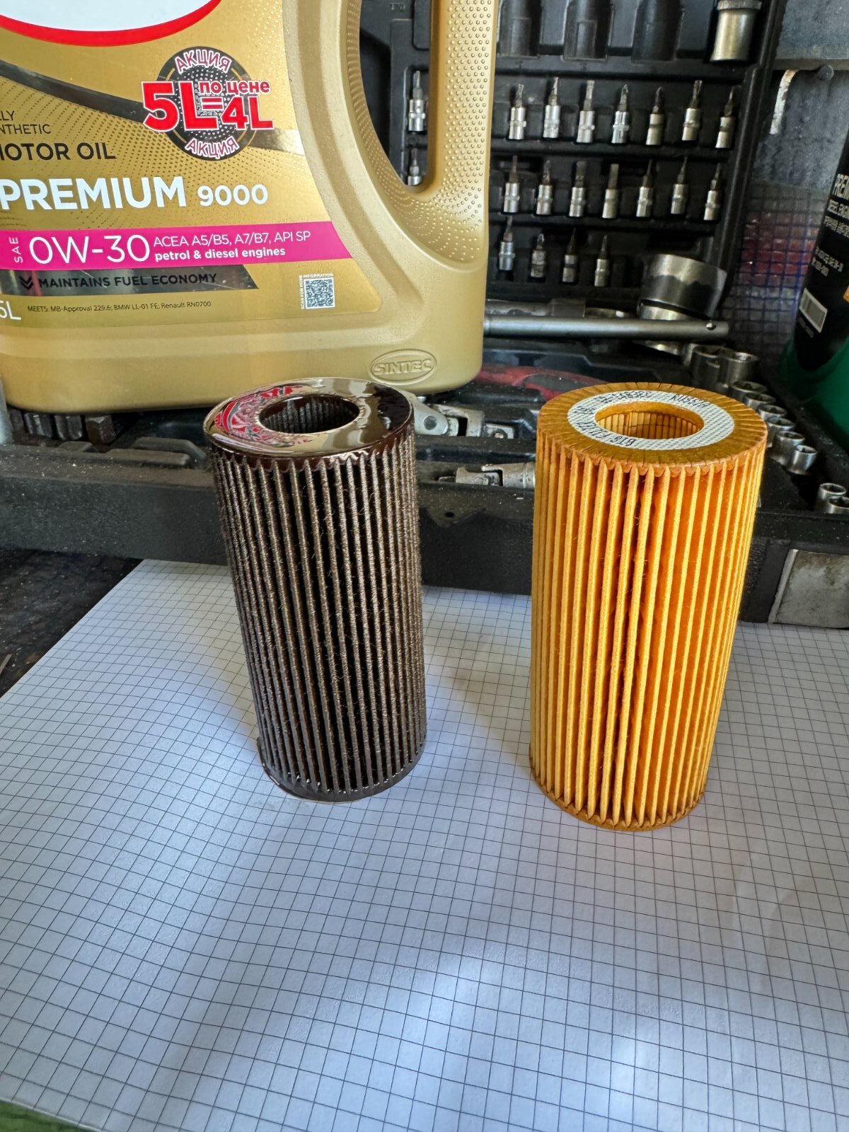

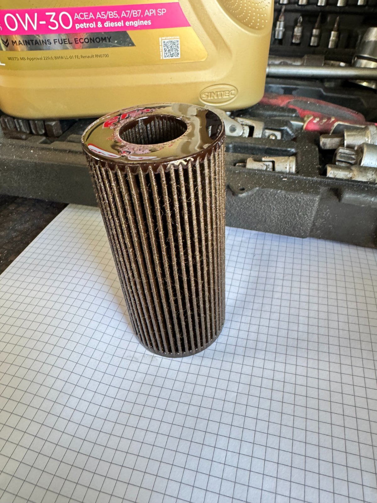

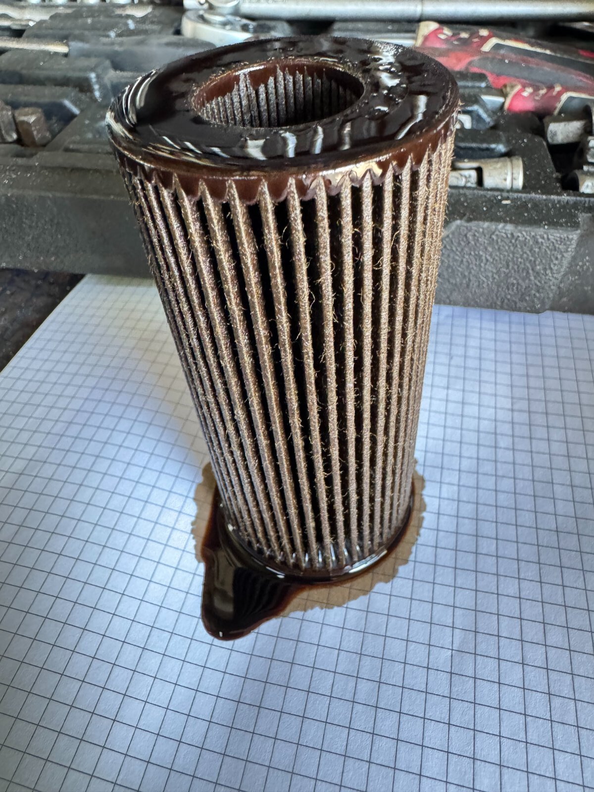

20.07.2025 в 16:01, Spi4ka сказал:
Как в итоге фильтр отработал? Не деформировался? А то я тоже на озоне заказал и теперь думаю что может лучше отменить заказ, добавить денег и как обычно mann синтетический взять
результат фильтра BIG после 15000км прилагаю
