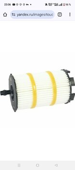

Биг похоже всё теперь, в топку. В общем такая фигня, то что Биг сам ничего не производит, это в принципе всё знали, он тупо покупает в Китае, на ауди q7 фильтр Биг GB-1466EC который стоит 850-1000р, ранее там в коробочке лежал китайский фильтр Patron PF4100 который стоит 350-400р, они брали его, ставили свои маркировки, ложили в свою коробочку, наценивали до 850-1000р и продавали, ну и хрен бы с ним, фильтр был вполне нормальный, качественный, можно было использовать, но сейчас они кладут в коробочку китайский фильтр Frey
609103001 который стоит 220-250р это вообще дно по качеству, он не соответствует размерам, а самое главное что у данного фильтра пимпочка которая закрывает сливное отверстие маслянного стакана меньше чем надо, он болтается просто, а это грозит тем, что при работе движка часть масла будет идти не в бошки а сливаться назад в поддон через это отверстие, будет пониженное давление масла, так можно не то что задиры получить а двиг положить. Короче Биг от своей жадности, заказывать стали самые дешманские варианты китайских фильтров, что бы больше прибыли получать, качество теперь стало полное дно и риск угробить двиг. Ранее я ставил 3 года, было всё нормально пока там лежал патрон, но сейчас это не то что не качественный фильтр а опасный.  Поменяли в общем завод где заказывают фильтра свои, так чтт кто ранее пользовался биг и было всё норм, при след замене не выкидывайте сразу старый а сравните с новым, а вообще теперь лучше биг обходить стороной, по крайней мере пока там frey лежит, может они конечно одумаются, тут понятно что гонка ща прибылью, если раньше они брали патрон наценивали в 2 раза и продавали, то сейчас получается наценка в 4 раза, а на качество видимо им пофигу.

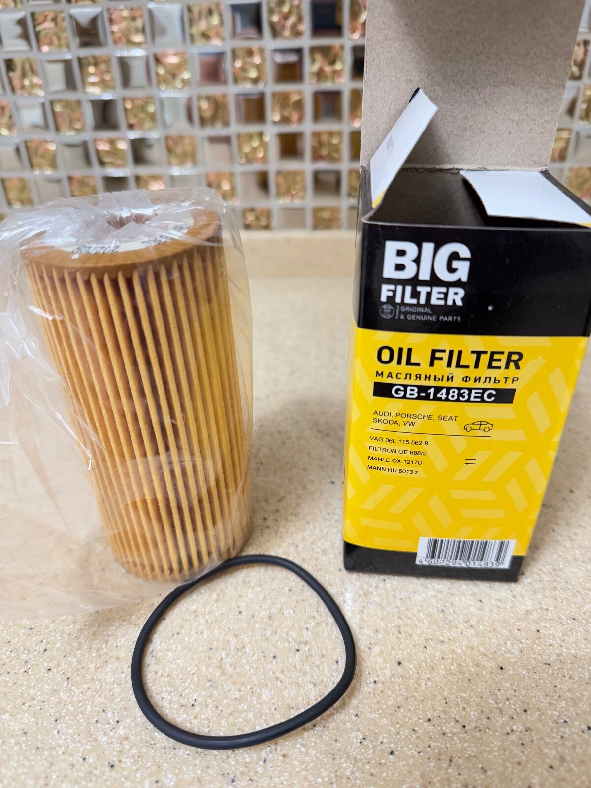

Приобрел за 476руб. на ОЗОНе масляный фильтр BIG FILTER GB-1483EC. Этот отечественный фильтр рассматриваю к замене MANN HU 6013Z, так как официального дистрибутора в РФ MANN сейчас нет и ценники на него достаточно большие 1200руб у проверенных поставщиков, например у Авторуси, что на мой взгляд для  фильтра много, плюсом ко всему много подделок у MANN.
Этой предполагаемой заменой хочу решить задачу с поиском качественного масляного фильтра без переплаты за бренд и с отсутствием подделок. Что скажете?
Немного данных для истории:
Вес фильтра - 33г.
Количество складок фильтующего элемента - 48
Упаковка - картонная коробка в которой в целофане сам фильтр, отдельно в коробке лежит резиновое уплотнительное кольцо без дополнительной упаковки.

Вот Frey в коробочке от Бига и с маркировками биг, заказывал на всякий случай у двух разных поставщиков, в обоих случаях пришёл Frey который стоит 250р. Ранее, в последний раз покупал весной 24 года, лежал там патрон, на последнем фото, он был норм по качеству, а эти только выкинуть.

Дефект я выше описал, по мима ужасного качества изготовления, размеры не совпадают, а главное пимпочка которая при установке фильтра затыкает сливное отверстие маслянного стакана, она должна плотно входить, когда был патрон, всё было норм, но сейчас она меньше чем надо и дырка полностью не затыкается, он болтается, соответственно при работе двигателя, часть масла будет фигачить опять в поддон а не в головку двигателя, соответственно будет потеря давления, ну и само собой при остановке двигателя всё масло сразу со стакана в поддон будет сливаться.

Ну у вас фильтр совсем простенький, без всяких пимпочек и вообще бумажный, судя по фото это  patron pf4284 цена 180-220р если покупать в оригинале, если в коробочке биг то 470-600р. Так что думаю всё нормально у вас будет, Вот когда будете менять если на такой же, то сравните старый и новый, patron будет лежать в коробочке big или Frey. Для моего авто теперь  кладут Frey который не пригодный для установки, причину выше описал.

обожаю конспирологию. не подскажете, в каком университете ее преподают?
то внутри БИГа лежит патрон, то фрей, дальше что? Амд? Метако? Биг вообще ничего не производит?
Как вы себе это представляете, что патрон (упаковщик всего и вся) специально везет для Бига фильтры без маркировки через границу? Как?
Я вот смотрю на данный артикул - и Биг так же похож на фильтр от Фильтрон, то что теперь, они у фильтрон его покупают? Или фильтрон у Биг, а Биг у патрон? Да и вообще на рынке почти все фильтры похожи друг на друга, ведь как сделать фильтр не похожим на другой? Его же будет невозможно установить на автомобиль.
Захожу на БИГ - у него клеевые полосы усиления - желтые, у Патрон в каталоге - белые. Биг красит сам фломастером? Вообще ничего не понимаю.
Смотрю на ваши фото Фрей, новый бренд из китая, который пришел к нам 2 года назад - у него просто плевки клея, неравномерные, тогда как у Биг - равномерно. Как внутри Биг лежит это говно? Вообще ничего не понимаю.
