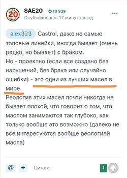

2 часа назад, torcon сказал:
Шедевральная 5w40 a3/b4.
+1, придётся ещё раз выложить скрин от SAE20, про масла Кастрол )))
3 минуты назад, Роман 73 сказал:
Всегда поражался как у Романа 73 вот так вот получается? Всё найдёт, всё выложит. Страшно представить кем он работает.:good2:
Изменено пользователем muxxxx
Кстати я думаю что это масло не загустело, рецептура сменилась, а характеристики не поменяли еще. Помните какой Lukoil Luxe новый густой? Рецептуры у них родствены...
