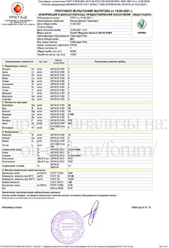

Castrol Magnatec Dualock 5W-40 A3/B4 отработка на VW Polo после 14300км
Castrol Magnatec Dualock 5W-40 A3/B4  отработка на VW POLO после 14300км (по акции Ойл Клуба)
Масло: Castrol Magnatec Dualock 5W-40 A3/B4
Автомобиль: VW POLO 1.6 CWVB
Общий пробег на одометре: 42300 км
Пробег на масле: 14300 км
Моточасы: 476мч
Средняя скорость: 30км/ч
Израсходованное топливо:
Доливки масла: 700 гр
Присутствие отложений в двигателе ДО: двигатель чистый
Присутствие отложений в двигателе ПОСЛЕ: двигатель чистый
Автозапуск по времени: не использовался
Наличие чип-тюнинга: нет.
ГРМ: Ремень
Предпусковые подогревы: нет.
Период эксплуатации: Июль - Сентябрь 2021 года
Срок эксплуатации: 2,5 месяца
Топливо: бензин Роснефть 95 Pulsar. Лукойл 95 Экто
Режимы: 50% город, 50% трасса .
Фильтр масляный: Filtron
Фильтр воздушный: Filtron
Марка антифриза: Заводской оригинал
Объем заливаемого масла: 4 литра
Отбор масла: шприцем  150мл через щуп.
Отбор масла проходил с горячего или холодного двигателя?: с теплого двигателя.
Присадки: нет
Что было до этого масла: Это же масло
Castrol Magnatec Dualock 5W-40 отработка на VW POLO после 8000 км Korpas копия.jpg
А ещё, такой вопрос, есть мысль залить на такой же пробег Edge 5w40 A3B4 ,которое с титаном. Какая может быть разница?или смысла нет?
