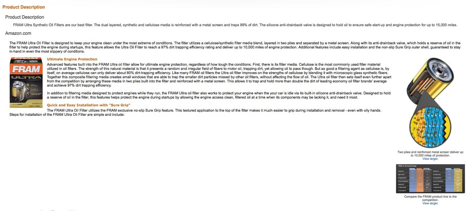

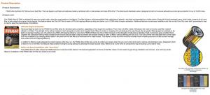

Первоисточник :  http://www.fram.com/oil-filters/fram-ultra-synthetic-oil-filter/ :
  • Ultimate dual-layer synthetic media provides up to 15,000 miles of engine protection1
  • 99%+ filtration efficiency2
я думаю, что и эту информацию WM и Amazon не сами сочинили, а получили в какой-то момент от Fram:
Скорее неудачно скопировали от предыдущей серии Extended Guard.
Официальный ответ от тех. директора Fram:
Really want to thank you for bringing this to our attention. Amazon decided to add a bunch of information to our listings without asking us if it was correct. You will soon see all listings for fram corrected on amazon. Thanks again

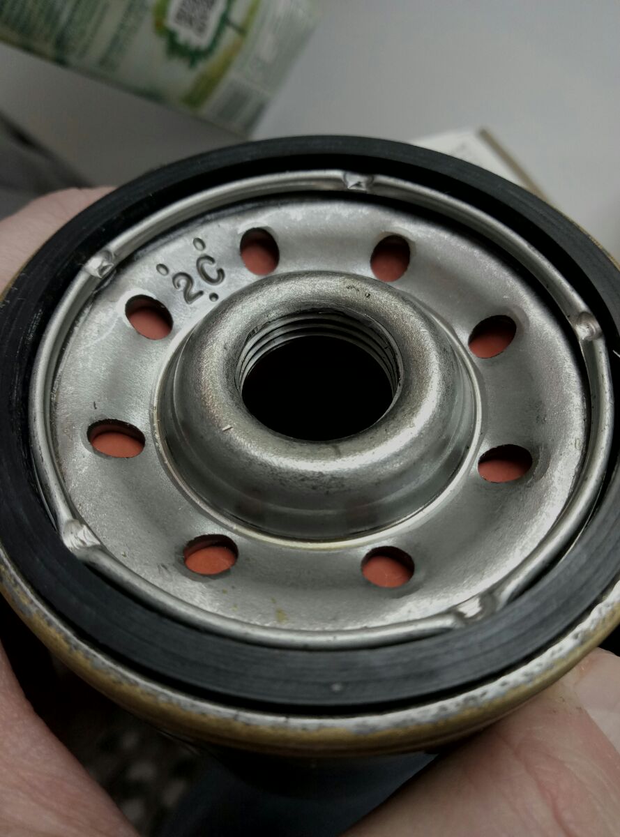

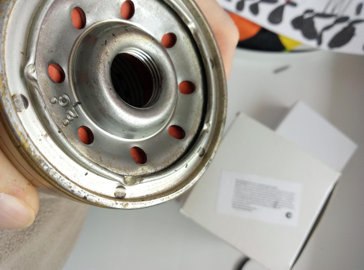

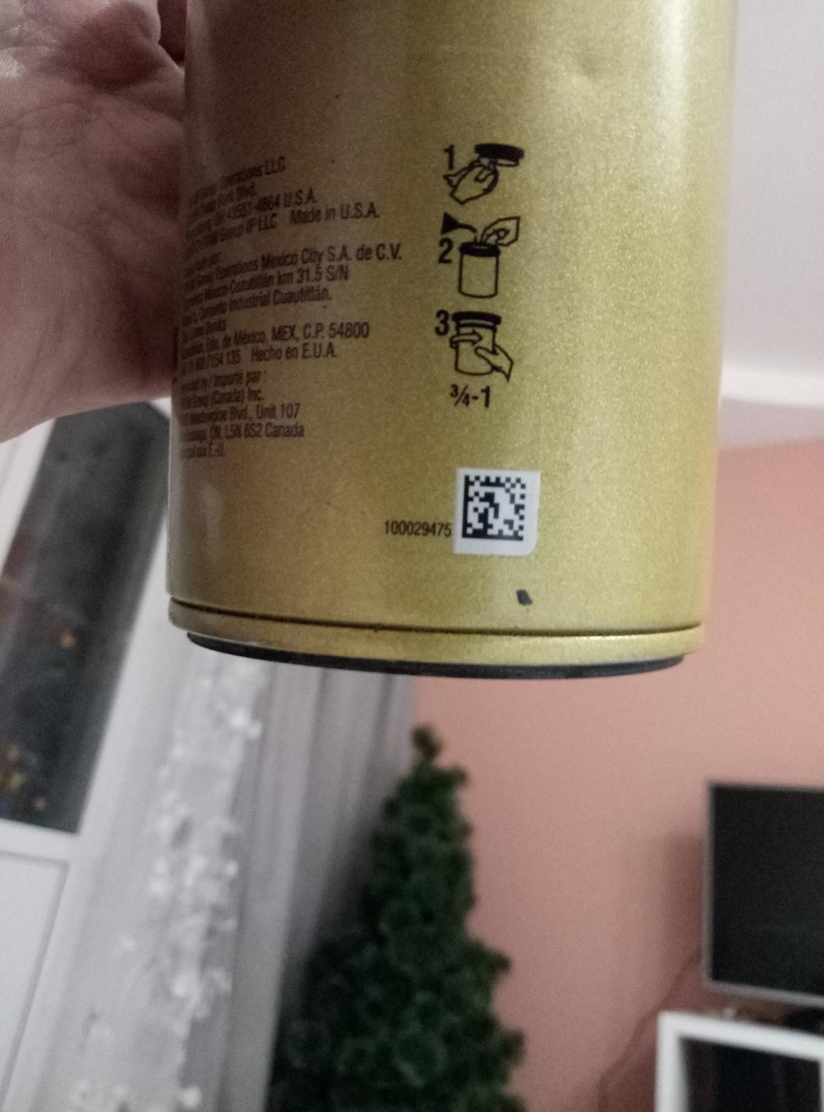

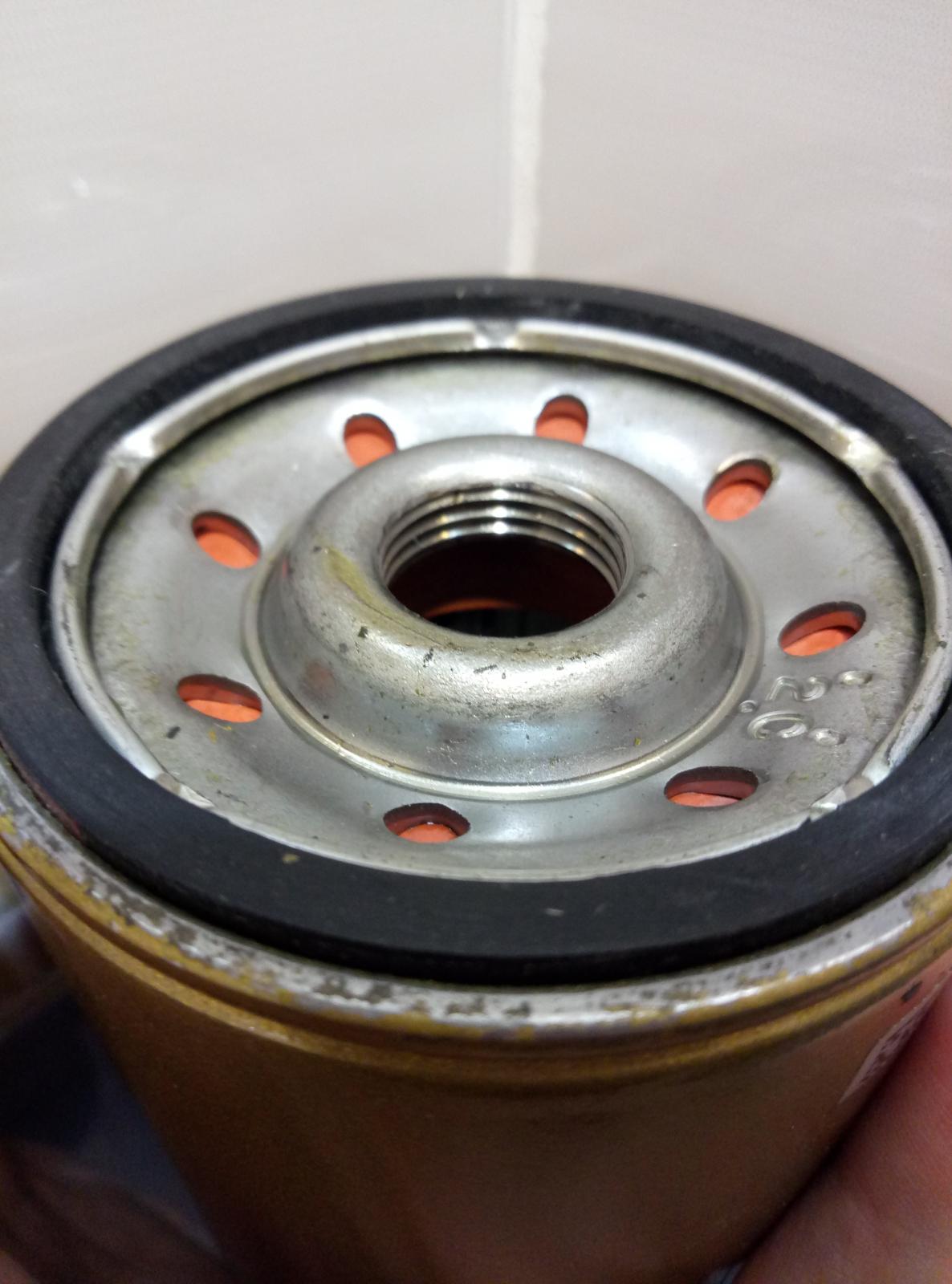

как то я разочарован качеством....
а где заказывал? через emex какой или из-за границы напрямую?
имхо тут проблема больше не в качестве производства, а в качестве хранения-транспортировки и отсутствии пленки, которая закрывала бы посадочное место.. вероятно фильтр старый уже (есть цифры-буквы на корпусе какие?), долго "елозил" по коробке, вон краска снизу по периметру корпуса около уплотнительной резинки вся стерта, и эти желтые следы на центральной пластине - может быть и есть эта растертая краска
Изменено пользователем AlexanderTs
+1; плёнки на этих фильтрах не бывает - косяки с хранением и транспортировкой.
@prv21,-это обычный американский Фрам. На шайбе краска стирается всего лишь потому, что красят фильтры уже после сбоки и конечно хромированный ободок, прокрашенный поверх, рано или поздно облезет :) вмятины всего лишь из-за транспортировки, скорее всего пока из штатов везли.
Ну покрашена и внутренняя сторона где масло идет. Кольцо вывалилось сразу и под ним грязь....Те такой фильтр просто так не поставишь, а надо еще все вытирать. Ну и надеяться что краска не смоется маслом..Заказывал через ззап. По вмятинам - я понимаю что они могут помяться, но при этом royal purple не помялся, а этот помялся...Хотя конечно у фрама упаковка жиденькая очень в отличие от RP. Резьба кстати без прореза по нити.
Изменено пользователем prv21
внутренняя часть чего покрашена где краска идет?

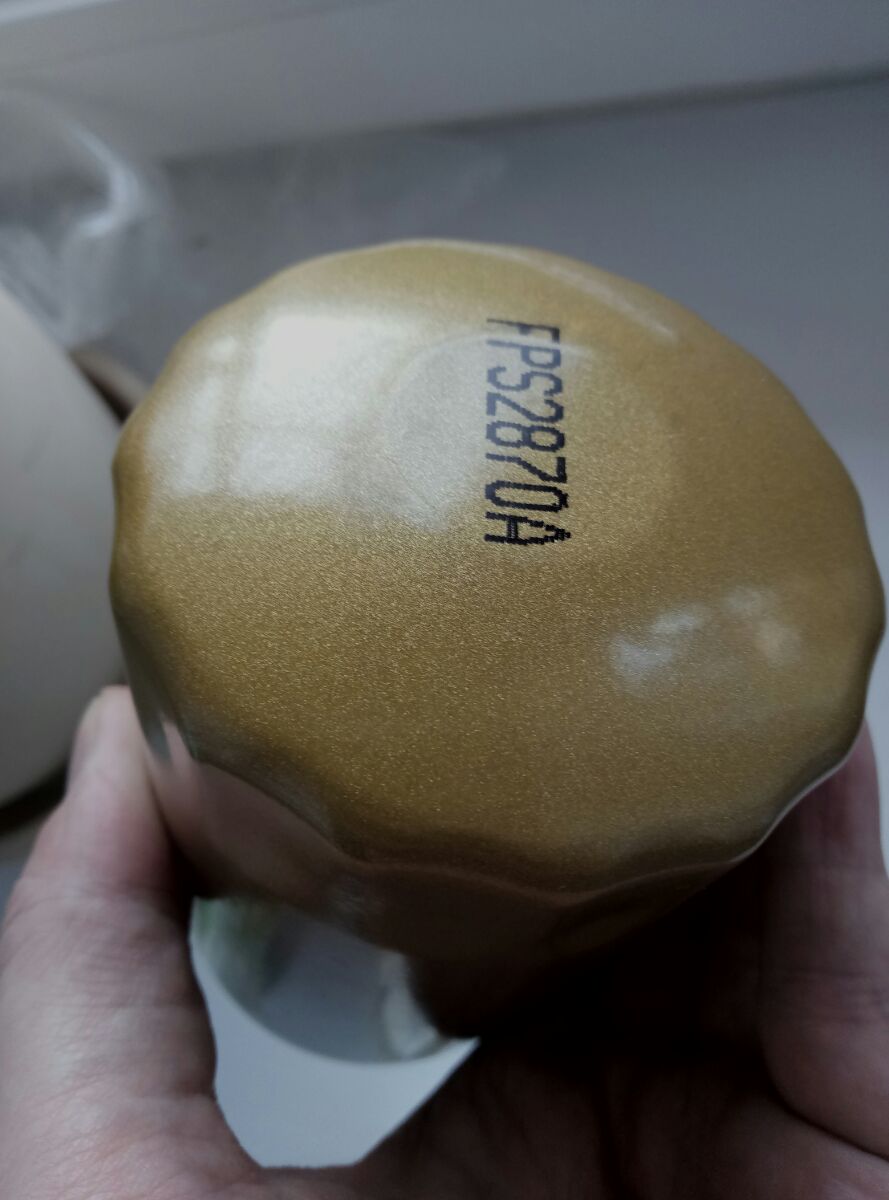

я для пробы заказывал несколько фрамоских синтетических фильтров 7317, один из четырех тоже с вмятиной пришел, другой фильтр  из четырех вроде  года 12го производства по коду :)
сравниваю с кнехтом - он рельно на вид качественнее сделан.

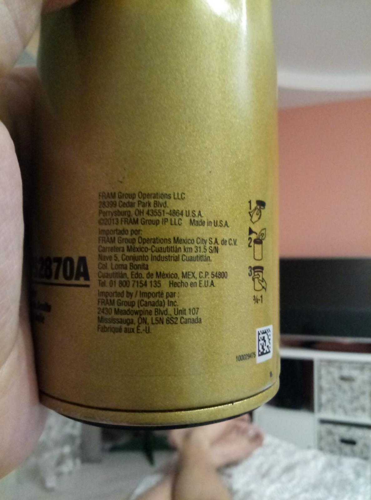

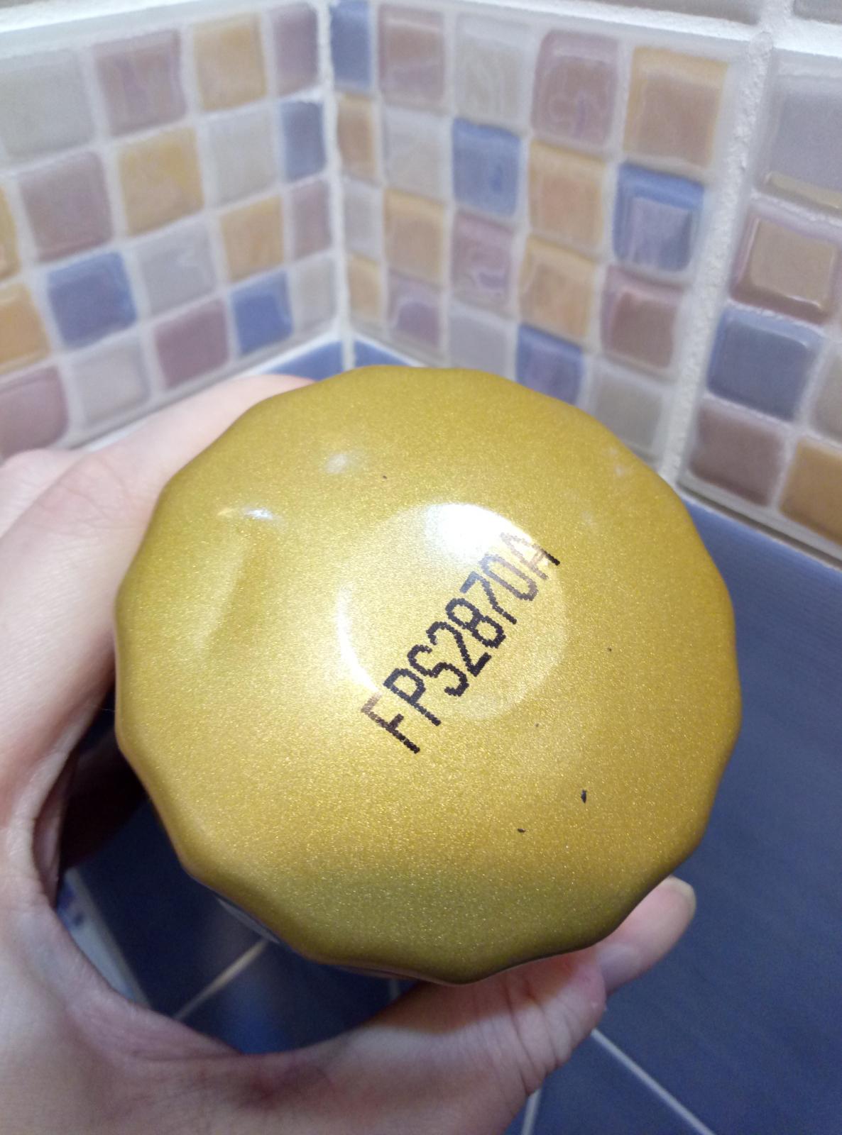

Приехал штатовский синтетический фрам, на этот раз не побитый и не гнутый. Так что через емекс можно заказывать их.
К сожалению, у FRAM действительно тонкий корпус (0.35-0.38мм), максимальное давление до 300PSI.
При этом многие оригинальные фильтры имеют 0.5-0.55мм и выдерживают давление до 600PSI.
FRAM же даже при сильном закручивании можно неосторожно помять руками...
