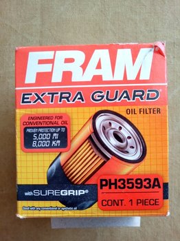

Коробка оформлена в оранжевых тонах. Картон средней толщины, плотный. Полиграфия качественная. Информация о применяемости и заменах от других производителей отсутствует. Страна производства – США. По заявлению производителя максимальный срок службы фильтра составляет 8 тыс. км. Присутствует инструкция по установке и памятка, в которую можно занести информацию о дате и пробеге, когда фильтр был установлен.

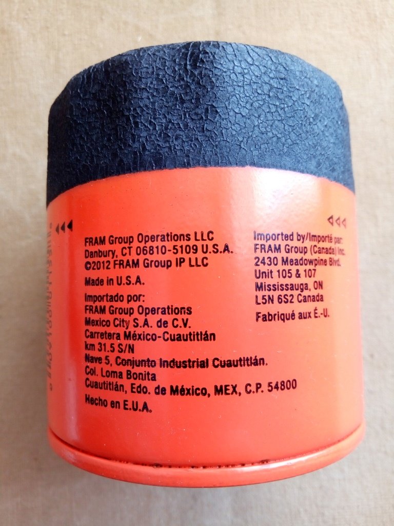

Корпус фильтра окрашен в оранжевый цвет, основание покрыто материалом, напоминающим мастику, сам FRAM называет это покрытие SUREGRIP, задача которого исключить проскальзывание фильтра в руках при монтаже/демонтаже. Шрифт на корпусе слегка размыт, надписи к механическому воздействию стойкие. Присутствует инструкция по установке в виде пиктограмм, а также указана страна производства – США. Высота фильтра – 87 мм, масса – 224 грамм.

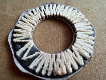

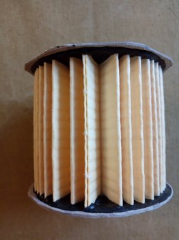

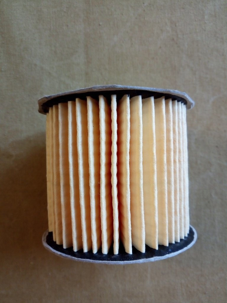

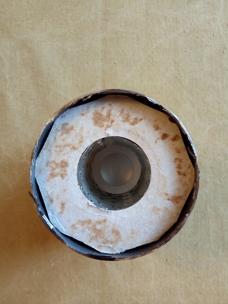

Внутри корпуса чисто, следов краски и ржавчины нет, несмотря на то, что на горловине фильтра отсутствовала защита в виде плёнки. Фильтрующая катушка занимает максимум полезного пространства (высота катушки – 60 мм). Катушка имеет картонные основания, насколько понимаю, это отличительная черта американских фильтров от FRAM. Бумага уложена не очень часто, но более-менее равномерно. Концы шторы соединены при помощи клея. Складки толстые, плотные, к основаниям проклеены хорошо, на изгиб сами не рвутся и от оснований не отделяются.
5ae972afee621_FRAMPH3593A_10.thumb.jpg.c87b08dd871b0d8cdcbcb6607681603f.jpg5ae972b0346c7_FRAMPH3593A_11.thumb.jpg.004e6d91b13acfdd4d71798996a1970d.jpg5ae972b07547d_FRAMPH3593A_12.thumb.jpg.67c3c7e15ba88e291634585f46abedc3.jpg5ae972b0ae654_FRAMPH3593A_13.thumb.jpg.aea178d278dde8c64bde56b5356451da.jpg5ae972b108391_FRAMPH3593A_14.thumb.jpg.7aff1eeacdf73d4192de55e428df56e8.jpg

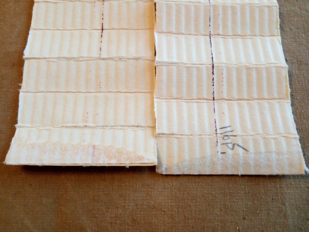

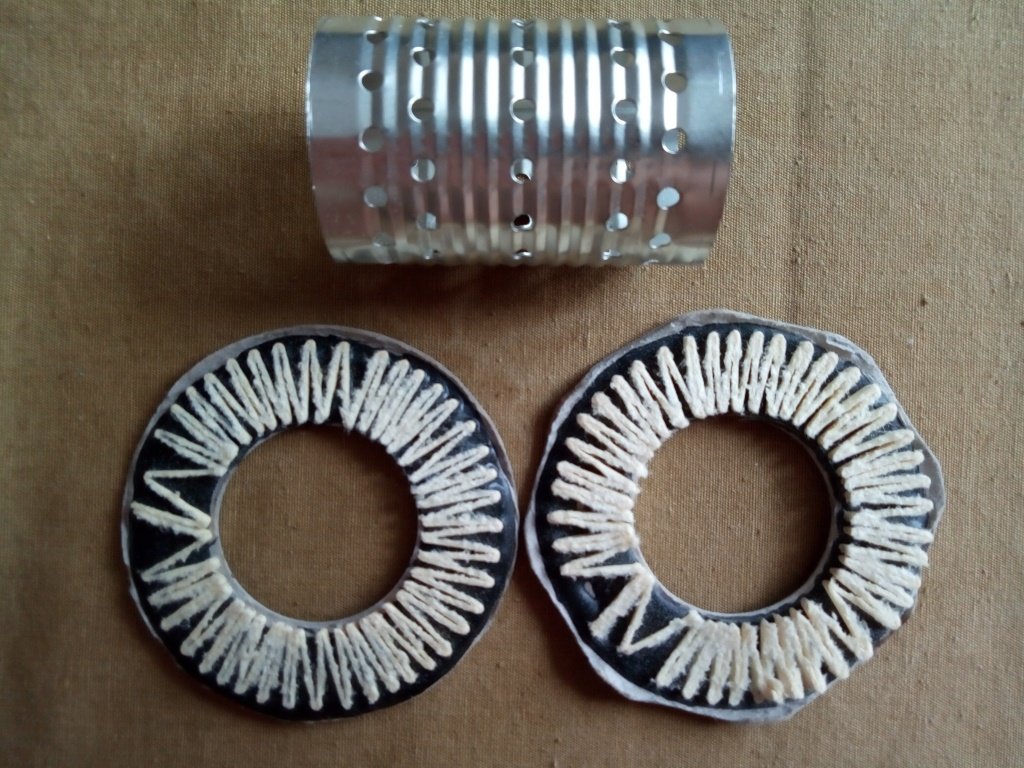

Центральная втулка крепится к основаниям исключительно за счёт обжатия бумагой, поэтому самопроизвольно отделилась при разрезании. Проклейка оснований герметиком вопросов не вызывает, непроклеенных мест нет. Единственно хотелось, чтобы слой герметика был потолще, здесь его совсем чуть-чуть. Фильтрующая бумага плотная, толстая, для большей жёсткости прокатана через пресс. Длина шторы – 116,5 см, ширина – 5,5 см, площадь фильтрующего элемента – 640,75 см2. На фотографии сравнение толщины бумаги с фильтрующим элементом MAHLE OC 521 (FRAM сверху).

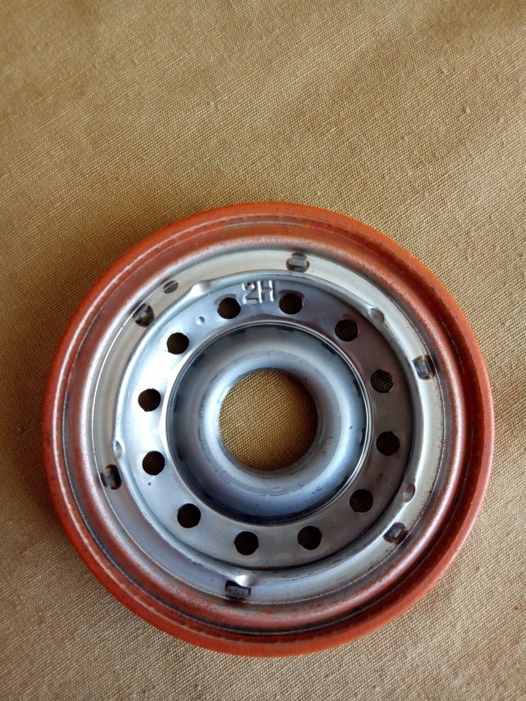

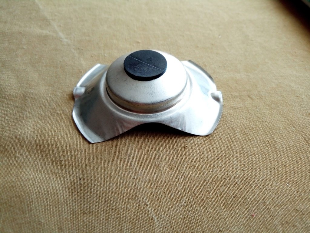

Перепускной клапан совмещён с прижимной пластиной. Сам клапан пластмассовый и обладает конструкцией, характерной для американских фильтров от FRAM. Минимальное усилие для срабатывания клапана составляет 1800 грамм, диаметр отверстия – 13 мм, расчётное значение открытия клапана – 1,33 бар.
5ae972fe1d6ae_FRAMPH3593A_21.thumb.jpg.48ab6b2476536d32c1a80d32c7ea6652.jpg5ae972fe8dd62_FRAMPH3593A_22.thumb.jpg.c03560649341b1656ab3fe9b9e47a856.jpg

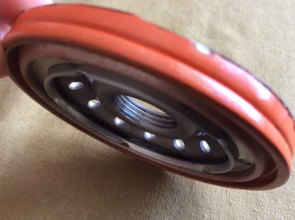

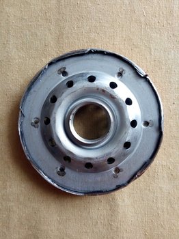

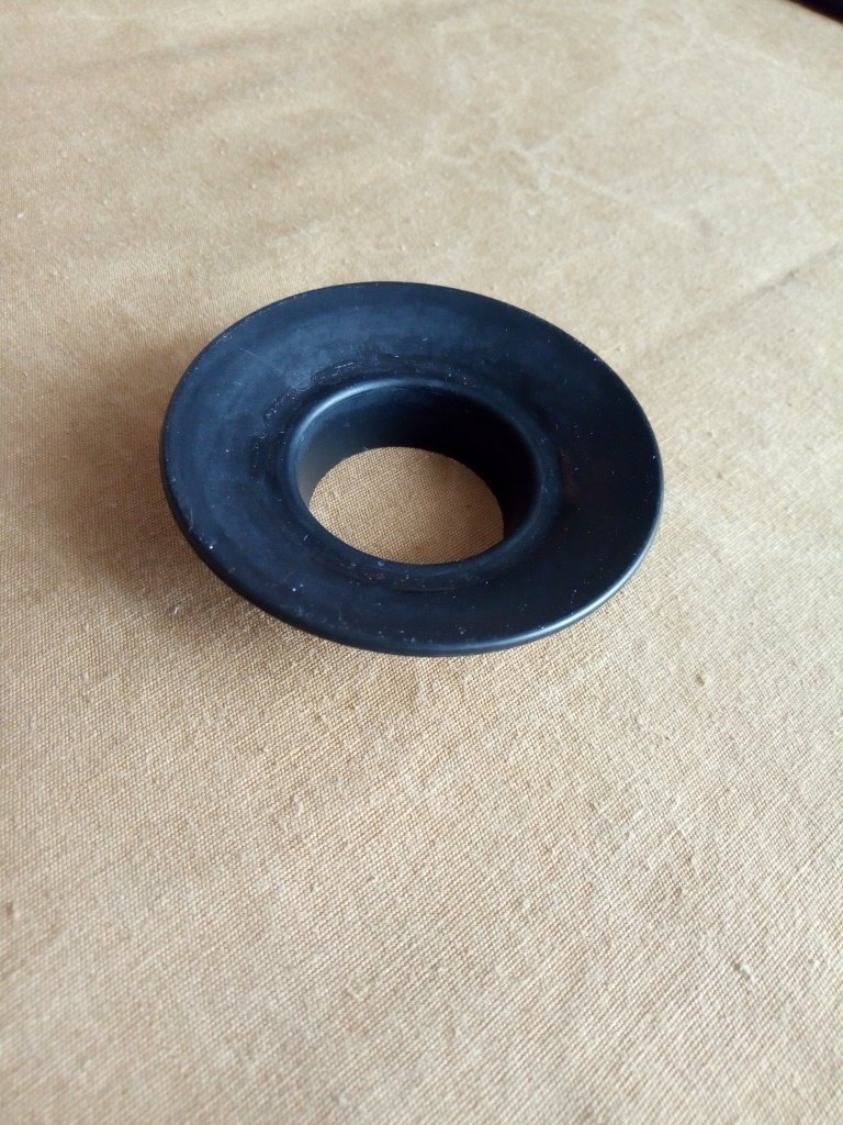

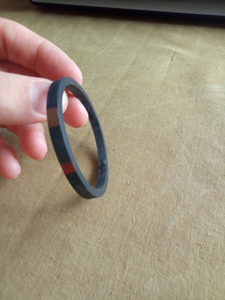

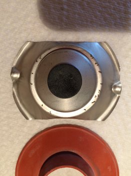

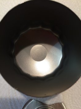

Количество дренажных отверстий – 12 штук. Диаметр отверстия небольшой, 4 мм. Уплотнительная прокладка квадратного сечения, упругая, ближе к жёсткой, на своём месте не проскальзывает, держится хорошо за счёт распорок.  Диаметр прокладки – 62 мм. Резьба нарезана неплохо, заусенцы пальцем не чувствуются, но отсутствуют канавки на витках. Противодренажный клапан резиновый, первоначальную форму восстанавливает, но не так быстро, как силиконовый, дренажные отверстия перекрывает полностью. На видео поведение клапана после 19 часов в морозилке при температуре минус 30 градусов.

Что же дату изготовления не написали (она есть на корпусе сбоку)?
Izb На корпусе есть надпись A70613. Сначала подумал, что это так дата в американском формате указывается, но потом сомнения появились, поэтому писать не стал.

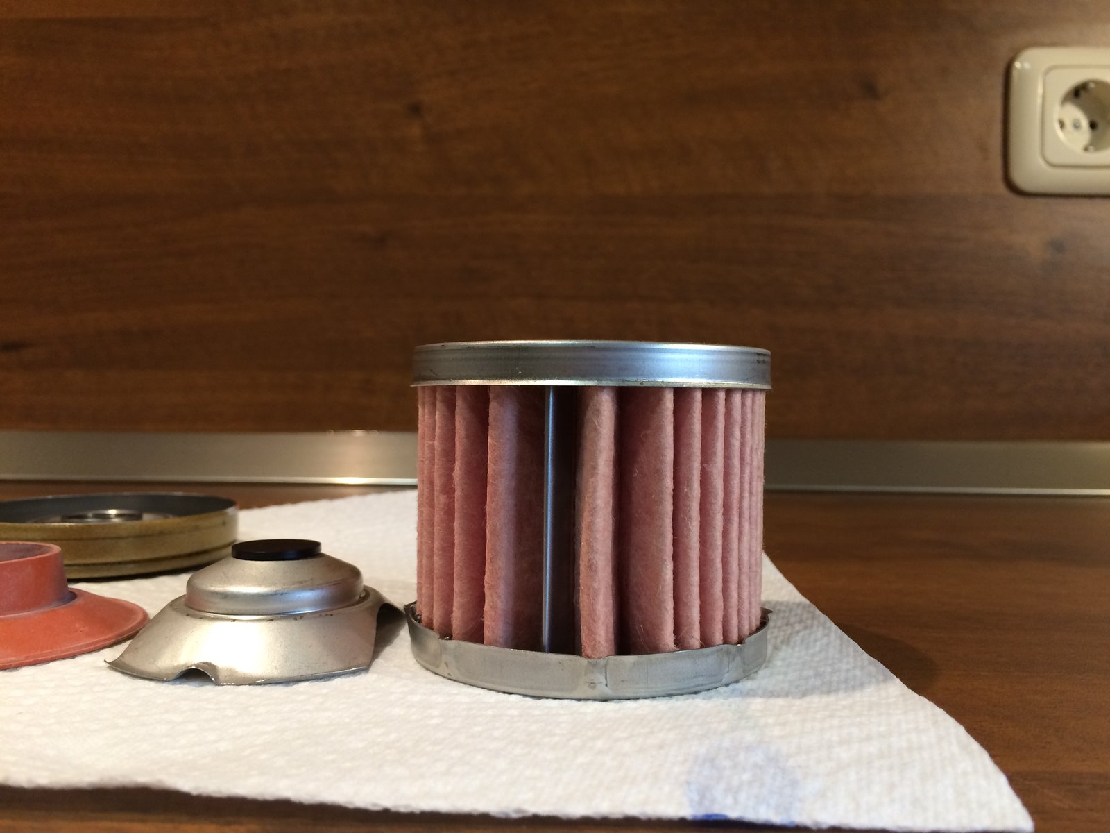

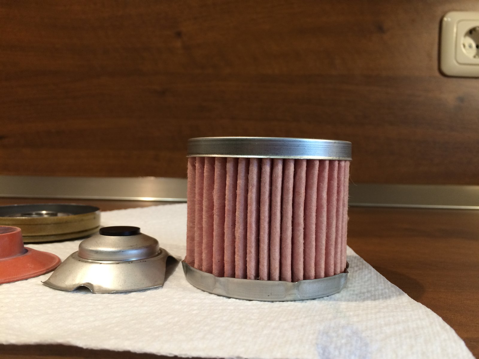

А вот то же 3593A, но только FPS.  FP3593A - это снятый с производства сервисный вариант XG3593A (Ultra Guard)
IMG_0177.thumb.JPG.19bf241885ebd19103fd1b4f6a80fd97.JPGIMG_0178.thumb.JPG.0062ebef0f4286aaa517f1b7493b5ad2.JPGIMG_0180.thumb.JPG.39b3276525d9e457318ec338e2c1b624.JPGIMG_0182.thumb.JPG.ea0c0bb9b2bf625d14417dd6bfe962a0.JPGIMG_0184.thumb.JPG.737908cdb9c0a7539e494dda9ffc7e6a.JPG1044624752_FPS3593A-filter.thumb.jpg.d8d06e67a23ae838ce044e3987bab5ba.jpg
Это дата изготовления и смена:
7 - 2017
061 - день года - 2 марта
3 - смена
Приветствую!
А вы не измеряли площадь фильтрующей шторы FPS/XG 3593A?
Интересно бы сравнить с площажью FPS/XG 9688.
