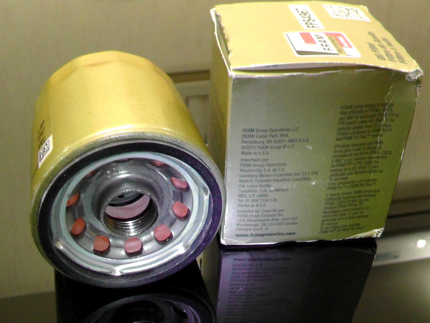

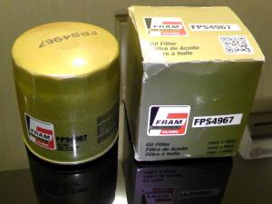

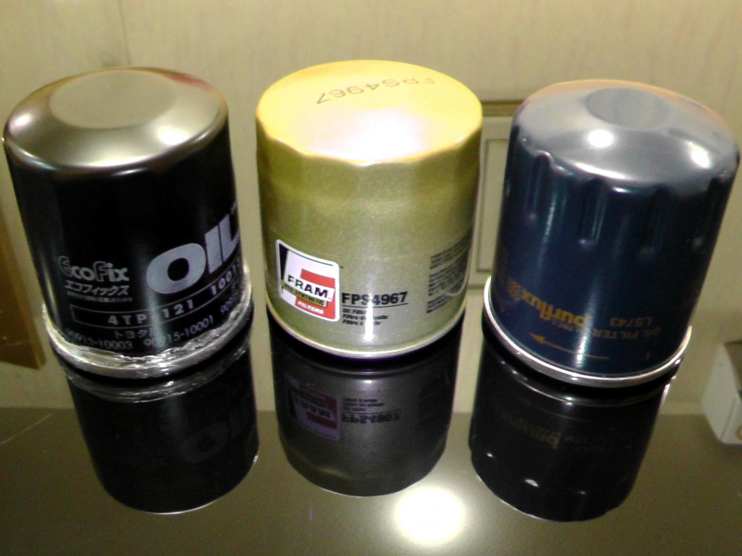

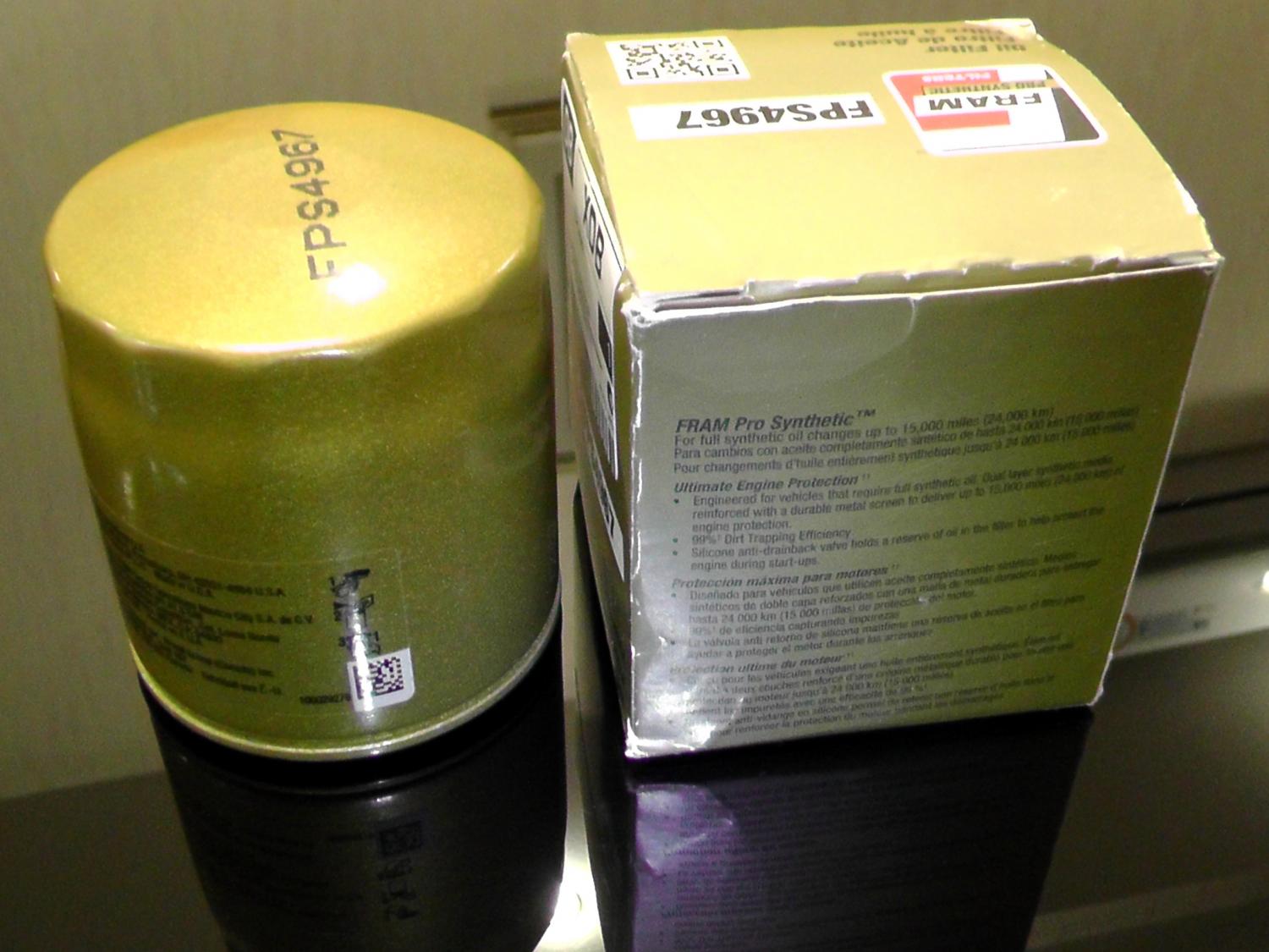

С лёгкой руки камрада Izb приобрёл синтетический фильтр "Made in U.S.A." FPS4967 профессиональной серии Fram Pro Synthetic. Заявленные характеристики - эффективность фильтрации 99% на 20 микрон, синтетический двойным слой фильтрующего элемента с металлической сеткой, силиконовый противодренажный клапан, гарантированный ресурс фильтра - 15 000 миль (24 000 км!). Сделан очень добротно, подтёков герметика нет, уплотнительная резинка мягкая квадратного сечения, пропускать не должен - создаёт впечатление надёжного фильтра. Фотоотчёт прилагаю (на последних двух фото сравнение с "одноклассниками" - Японским Nitto 4TP-121 и Французским Purflux LS743):
