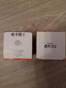

Заказывал в разное время у одного и того же поставщика этот фильтр. Вчера пришёл такой же как тут на фото, а вот немного ранее получал совсем в другой упаковке. Что скажете?
Визуально фильтра ничем не отличаются. У обоих фильтрующий элемент уложен ёлочкой. В общем они один в один! Единственное что на таком как тут в обзоре (в такой упаковке) принт немного светлее (белее) и всё.
очевидно, что они выпущены для разных рынков сбыта
