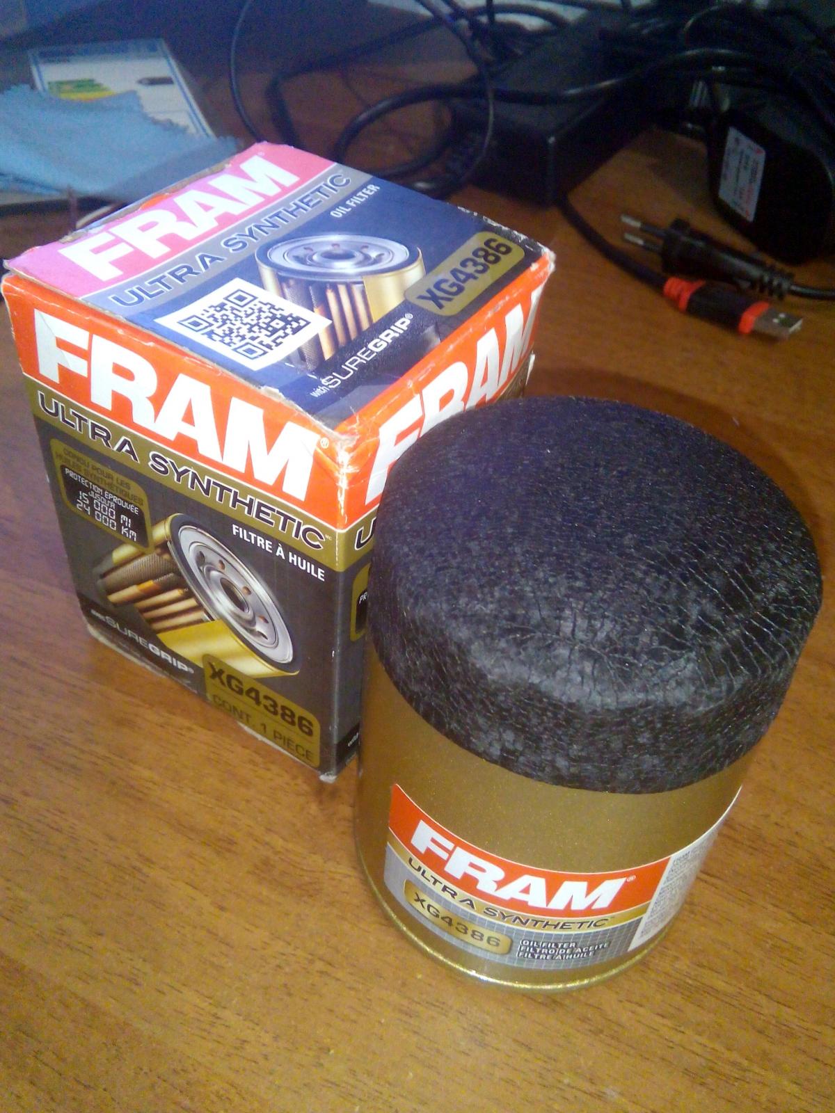

22 ноября 20179 г Не прошло и трёх месяцев, пришёл на Emex фильтр серии "ULTRA SYNTHETIC" FRAM XG4386, Made in U.S.A., по сравнению с FPS4386 (на втором фото справа) разницы не заметил, кроме прорезиненного наплыва с торца.

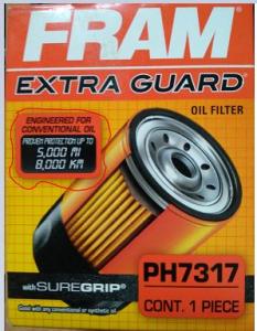

29 января 20188 г Всем привет. Подскажите пожалуйста, что означает данная надпись на коробке фильтра FRAM ? Изменено 29 января 20188 г пользователем Евгений177
