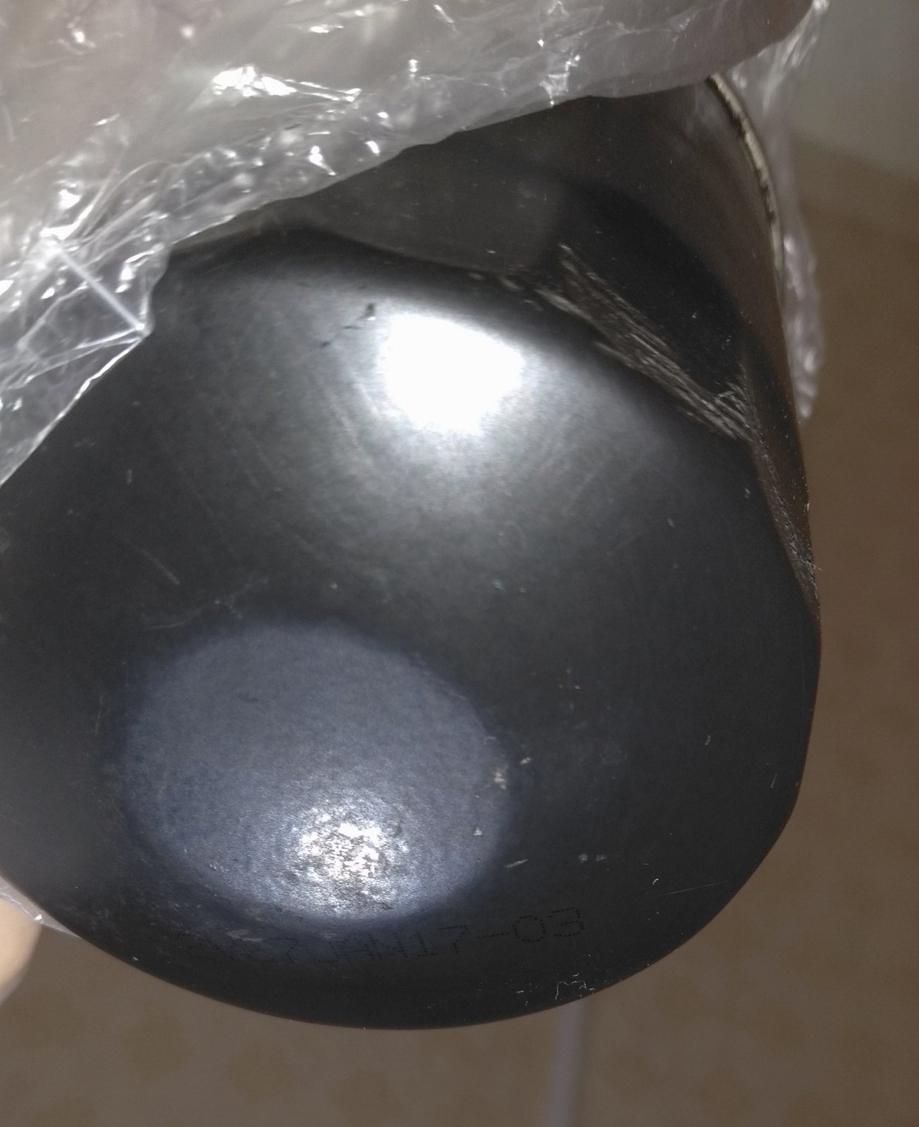

Androy так это первый фильтр с проблемой, который дошел до вас?

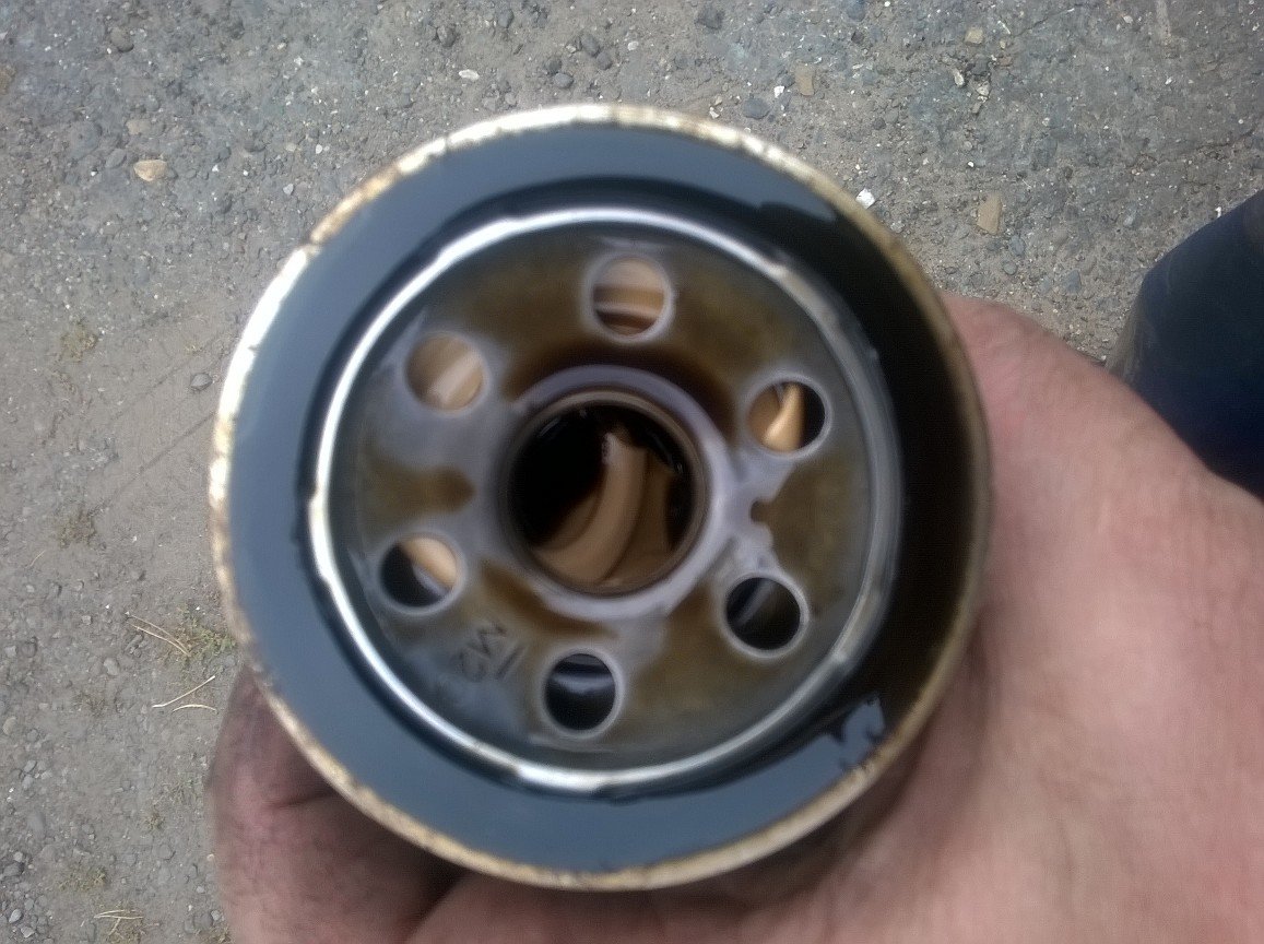

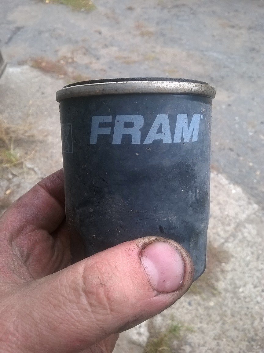

На днях поменял масло вместе с фильтром, совсем недавно вспомнил что у меня Fram PH5317, попросил парней на СТО оставить фильтр для изучений. В общем клапан целый и на месте, на дне закодированная дата выпуска 2V27JAN17-03. Проехал с ним около 10 тыс. км, устанавливал где то в марте.
Припасенный ранее аналогичный фильтр побоялся ставить на зиму, на нем кстати маркировка даты 2V27JAN17-02.
Изменено пользователем F_M_J
F_M_J
Судя по фото клапан не совсем на месте, ещё немного и....
Изменено пользователем zrk70
49 минут назад, zrk70 сказал:
F_M_J
Все на месте, это масло.
