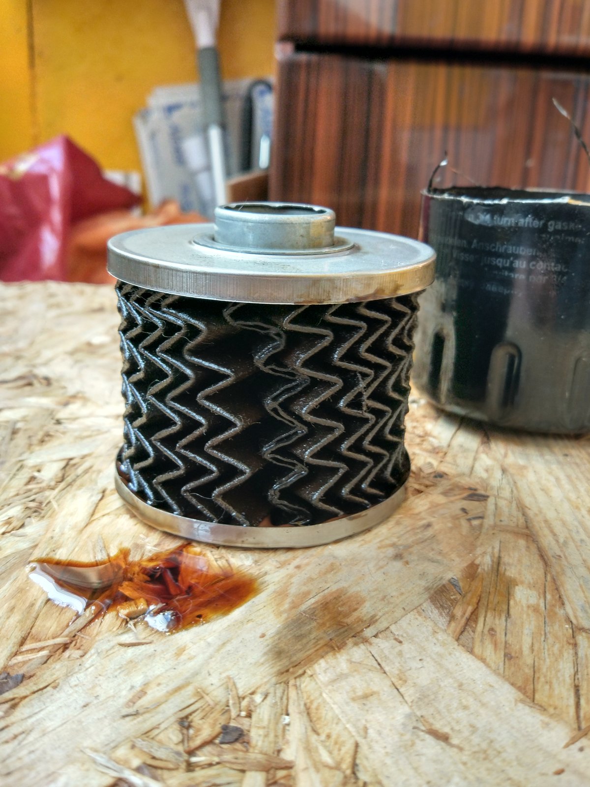

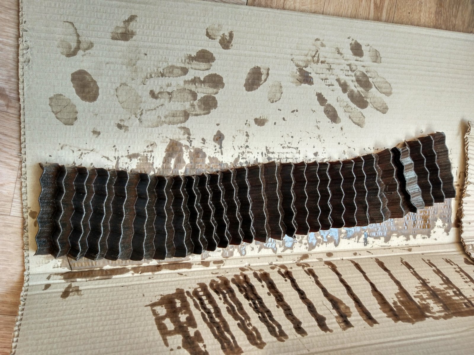

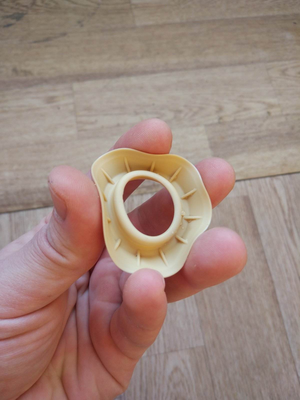

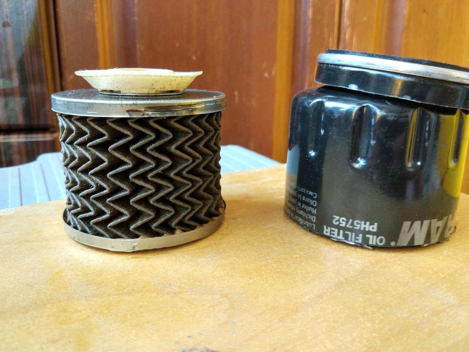

10 марта 20206 г Вот наконец дошли руки и позволило время распилить фильтр FRAM PH5752, прошел он на моем Сандерике шесть с половиной тысяч с маслом Эльф 0w30. Фильтр лежал в гараже с ноября прошлого года, но в нем было полно масла, не зря индикатор аварийного давления масла всегда гас мгновенно. И вот благодаря чему: Клапан очень мягкий, силиконовый, полностью восстанавливает геометрию после прекращения давления на него. Не в пример оригинальному фильтру от Рено 7700274177 (purflux ls218), у которого он из резины и бывает что вообще разрушается (в профильной теме немало примеров). Катушка крепкая, высотой 56 мм. Бумага уложена зигзагом по фирменной технологии, правда немного неравномерно (ближе к месту спайки/склейки реже шаг укладки). Надо отдать должное, склеено очень крепко, не рвется при растягивании. Бумага жесткая, без намеков на порывы, по периметру катушки хорошо приклеена что видно на фото: После извлечения бумаги и распрямления получилась полоса 96х1030 мм. что равно 0.09888 метров квадратных или 9.888 Квадратных дециметров. Фильтр понравился, сделан качественно. Буду в дальнейшем использовать. Сейчас на машине трудится Пурфлюкс ls919 - брат нашего Фрама только в другом названии, как отработает тоже будет распилен.

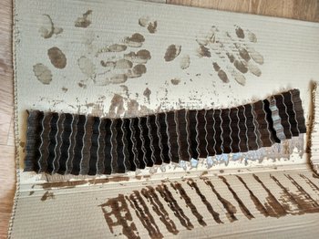

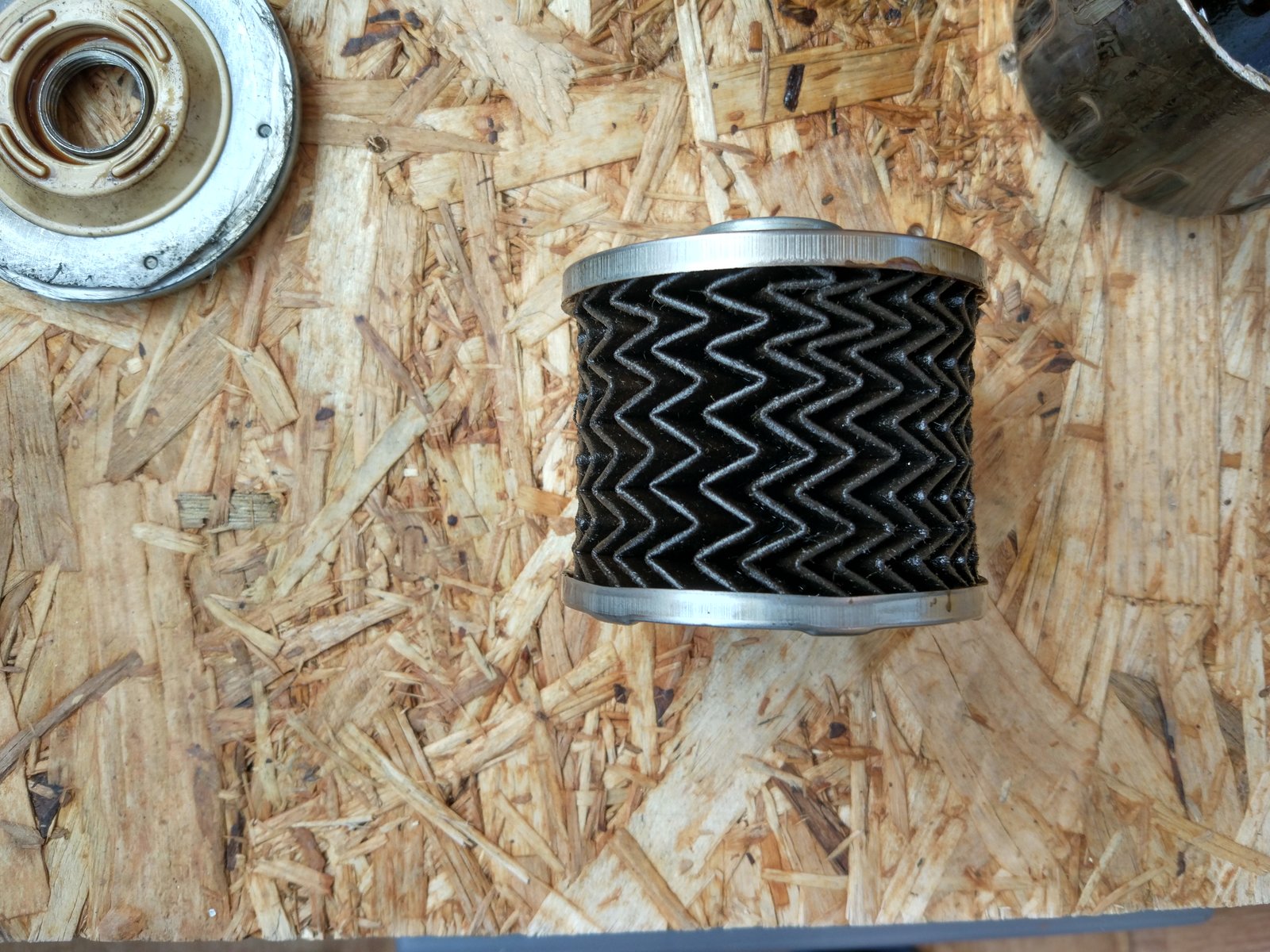

1 июля 20206 г Очередной FRAM PH5752 снят и распилен, думаю вдруг что изменилось, разница в датах изготовления предыдущего распиленного фильтра и этого почти год. А нет, всё также, бумага плотная, клапан отличный силиконовый, площадь оказалась чуть меньше, 9,78 кв.дециметров. Не вижу недостатков. Скрытый текст Скрытый текст Изменено 1 июля 20206 г пользователем dimonomsk
7 июля 20206 г 20.11.2018 в 15:17, Androy сказал: Фильтр который мы физически получили первый. Все остальное в виде слов и фоток. Фильтр с приключениями отправлен во Францию. Жду очереди когда его протестируют. Ну уже почти год прошел, когда ответ будет? Где информация? что они сказали по тому фильтру??? Мне интересно, то я на пассата заказал фильтр FRAME и только потом сюда полез, теперь меня терзают смутные сомнения!

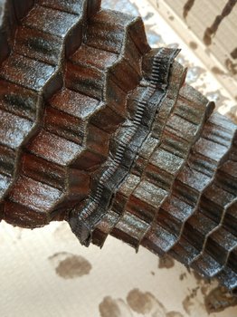

7 июля 20206 г 01.07.2020 в 15:56, dimonomsk сказал: Очередной FRAM PH5752 снят и распилен, думаю вдруг что изменилось, разница в датах изготовления предыдущего распиленного фильтра и этого почти год. А нет, всё также, бумага плотная, клапан отличный силиконовый, площадь оказалась чуть меньше, 9,78 кв.дециметров. Не вижу недостатков. Показать содержимое Показать содержимое Что, и клей по краям снаружи не намазан?
7 июля 20206 г coronamark2 Этот клей? На что он влияет? Им же бумага приклеена к катушке и ничего нигде не отклеивается. Изменено 7 июля 20206 г пользователем dimonomsk
7 июля 20206 г Этот...Это первые фильтра (В смысле пр-ва согефи), на которых тут клей! Откуда он там??? Он что, пролез изнутри??? :-) Или им приклеили поясок под уплотнительную резинку??? :-)
7 июля 20206 г 01.07.2020 в 15:56, dimonomsk сказал: Очередной FRAM PH5752 снят и распилен, думаю вдруг что изменилось, разница в датах изготовления предыдущего распиленного фильтра и этого почти год. А нет, всё также, бумага плотная, клапан отличный силиконовый, площадь оказалась чуть меньше, 9,78 кв.дециметров. Не вижу недостатков. Скрыть содержимое Скрыть содержимое А пружинка, поджимающая катушку цилиндрическая или пластина? Как у нее усилие?
7 июля 20206 г 2 минуты назад, dimonomsk сказал: coronamark2 Довольно упругая, пальцами с большим усилием сжимается Это хорошо...А то были случаи, противодренажник соскакивал с посадочного места и его перекашивало...

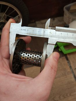

27 марта 20215 г Приветствую, распилил брата близнеца Пурфлюкс ls932, вот он, FRAM PH5796, высота катушки 35 мм, плотная бумага уложена по фирменной технологии, силиконовый клапан отличный, мягкий. Получился кусок бумаги размером 10,6 дм. на 0,62 дм. Площадь составила 6,57 дм.кв. Фильтр понравился, сделан качественно. На следующие замены набрал FRAM5752, там бумаги больше))) Скрытый текст
1 апреля 20215 г 27.03.2021 в 19:20, dimonomsk сказал: Приветствую, распилил брата близнеца Пурфлюкс ls932, вот он, FRAM PH5796, высота катушки 35 мм, плотная бумага уложена по фирменной технологии, силиконовый клапан отличный, мягкий. Получился кусок бумаги размером 10,6 дм. на 0,62 дм. Площадь составила 6,57 дм.кв. Фильтр понравился, сделан качественно. На следующие замены набрал FRAM5752, там бумаги больше))) Скрыть содержимое Вскрыл LS932. Не стал резать бумагу, как ты. Отклеил, разделил, порвал. Откинул заклеенные участки по краям и получил 7,1 х 125,5 см., что = 8,91 дм2
