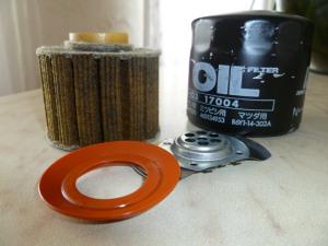

 покупал Nitto 4TP121 и 4TP122 ,и сравнил их с масляным от Union и с хундаевским ,мне показалось ,что у нитто нет клапана или он как то изготовлен не так заметно?
Изменено пользователем наиль
Вместо 4TP-121 часто ставят 4TP-124.
Во всяком случае у 4TP-121 оба клапана должны присутствовать :). Вот здесь torcon препарировал его.
да 1:1 , просто они как то отличаются строением от тех которые я привел в сравнение, значит технология такая...спс
 Это полностью взаимозаменяемые фильтры? Откуда такая информция?
@petrik72, у нитто клапан сделан не пружинкой, как практически у всех.
Оффтоп
Нет. 124-ый фильтр для более производительных моторов одной серии.
@Fireman1975, что имелось в ввиду под этим?
Изменено пользователем Zamok
 Dimcho вот чего я и хотел услышать.спс
