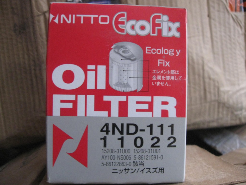

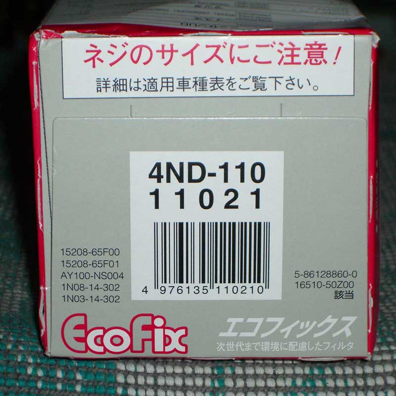

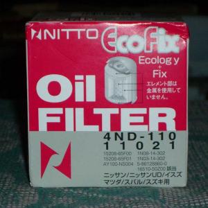

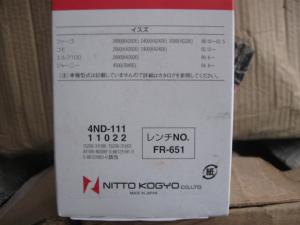

Кроссы производителя на упаковках показывают тоже самое:

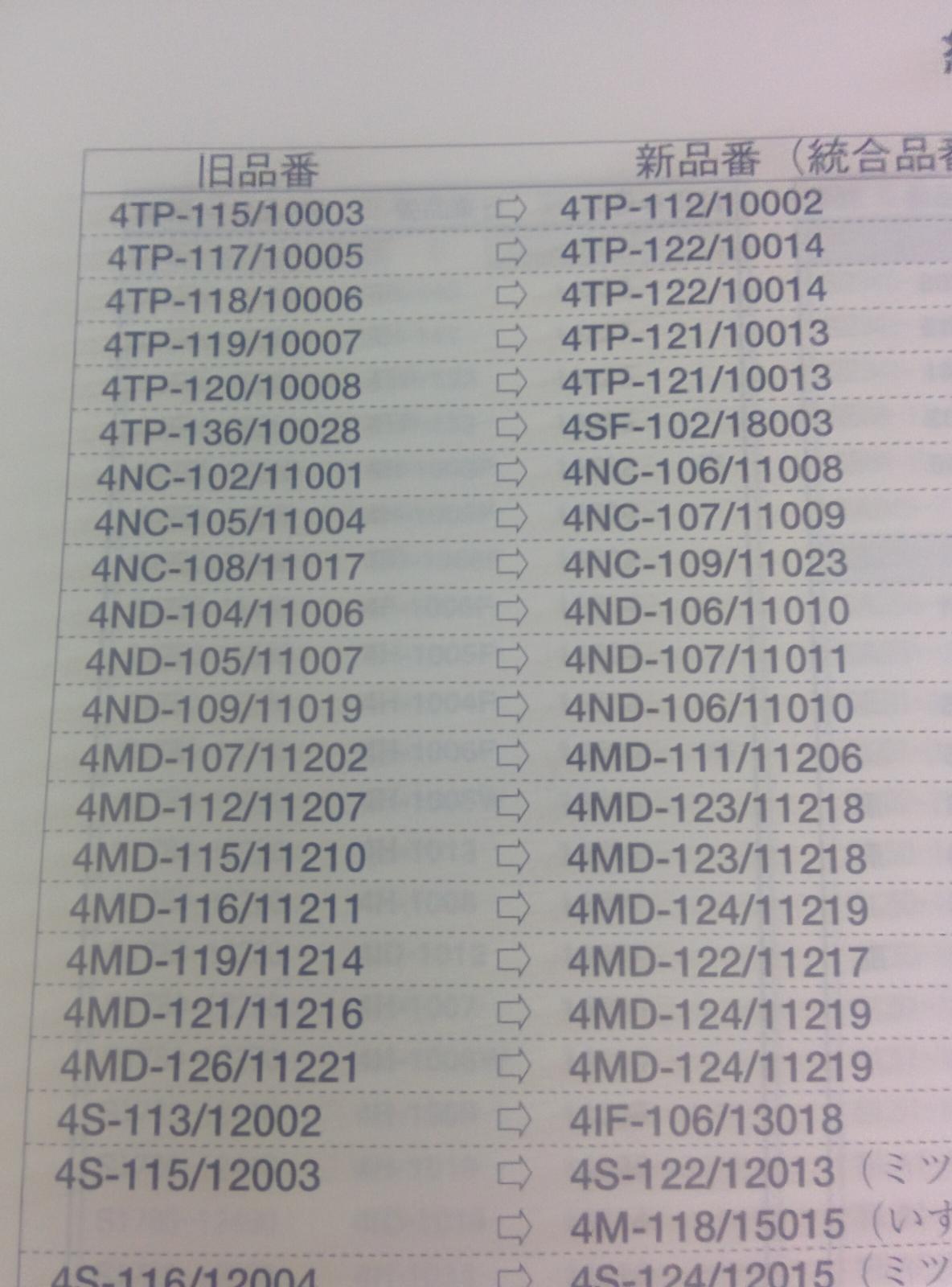

Вот, например, что Ниссан рекомендует на одни и те же моторы:
Изменено пользователем FX-35
К сожалению, не увидел замены 15208-65F00 на 15208-31U00.
А замену 15208-31U00 на 15208-65F00 увидел? Подсказка: на картинке выше первая и вторая строчка.
Это не замена одного артикула другим. Это изменения в конструкции двигателя (к примеру, масляного насоса, диаметра канала муфты фазовращателя, прошивки ЭБУ и т.д. и т.п.), в результате которого пришлось изменить составные части, в том числе и применяемый масляный фильтр.
Замена - это 15208-31U00 на 15208-31U0B, либо 15208-65F00 на 15208-65F0A, и никак иначе. Замена артикула - это или исправление неудачной конструкции или замена поставщика.
P.S. Любому производителю выгодна максимальная унификация узлов и агрегатов, поэтому бессмысленных замен одного элемента на другой не бывает.
