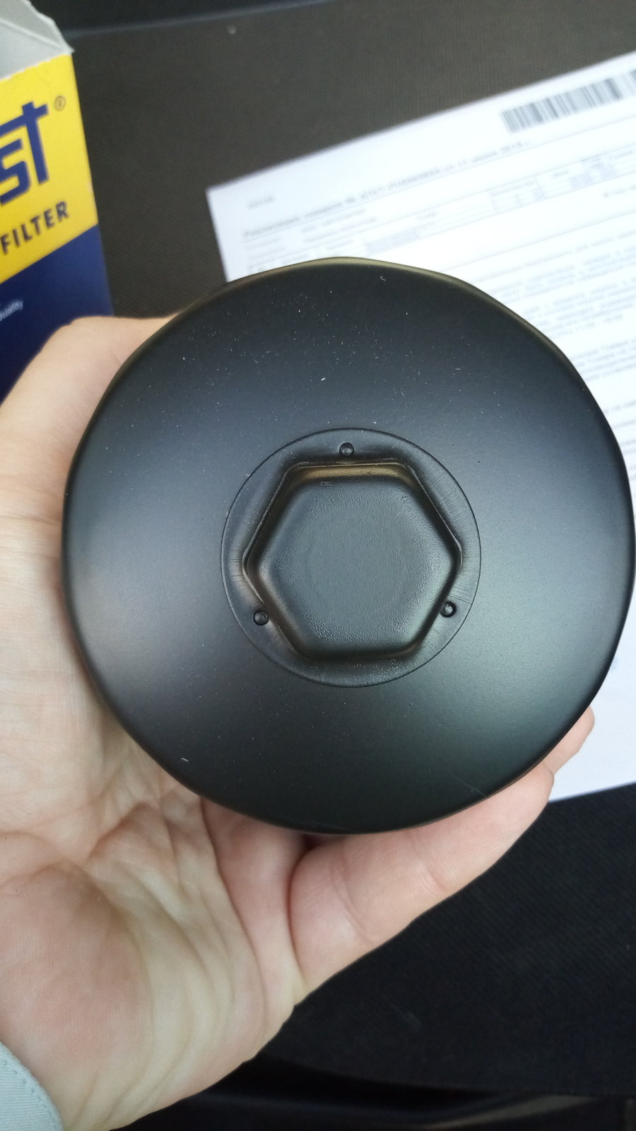

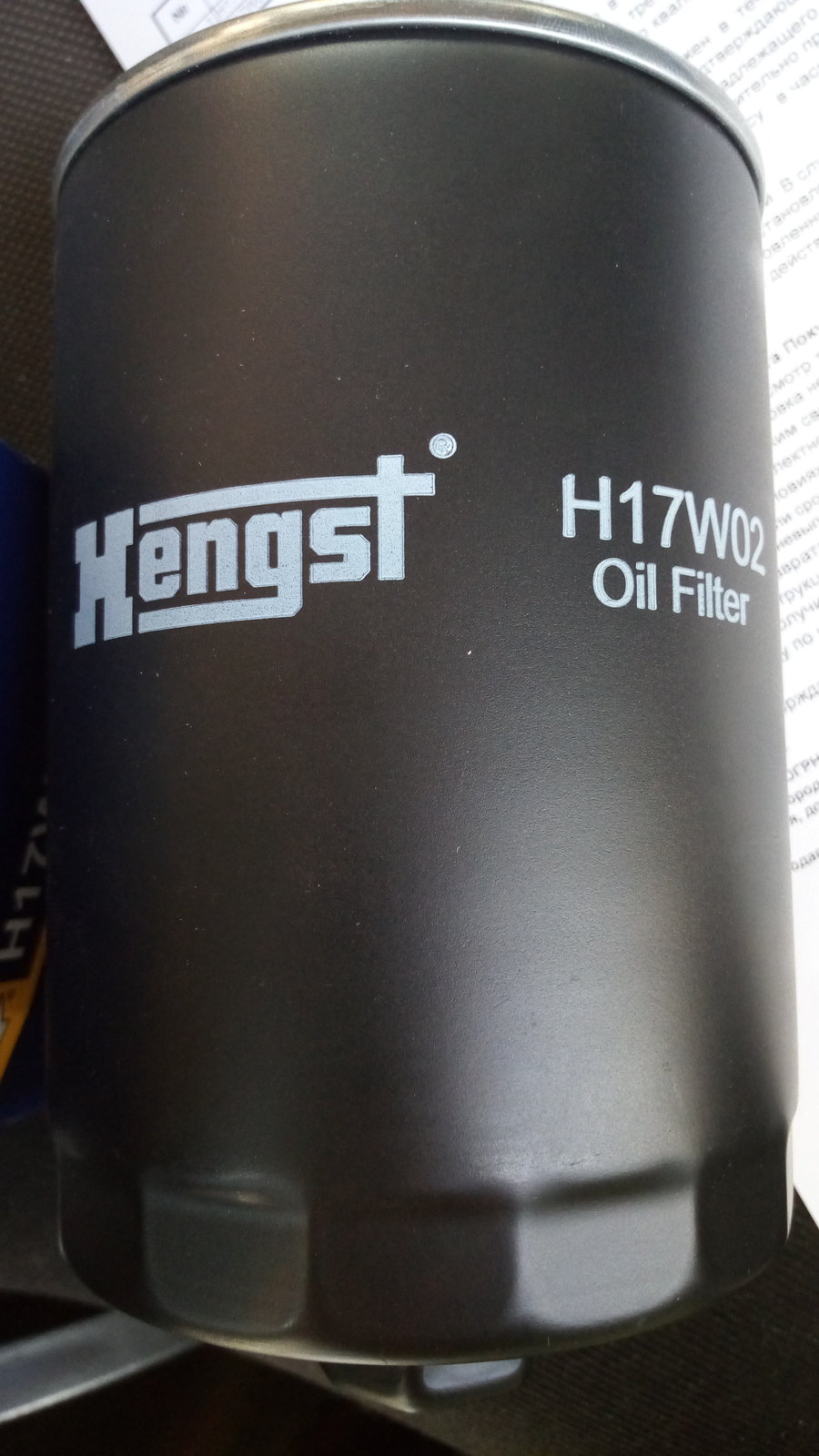

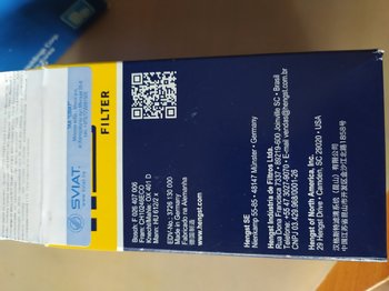

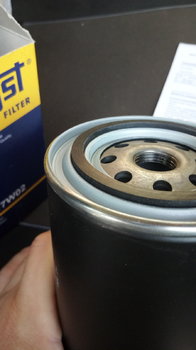

В раздумьях и расстроен: схема надписей отличается от интернета. Hengst H17W02 - отсутствуют полоски верхней и нижней границ полутаблицы надписей. На гайке три сварные точки - в 2013 на таком же - с теми же надписями, - H17W02 было 6 точек у каждой грани гайки. Может ли так выглядеть hengst H17W02 ? Не хотелось бы пилить или ставить заведомо подделку.
Alex1vu визуально фильтр качественно изготовлен.

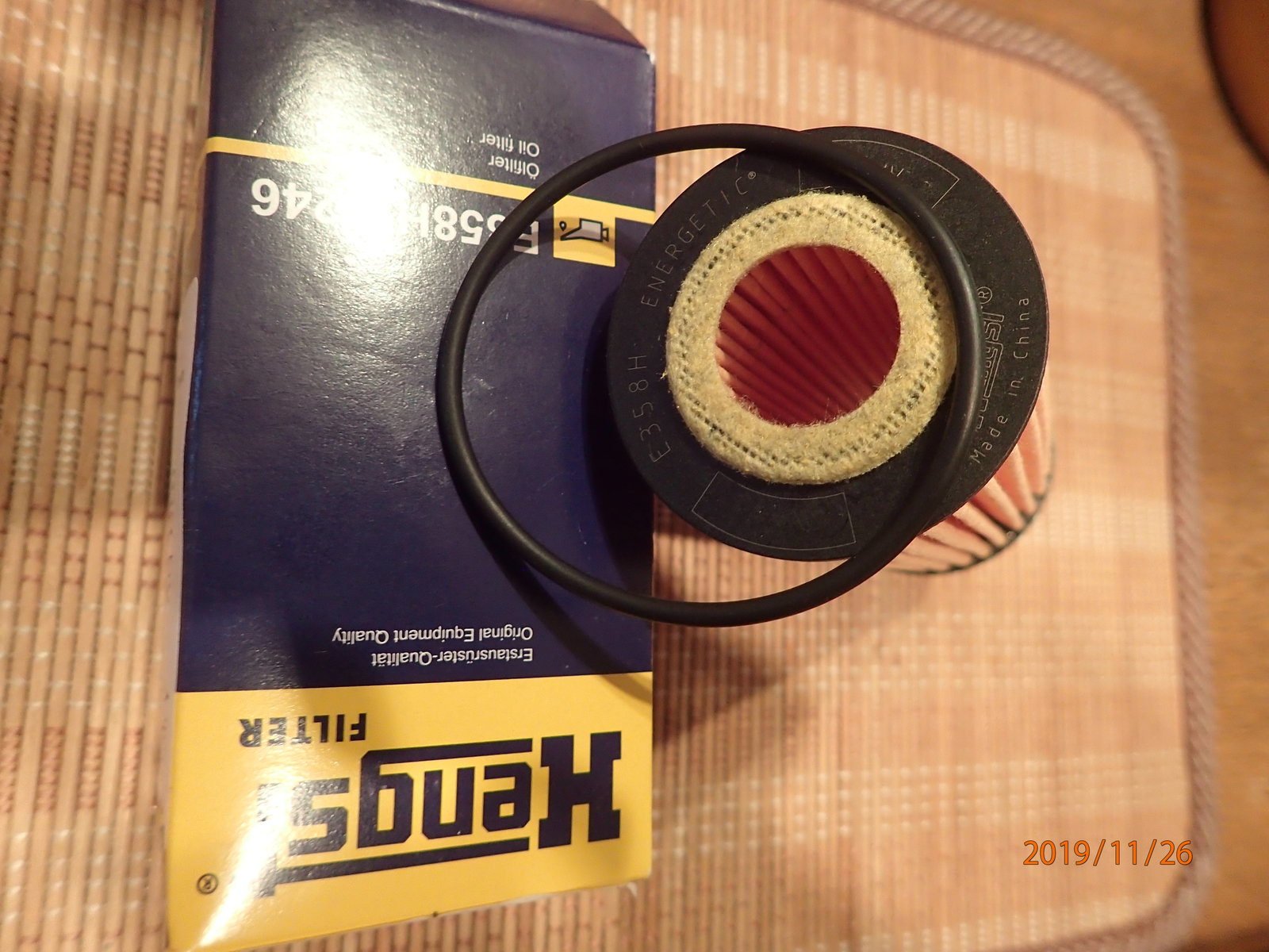

Честно говоря я не думал, что на мой заказ придёт "китаец" - ждал поляка или немца E358H D246 Hengst
Увидев упаковку с надписью "сделано в Китае" немного расстроился, но подумал что фильтр будет лучше других из этой страны.
Дома распечатал коробочку и совсем стало грустно  - фильтр не понравился совсем.
PB260113.thumb.JPG.277e2642996602ce7af17146d892bdce.JPGPB260109.thumb.JPG.b65264d3d3e260fe3b8a9077446c0a94.JPGPB260107.thumb.JPG.45df7cec776ec042dac7f0ab352e20fd.JPG
Чем он лучше польского "Фильтрона" или китайского "Патрона", которые дешевле его почти в Два раза
Про оригинал "МАНН" и вспоминать не хочется, а ведь их цены мало отличаются.
Вернул я это китайское изделие назад поставщику и решил лучше поставить оригинал
Изменено пользователем Игорь из Минска

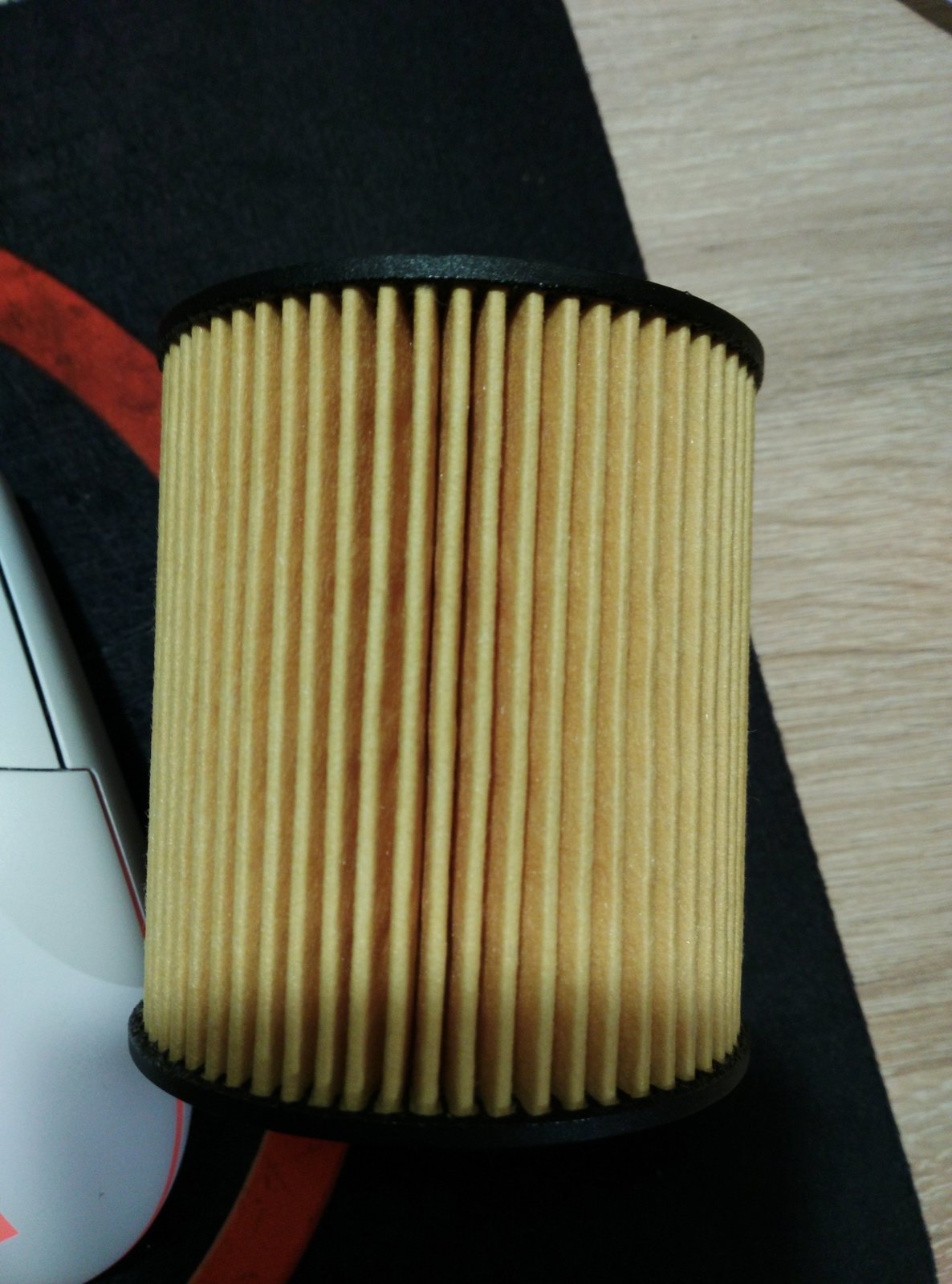

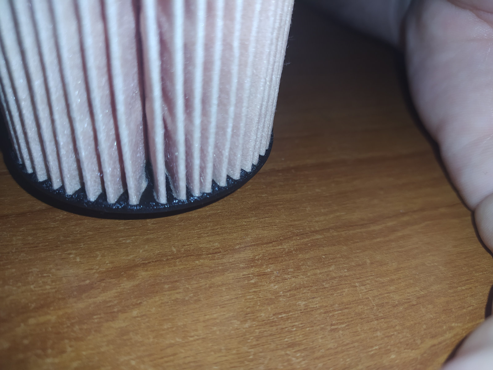

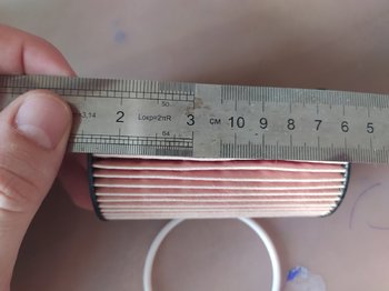

Вот такой кривоватый hengst e611hd442.
Изменено пользователем dimaone
16 часов назад, dimaone сказал:
Скорее всего при транспортировке придавили = заказывал два таких = ничего подобного не наблюдалось
shevrick нет, у него кривая склейка. Думаю что это подделка. На фото видно, где-то расстояние большое, где-то совсем маленькое. На коробке слово фильтр с большой буквы Ф.
Вот еще видео.
19.04.2020 в 12:05, dimaone сказал:
Сомневаюсь, все косячат, да и СВИАТ дистр Hengst, вряд ли херней такой будут заниматься
shevrick заказал у другого поставщика, пришел точно такой же. Мда.
