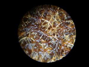

Сфоткал через микроскоп (школьный 50х ) поры...
снаружи -
изнутри -
Разницы нет...кусочков грязи не видно...
@osborn911, дело Пенсионер24 живет :) Ты тоже через насадку на микроскоп фотал?
Правильно делает.. копать нужно глубже..  :bravo:
torcon
нет...просто цфк-мыльницу прижимал к окуляру сверху...ставил на автоспуск...поверхность бумаги освещал фонариком... :)
Я так иглы головок проигрывателей фотографировал, канавки пластинок и прочие капли струйников...вот и решил поры сфоткать...:)

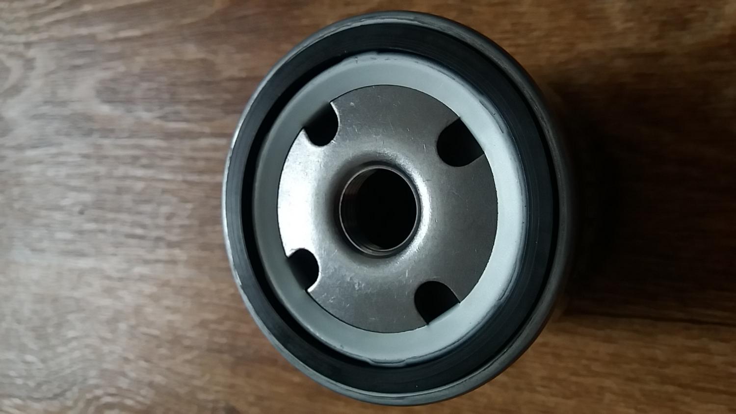

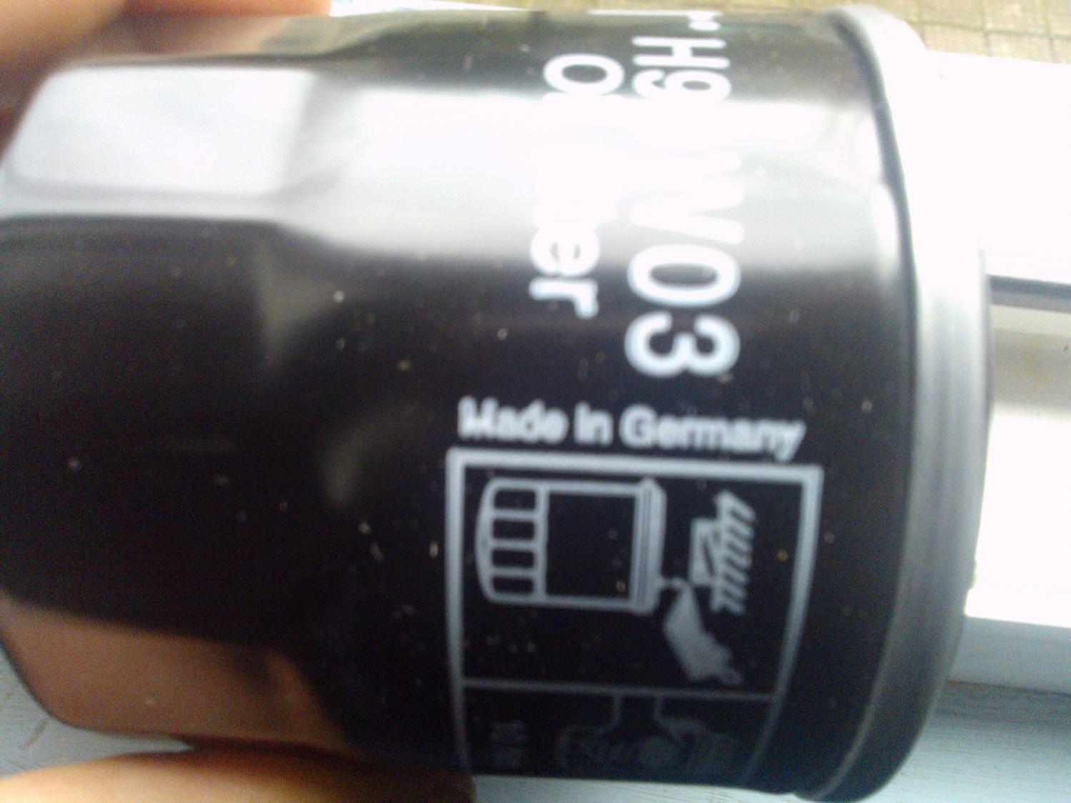

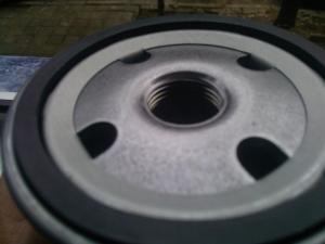

 Купил на замену H90W03. Никогда не пользовал Hengst.
@nikistefanovv, Сегодня купил такой же.Тоже решил попробовать.Фильтр выглядит солидно,как цельный.От Пурфлюкса 370 такого впечатления не было.
post-8588-0-24282100-1453206111_thumb.jpg post-8588-0-15898500-1453206137_thumb.jpg post-8588-0-30765000-1453206158_thumb.jpg post-8588-0-53177600-1453206182_thumb.jpgpost-8588-0-05360700-1453206209_thumb.jpg post-8588-0-10169900-1453206230_thumb.jpg
вскрывайте вскрывайте :) Чего вы нам обвертки от конфет показываете :D
