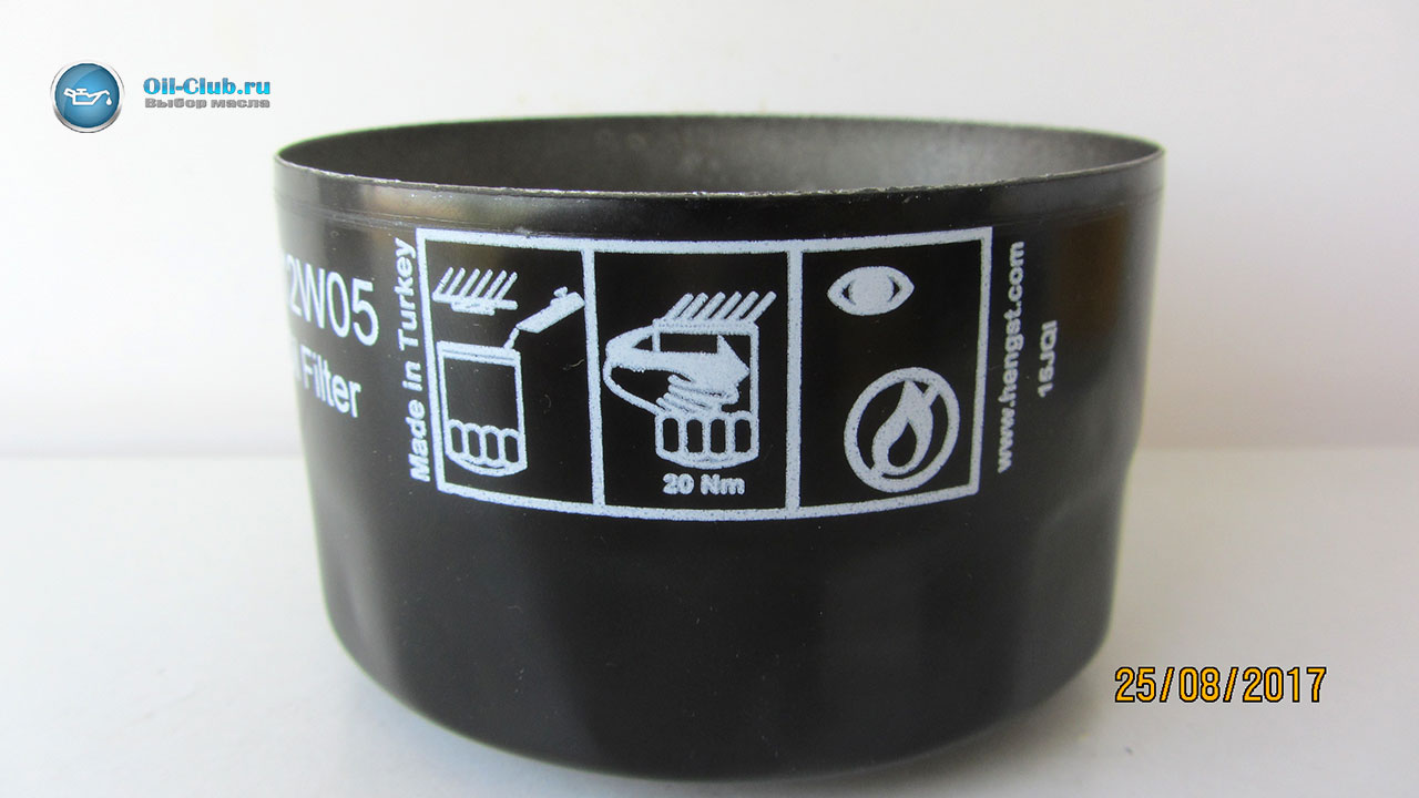

Hengst H12W05 Made in Turkey за заказ экспертизы спасибо Oleg_S.
Ориентировочная цена фильтра на emex.ru 176р.
Применяемость:
ВАЗ 2104
ВАЗ 2105 Седан дв. 1.3 02/1979-04/2010
ВАЗ 2107 Седан дв. 1.3 03/1982-09/2012
ВАЗ 1111 "Ока"
ВАЗ 2108 "Самара"
ВАЗ 2113 "Самара 2"
ВАЗ 2114 "Самара 2"
ВАЗ 2115 "Самара 2"
ВАЗ 2110 Седан дв. 1.3, 1.3 Wankel, 1.5, 1.6
ВАЗ 2111 Универсал дв. 1.3, 1.3 Wankel, 1.5, 1.6
ВАЗ 2112 Наклонная задняя часть дв. 1.3, 1.3 Wankel
ВАЗ 2170 "Приора"
ВАЗ 2171 "Приора" Универсал дв. 1.6 02/2008-по н.в.
ВАЗ 2172 "Приора" Наклонная задняя часть дв. 1.6 05/2009-по н.в.
ВАЗ 1118 "Калина" Седан дв. 1.4, 1.6 11/2004-07/2013
ВАЗ 1117 "Калина" Универсал дв. 1.4, 1.6 07/2007-05/2013
ВАЗ 1119 "Калина" Наклонная задняя часть дв. 1.4, 1.6 05/2006-03/2013
ВАЗ 1119 "Калина-Sport" Наклонная задняя часть дв. 1.4, 1.6 06/2008-03/2013
ВАЗ 2194 "Калина 2" Универсал дв. 1.6 05/2013-по н.в.
ВАЗ 2192 "Калина 2" Наклонная задняя часть дв. 1.6 07/2013-по н.в.
ВАЗ 2192 "Калина 2-Sport" Наклонная задняя часть дв. 1.6 11/2014-по н.в.
ВАЗ 2194 "Калина-Cross" Универсал дв. 1.6 12/2014-по н.в.
ВАЗ 2190 "Гранта" Седан дв. 1.6 12/2011-по н.в.
ВАЗ 2191 "Гранта" Наклонная задняя часть дв. 1.6 03/2013-по н.в.
ВАЗ 2190 "Гранта-Sport" Седан дв. 1.6 05/2013-по н.в.
DATSUN ON-DO Седан дв. 1.6 04/2014-по н.в.
DATSUN MI-DO Наклонная задняя часть дв. 1.6 02/2015-по н.в.

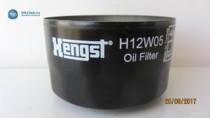

Коробка аскетичная, но узнаваемая. Из полезного - честно указали страну производства Made in Turkey.

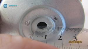

На корпусе тоже Made in Turkey. Жесть корпуса очень тонкая, гнется легким усилием - но думаю это не порок... Распилил этот фильтр очень быстро.

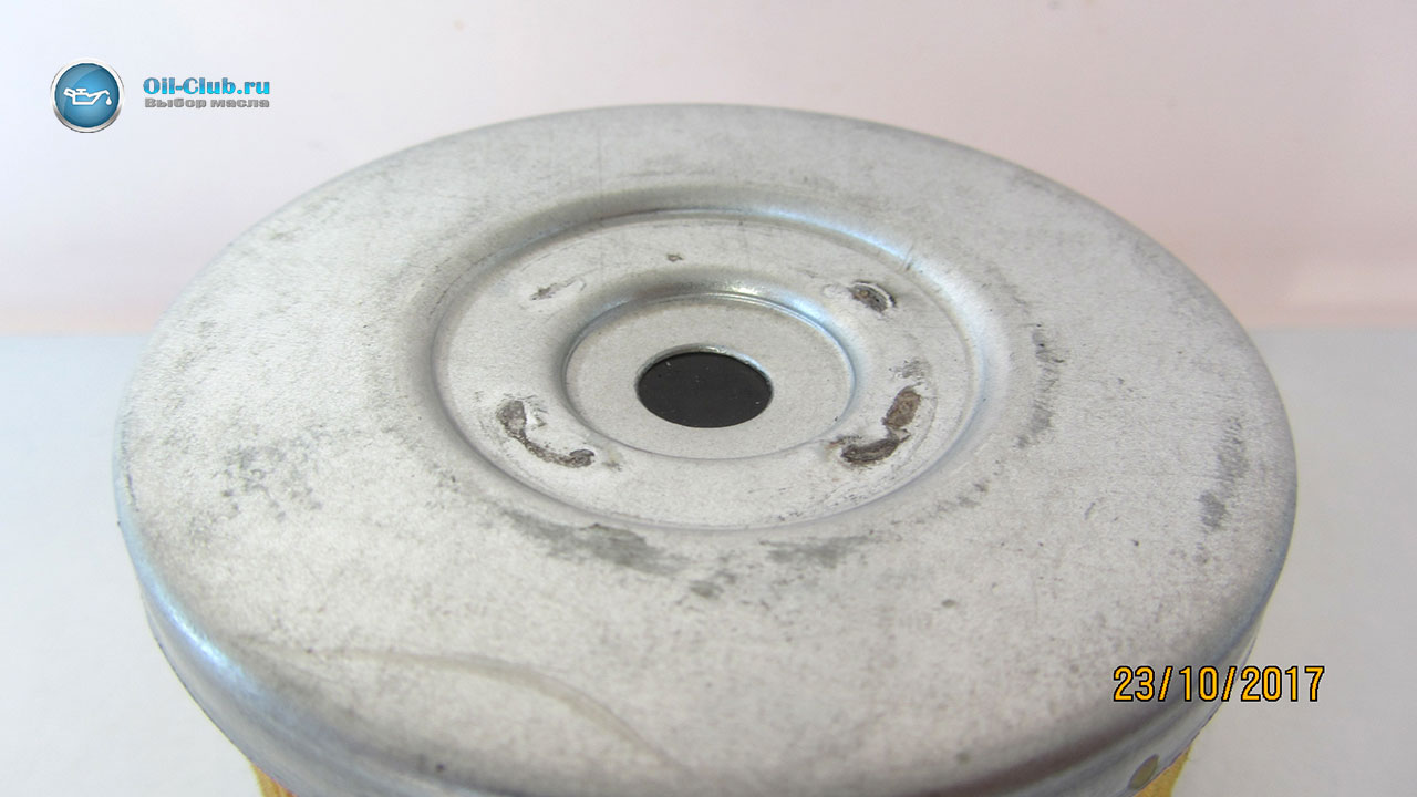

Фильтрующая катушка имеет часто уложенные складки. Все проклеено аккуратно. Глубина складки большая - материала будет много... Внутри фильтрующей катушки, залито герметиком обильно, но аккуратно.
Перепускной клапан закрыт герметично, поверхность его прорезинена.
Противодренажный клапан неплохой, выполнен из мягкой резины. Однако как мне показалось он не очень хорошо закрывает поверхность... Однозначно не могу утверждать поэтому упускаю этот момент.

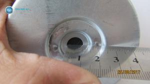

Резьба нарезана аккуратно, чисто, каждый виток резьбы имеет канавку. Вообще вся поверхность то ли оцинкована дополнительно, то ли из такой дюрали блестящей. Резиновое кольцо мягкое - в мороз должно масло держать.

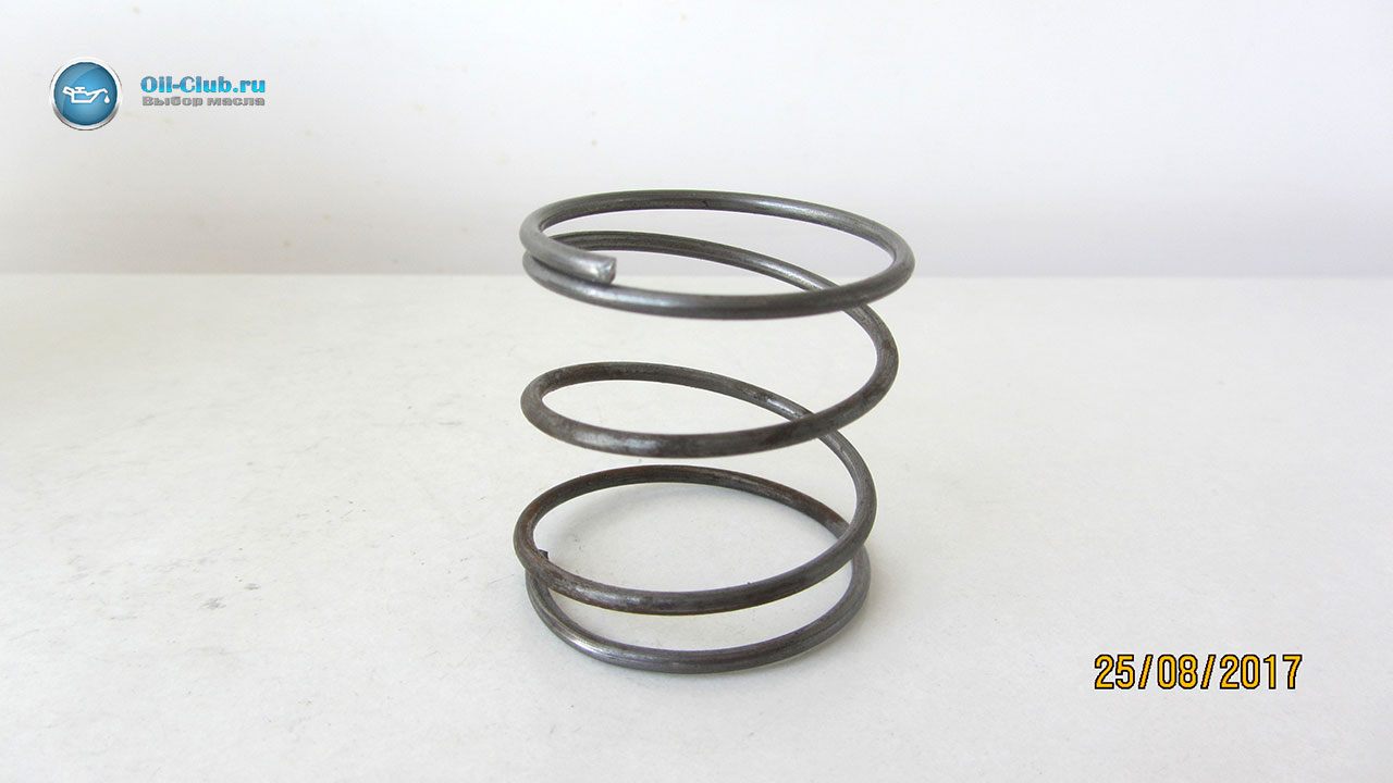

Пружина имеет тонкие витки, под нее есть ямка в катушке - претензий к ней нет, места в катушке крадет мало, реализовано хорошо.
Вводные данные для вычисления давления перепускного клапана.

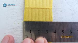

Длина фильтровальной шторы как и ожидалось приличная (глубина складки то большая), растянуть на весь балкон не получилось, не влезла. Пришлось сложить в двое. В итоге длина = 263см!
Ширина шторы 3,6см.

Давление необходимое для открытия перепускного клапана: вес = 1,4кг; диаметр = 10мм; давление = 1,8 бар - давление высоковато.

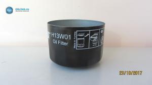

Hengst H13W01 Made in Turkey за заказ экспертизы спасибо Oleg_S
Фильтр прислал Oleg_S ориентировочная цена на emex.ru 204р.

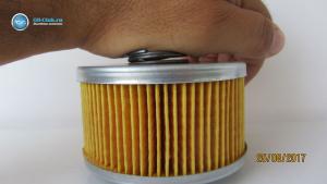

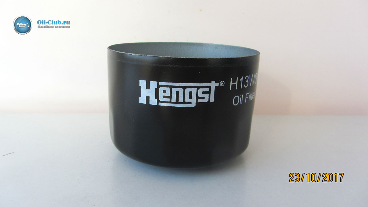

На коробке из полезного только место производства Made in Turkey. Коробочка простая аскетичная, но аккуратная. Фильтр внутри упакован в пакет, это очень удобно когда меняешь масло на улице и кругом грязно, в пакете положил, ветер пыли и песка не надует во внутрь...

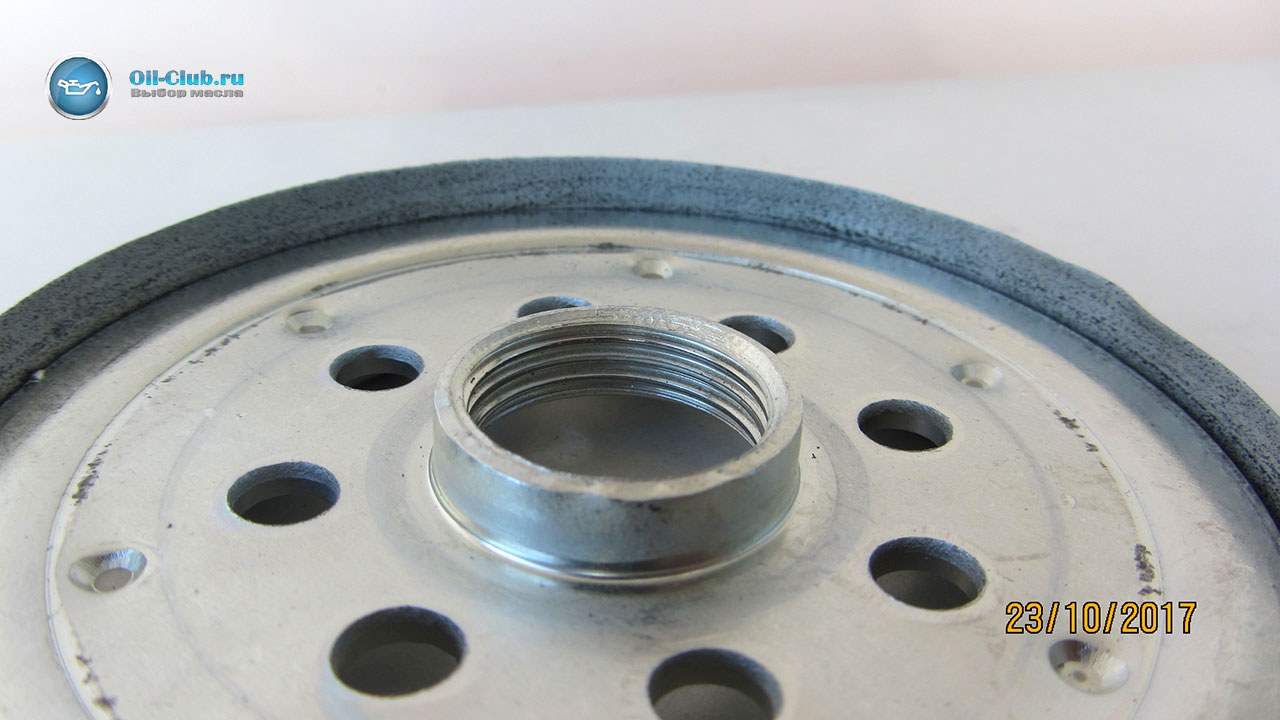

Корпус фильтра имеет Made in Turkey. Пикторгаммы инструкцию по установке. Все как обычно. Внутри корпуса чисто и аккуратно.

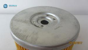

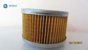

Фильтрующая катушка - материал уложен частыми складками, но он к сожалению тонковат. Капли герметика не свисают - все проклеено аккуратно. Внутри фильтрцющей катушки обильно залито герметиком, но герметик ничему не вмешает.
Перепускной клапан одним отверстием и что странно при маленьком его диаметре туговат на нажатие. Это скажется потом на его давлении в барах - об этом ниже.
Противодренажный клапан на четверку. Резиновый, мягкий, есть немного облоя но не в месте соприкосновения клапана с поверхностью.
Резьба нарезана чисто, с торца нет заусенцев. С обратной стороны резиновое уплотнительное колечко круглого сечения, мягкое - претензий нет.

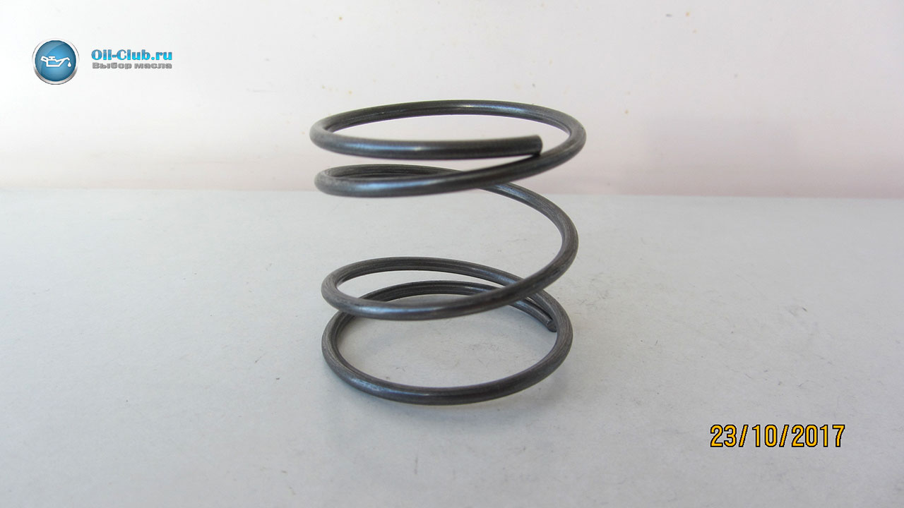

Пружина большая занимает прилично места внутри корпуса.

На просвет - материал не равномерный, но это в принципе то нормально.

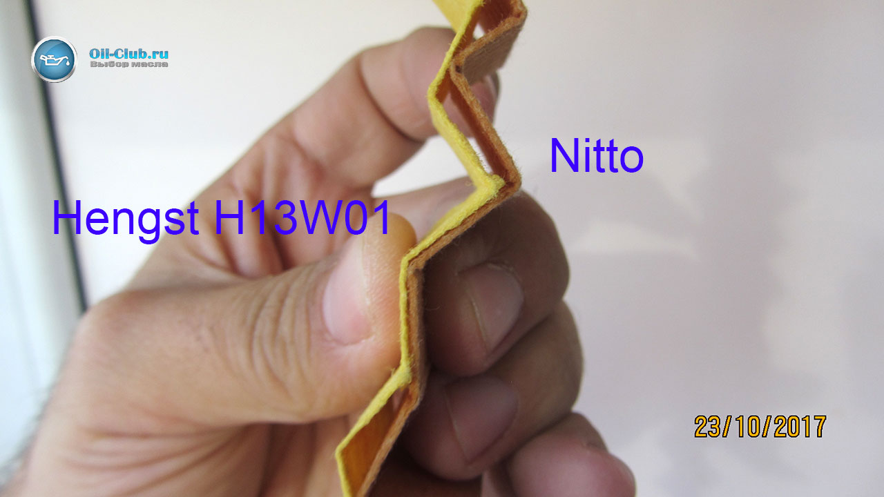

По толщине фильтрующий материал Hengst H13W01 тонковат. Сравниваю с нашим мерным эталоном Nitto.

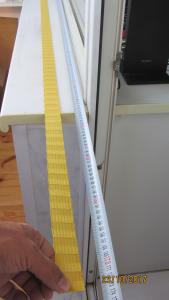

Ширина 3,2см.

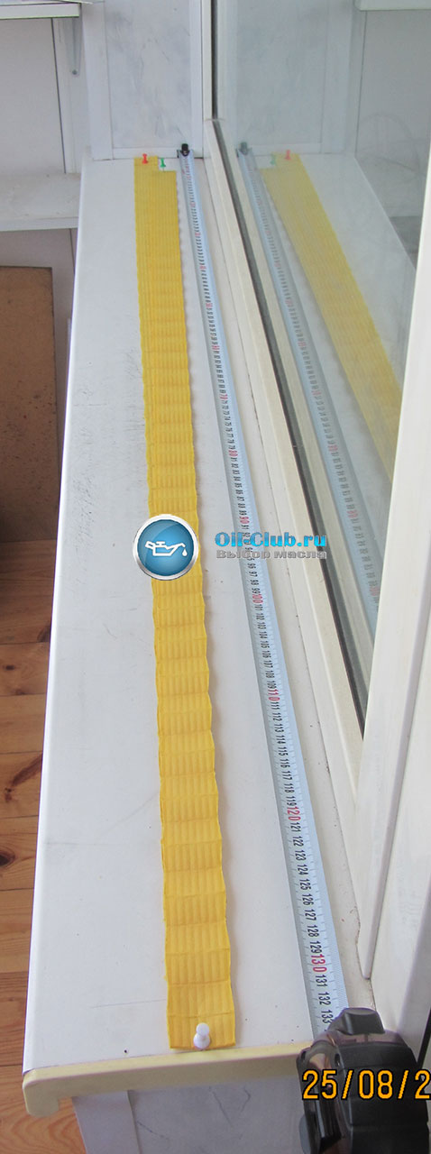

Длина 173см.
Проклеен фильтрующий материал как видите крепко и аккуратно, отрывов не было.
Вид под микроскопом - материал рыхлый грязеемкий, это хорошо и нормально, но когда такого материала много.

Полезная площадь фильтрующего материала: ширина = 3,2см; длина = 173см; площадь = 553,6см2 - тоже очень скромно, есть одноклассники фильтры с площадями 800-1000см2.
