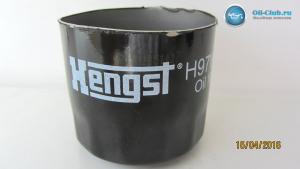

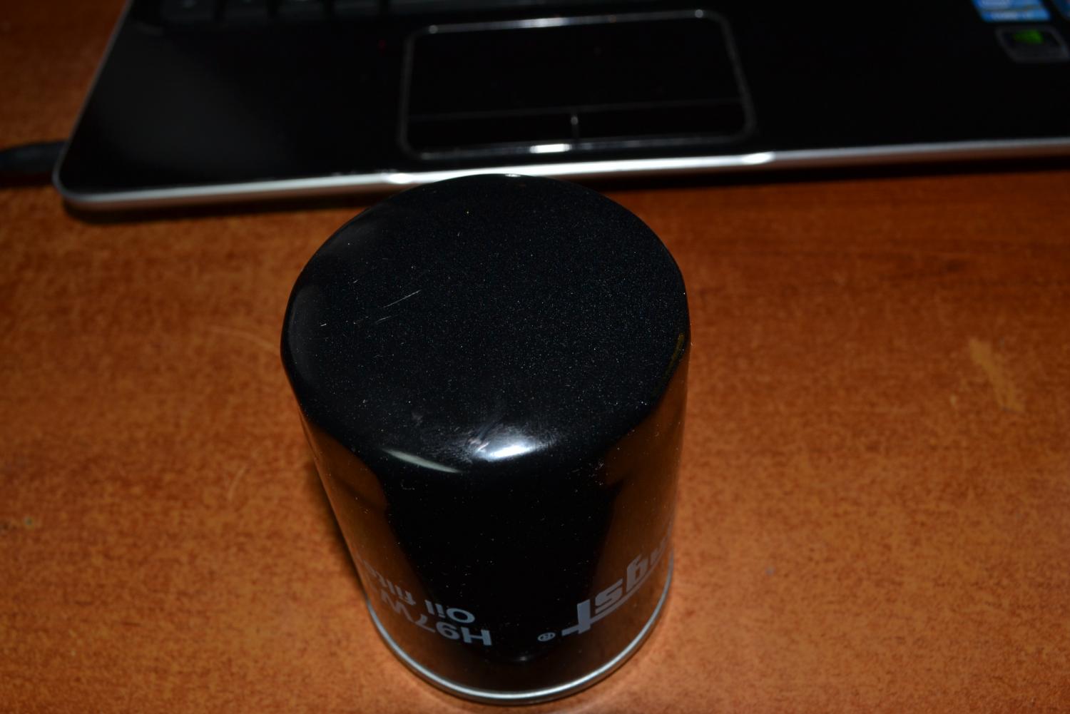

Hengst H97W10
Качество принтов на корпусе фильтра не совсем четкие, окрашен с зерном. По весу: не легкий и не тяжелый, что-то средняя. Перепускного клапана нет , на сколько я понял) Резинку можно вытащить особо не парясь.

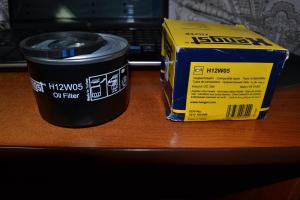

Hengst H12W05
Перепускной клапан есть, судя по виду - пластик. В меру жесткий. Качество принтов как у предыдущего фильтра, за исключением того, что брэнд не размазан. Резинка вытаскивается легко.
@Allay, а что внутри? Клей намазан? Турки, че.
да фиг его знает, как посмотрел на фильтра, так сразу эта мазень в глаза бросилась. На эпоксидку походит цветом) У MANN и Knecht такого нет. Теперь вот думаю, ставить или нет(
@Allay, ставь, но в следующий раз MANN или Mahle.

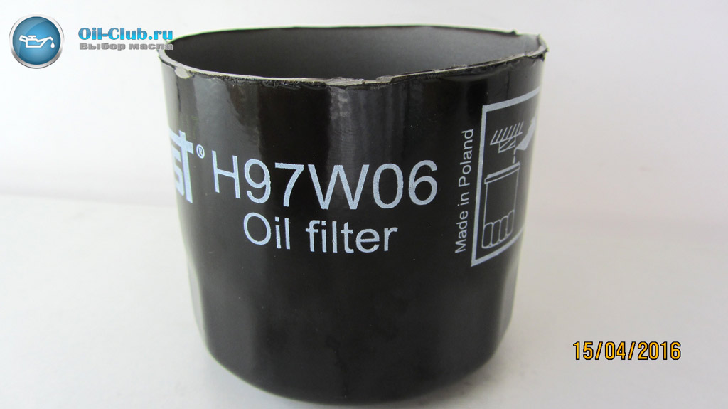

Hengst H97W06 Made in Poland за спонсирование анализа спасибо форумчанину stv.
Куплено через emex.ru поставщик MARO по цене 230р.
Коробка простая узнаваемая. Made in Poland.
Приехал он к нам из Белоруссии.
На корпусе фильтра все достойно - принт качественный.

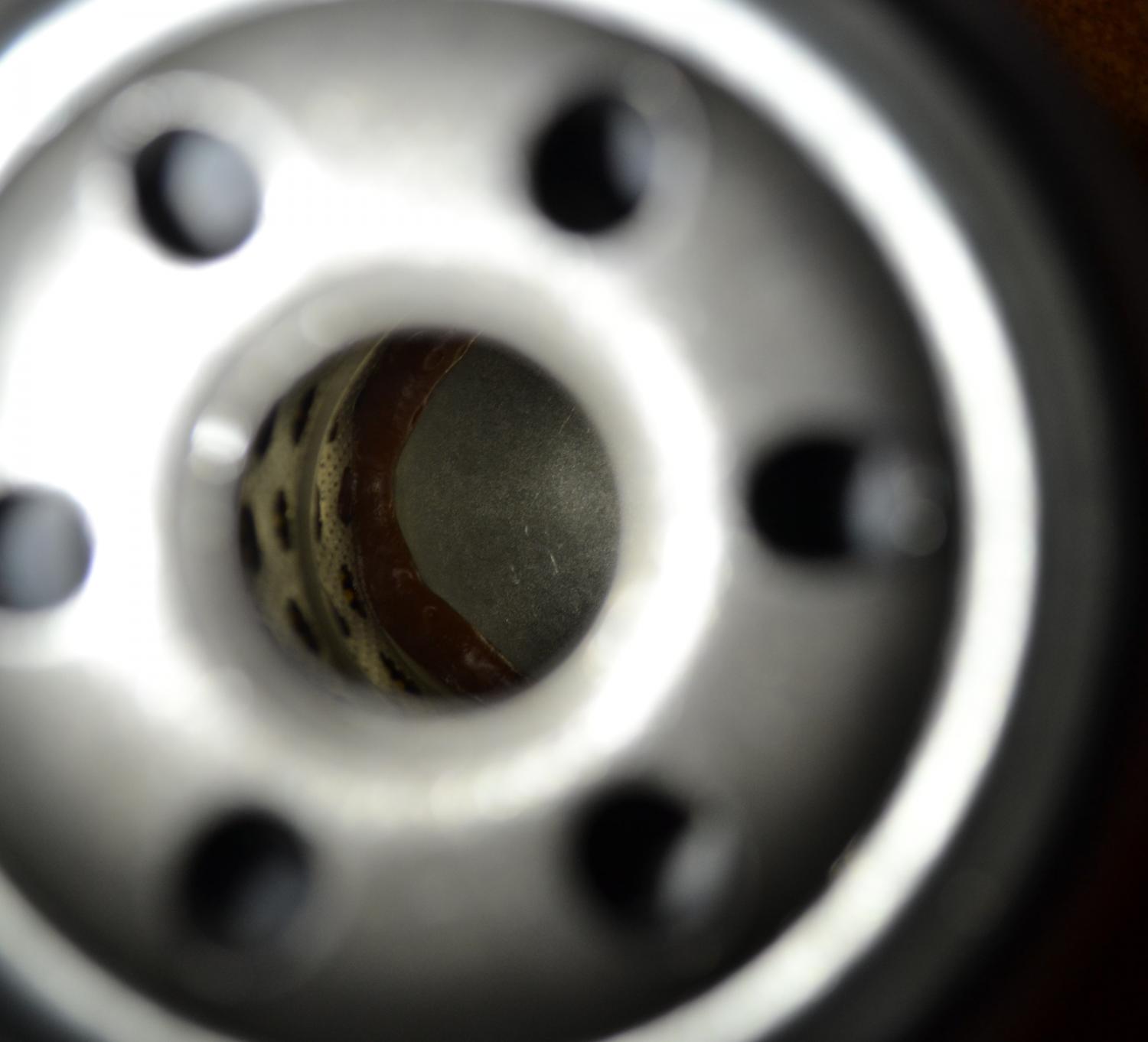

получил для акции фильтр..качество на отлично..упаковка, тактильные ощущение и глаз все радует(и руки).как и планировал этот фильтр на давление перепуска 2.2 вместо 0.8-1.2.посмотрите внутри какая хитрая конструкция..никаких выходов масла нет..только через клапан..первый раз такое вижу..уже очкую даже такой ставить.как он будет работать :help:.фотки делал с фильтром штатных размеров
@Gloryk, нормально. Есть такие фильтры с тремя клапанами.
Ранее встречались с такой конструкцией в параллельной теме - http://www.oil-club.ru/forum/topic/4968-mahle-knecht-maslyanye-filtry/?do=findComment&comment=111957 и ниже
По работе своего фильтра замечуб. вчера сменил масло.масленка горит только при тесте при включении зажигания .такое ощущение что внутри уже есть давление ( как шарик накаченный) и масло сразу идёт в магистраль без всяких задержек на 1, 2,5-10 секунд

Hengst H12W05
Это единственный фильтр допустивший свечение масленки после запуска до 3-х сек. На Bosch, Mann, Mahle такого не было и нет. Вот только страну изготовления не скажу, был заменен без смены масла и выброшен.
Изменено пользователем TDream
Hengst H12W05
Полностью с Вами согласен.У меня было 3 Хенгста.Только с ними у меня горела масленка на холодную 3 сек.До этого был дешевый Чемпион, такого не было.После,на Пурфлюксе, тоже все хорошо.Вроде Hengst фирма хорошая, но как то так.

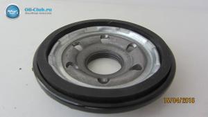

На коробке указано Made in Germany.
На корпусе так же Made in Germany. Внутри корпуса чистенько.
Фильтрующая катушка аккуратная, уложен фильтрующий материал часто. На изгиб пальцем материал не рвется. Тонковат...Внутри фильтрующей катушки аккуратно. Перепускной клапан здесь не предусмотрен.
Резьба нарезана "по германски" исключительно чисто. Каждый виток резьбы имеет канавку. А вот уплотнительное резиновое кольцо - дубовое, квадратного сечения. Но в мороз масло не пропустит по причине того, что прижимается широкой поверхностью.
Пластина низкого профиля - держит катушку в корпусе фильтра.
