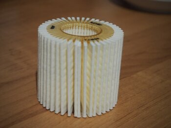

Shamhoon так а материал у  hengst тоже синтетика,а то по фото не ясно какой фильтр сфотографировали где виден материал фильтровальный
Максим Л. на фото внутренности Hengst. Один в один как у оригинала ВАГ.

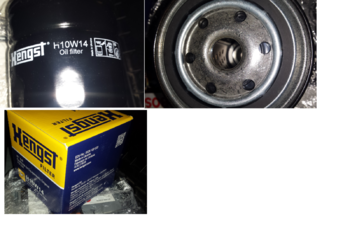

Hengst H10W14- Made in Ukraine
Раньше он шел Germany и был другого дизайна, но и с ним были проблемы долгого горения масленки.
Сейчас выглядит как Filtron.

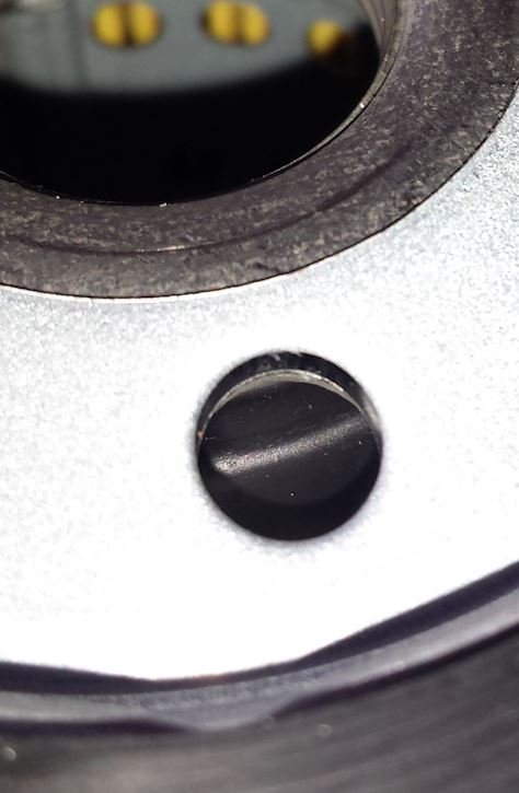

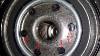

Я пробовал множество фильтров, но такого еще не видел посмотрев на противодренажный клапан, что это, кто нибудь объяснит?)
Противодренажный клапан будто не от этой модели фильтра, складки клапана видны в отверстия подачи масла, соответственно масло будет стекать в поддон и возможно даже перемешиватся с неочищенным.
Изменено пользователем K0gU2YaBWI
K0gU2YaBWI бывает такое, это отбортовка, ничего страшного.
2 минуты назад, Максим Л. сказал:

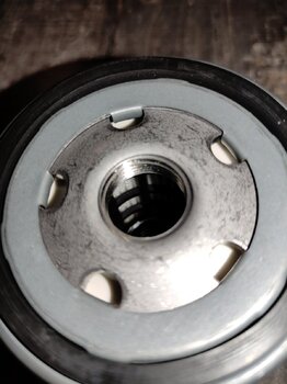

На Knecht OC313 смотрю также, не будет ли масло спокойно вытекать в поддон?
1 минуту назад, K0gU2YaBWI сказал:
Так на невских часто бывает,на маршал некоторых, конструкция такая, можно продуть. А протекать может с пробегом если резина задубеет,а не из за этой ступеньки

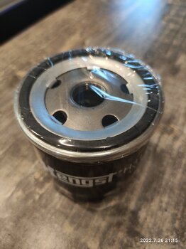

Hengst E210H D226 - cклеен косо, надписи нечеткие. Сделан в Корее. Очень похож на корейский Мандо, который не прошел тест на стойкость бумаги.

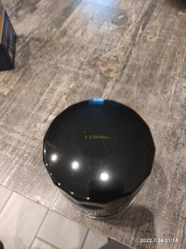

Заказал в эмексе, появились у поставщика в наличии 2000 шт. Будьте аккуратны, это будет китайский фильтр, с обычной бумагой внутри. Ценник 600р
7 часов назад, efgen сказал:
Точно так. Китай. Наверное, честный, ибо и на упаковке, и на самом фильтре это указано. Очень напоминает, например, Patron белорусско-китайский.
Ну он уже не копия Манна) Поэтому смысл покупать. Такого же качества идут и другие китайцы.
Вообще конечно неожиданно. Я взял 6 фильтров, все вернул
Изменено пользователем efgen
Теперь лежит только Purflux, и турецкие Fill. Но каждый день мониторю поставщиков, ибо работа позволяет их проверять)
Вообще странная ситуация с этим H317W,01. С одной стороны честная надпись made in China может свидетельствовать о том, что это "официальный" фильтр, к примеру для Китайского внутреннего рынка. С другой стороны я если это конструктивно другой фильтр, то почему он имеет такой же артикул, что и фильтр с синтетикой на пластмассовой втулке.
