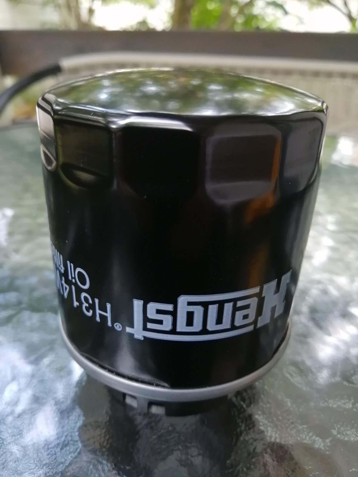

взял hengst H314W01 за 750, дешевле всех лидеров, кроме махле и бига. его подделывают? похож на оригинал. масса 346 г. антидренажник белый. подешевел с прошлый разом (был больше тыщи). ман?
коробку сфоткать забыл

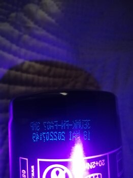

Тоже такой взял за 716 рублей. Ранее всегда ставил только mann или оригинал. Hengst по виду тот же mann, так же 4 залома, УФ-маркировка. Но пара моментов смущает. УФ-маркировка на боку в зеркальном отражении, кто-нибудь видел такое у hengst, mann или оригинала? Плюс саму маркировку на моем фильтре видно и без УФ-фонарика при обычном свете. У mann и оригинала не видно. Хотя у последних корпус серый, а hengst черный, может потому и видно на нем? Развейте сомнения.
romeo Тоже ставил всегда Манн,но вот решил попробовать Hengst,в целом все устроило,только у меня фильтр-вставка и по сравнению с Манн уплотнительное кольцо для маслянного поддона снизу у Манна более толстое,у Hengst более узкое,не внушающее доверие.Спустя 8 тыс пробега все осталось сухо, но все же.Вот единственный нюанс,а так все устроило в данном фильтре
Изменено пользователем Alexey Pestryakov
22.06.2024 в 18:28, romeo сказал:
Развейте сомнения
У меня два фильтра Hengst 2021 и 2022 г.в. Насколько помню, маркировка сбоку нормальная. Но в остальном придраться не к чему: типичный MANN. Еще характерный нюанс: на фильтре 2022 г. на верхнем резиновом кольце много талька.

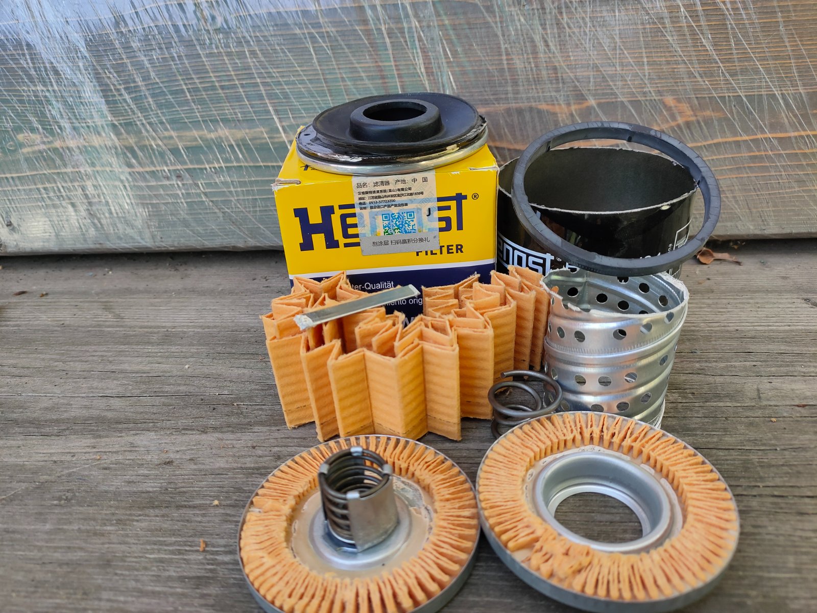

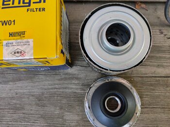

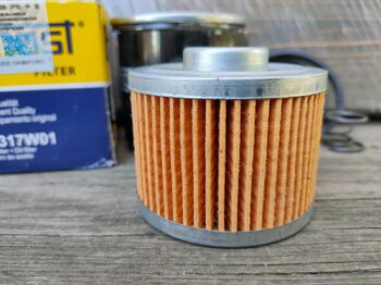

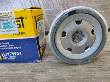

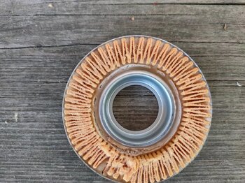

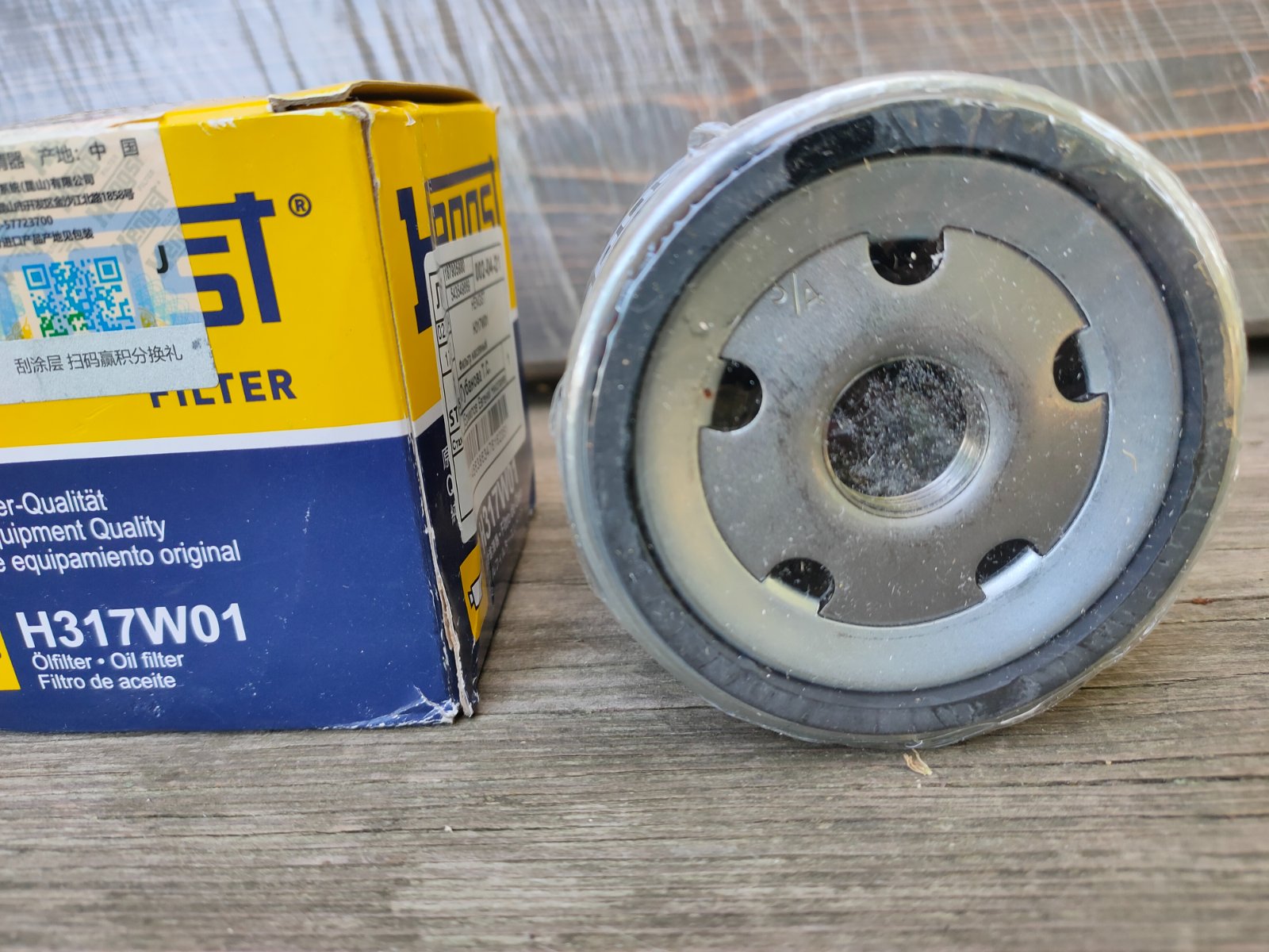

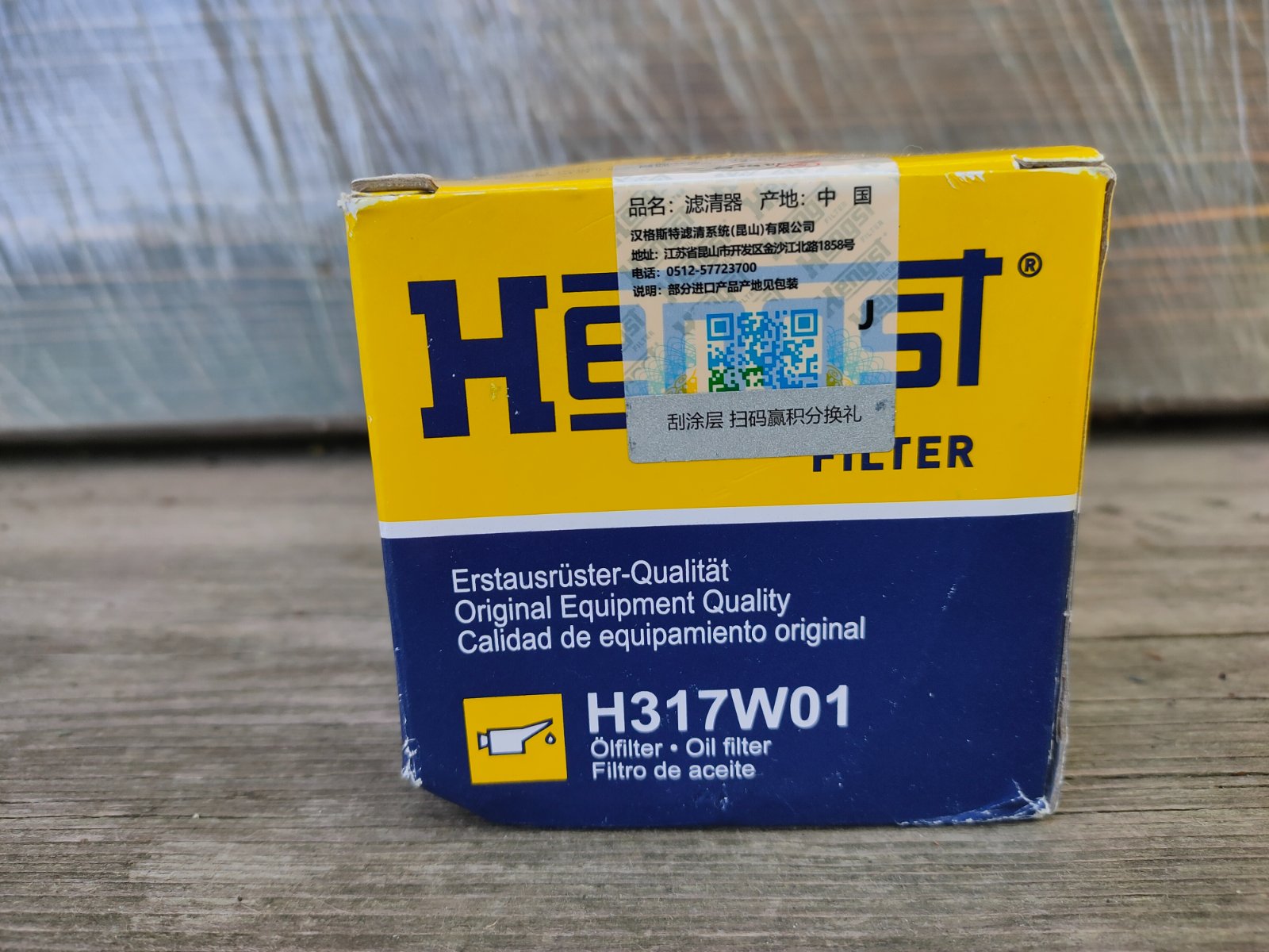

По просьбе ВАГоводов пильнул китайский фильтр, чуть позже выложу.

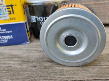

Hengst H317W01 сделано в Китае.
Фильтр для "немцев".

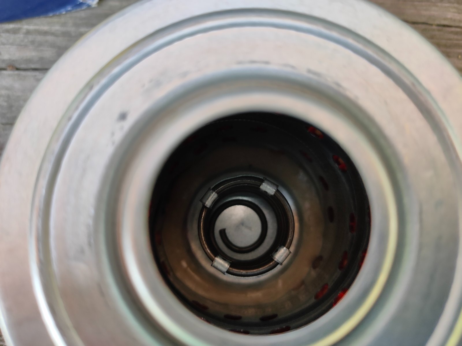

Резьба и сама обработка металл не идеальная, есть вопросы.

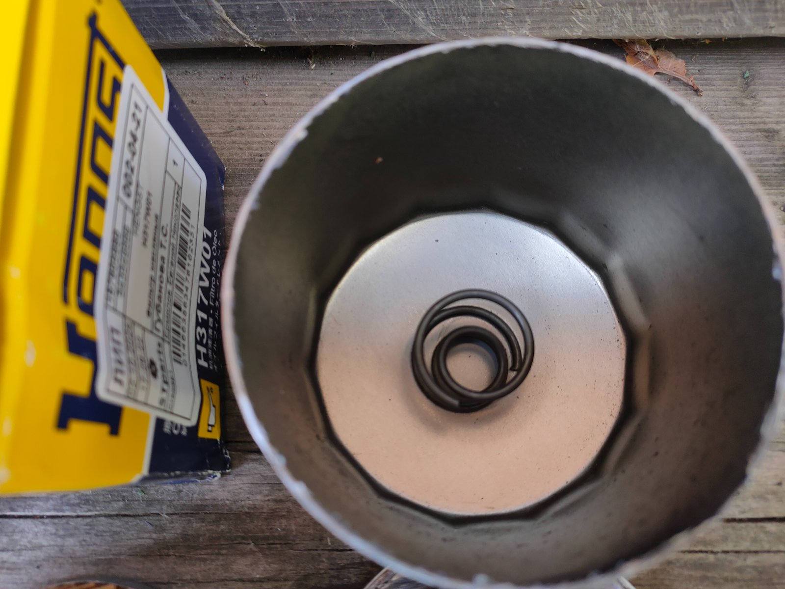

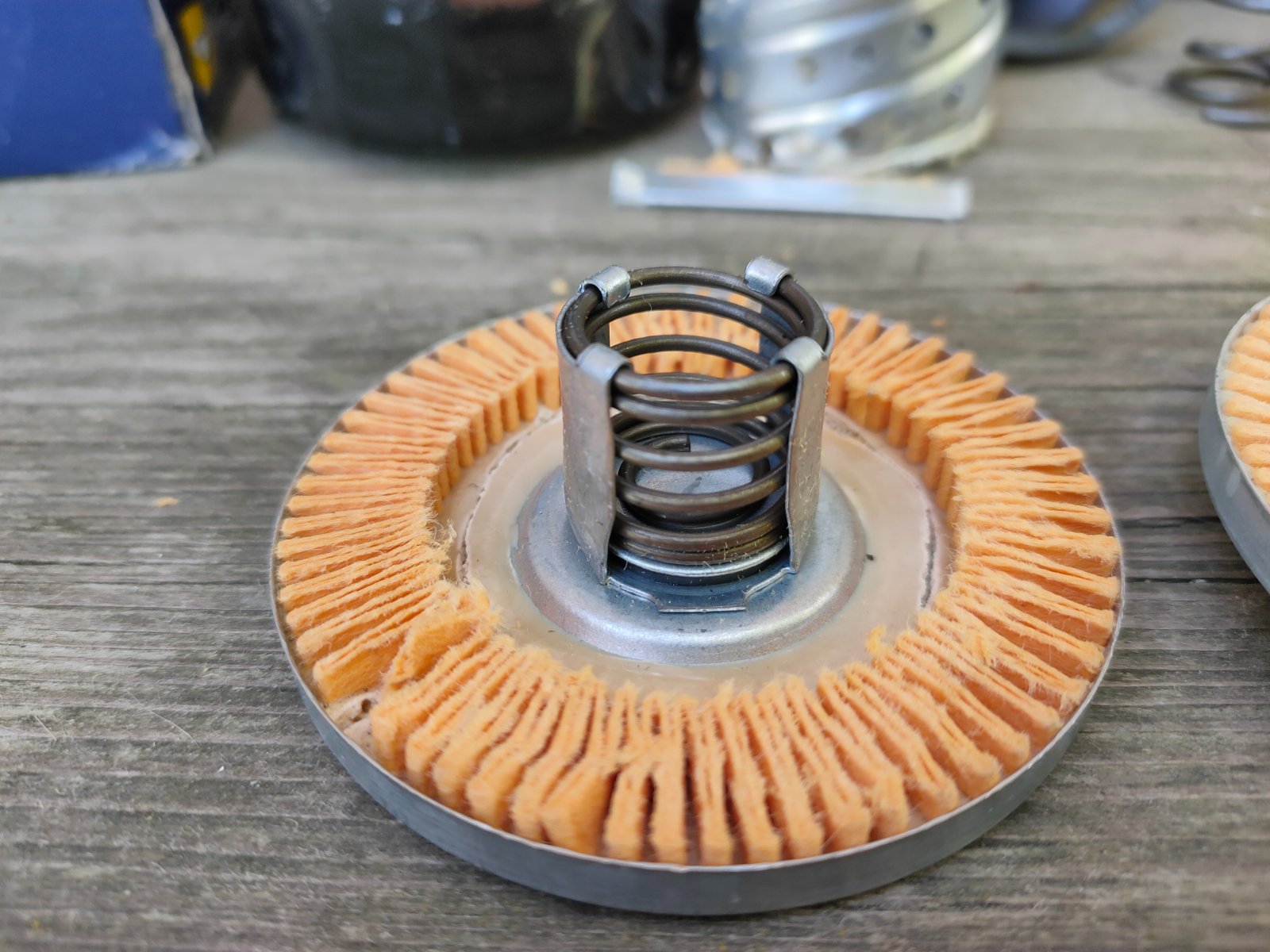

В корпусе всё чисто, стоит пружина.
Уплотнительное кольцо не особо держится в пазах, такое себе, клапан имеет люфт в посадочном месте (но он прижат, наверное пофиг).
Уплотнительное кольцо и клапан слабое место данного фильтра, если при плюсовой температуре они были ещё +-, то после морозилки кольцо превратилось в "кирпич", клапан кое как подавал признаки эластичности.

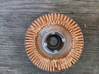

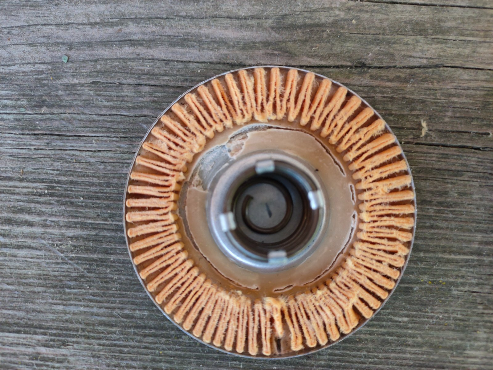

Сама катушка крепкая, однако сам материал ФЭ неплотный, его не так много, как хотелось.
ФЭ склеен хорошо. почти эталонно, правда сама катушка имеет перекос в плоскости около 1мм.
Перепускной резинка, ооочень тугой, ход около 6-7мм,
Площадь ФЭ 585см.кв., вес ФЭ - 8гр.
Перепускной срабатывает в районе 3,3-3,5 бар, даже для "немцев" это много.
Цена на момент покупки 405р.
Моё мнение: да кому оно нужно, "немцам" виднее:D
