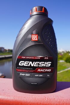

Lukoil Genesis Racing 5W-50 API SN свежее
Lukoil Genesis Racing 5W-50 API SN свежее за анализ спасибо товарищам kohl, Adamberg, Xitrojop, SE_AL.
Масло для теста закупал в емексе у поставщика VODA.
Lukoil Genesis Racing 5W-50 API SN (VOA BASE) копия.jpgLukoil Genesis Racing 5W-50 URC копия.jpgLukoil Genesis Racing 5W-50 photo1.JPGLukoil Genesis Racing 5W-50 photo2.JPG
Видеообзор:
Масло заявлено как: API SN; ACEA A3/B4.
1) Температура застывания -47C - достойная. Действительно можно использовать это масло зимой. Правда советую не запускаться на этой сгущенке в морозы за -30С градусов цельсия.
2) Щелочное число = 10,52. Оно говорит о том что масло имеет большой запас по пробегу. Будет отлично нейтрализовать кислоты возникающие в двигателе. Хорошо противостоять некачественному топливу. Вот только зачем это все в автоспорте? Там льют хороший дорогой бензин. Меняют масло часто. А щелочное число зачастую не срабатывается даже в половину. Такое щелочное говорит о том, что это масло больше для гражданского применения на обычные интервалы смены, просто с небольшим спортивным уклоном.
3) Испаряемость NOACK = 9,5% - средний результат. Если бы это масло было полностью на ПАО синтетике, NOACK был бы значительно ниже. Около 7%. Значит в основном это масло все-таки на гидрокрекинге VHVI. NOACK в принципе достойный, масло угорать ведрами не будет. Если конечно двигатель в нормальном состоянии.
4) Вязкостные характеристики говорят о том, что Лукойл замешал все правильно. По вязкости при 40С=105,88 и высокому индексу вязкости 184, видно что это 5W-50, работающая в широком диапазоне температур. Вязкость при 100С, так же удовлетворяет стандарту SAE J300. В общем все замешано точно.
5) Температура вспышки = 254С. Она прям экстремально высокая! Не каждое спортивное масло может похвастаться такой термостабильностью при высоких температурах. Лукойл должен меньше окислятся в зоне поршневых колец и подшипников турбин. Откуда у него такая термостабильность? Это и высокая вязкость, и крутой полимерный загуститель, и качественный гидрокрекинг, и добавление ПАО синтетики.
6) Содержание серы = 0,225%. Сера здесь говорит о том, что масло на современном пакете присадок. У европейских производителей часто встречаются спорт масла с серой в два раза больше. На старых сульфонатных пакетах. Здесь же у Лукойла сразу видно, что это современные салицилаты кальция, дающие мало серы. Плюс низкое содержание серы говорит о хорошей очистке базовых масел.
7) Тоже самое касается и зольности = 1,15%. Салицилаты кальция дают снижение золы сульфатной. Это масло будет оставлять меньше твердых абразивных отложений. Которые формируются на клапанах, в зоне поршневых колец, подшипников турбин и так далее. Конечно, речь идет о каких то мизерах, по сравнению со старыми рецептурами, но это тоже важный момент. Особенно в мотора х с прямым впрыском.
8) Пакет присадок Infineum. Здесь есть бор в качестве беззольного дисперсанта. Он удерживает загрязнения во взвеси и позволяет их вынести вместе со сливом масла. Кальций как моющая присадка детергент. Обеспечивает хороший запас для нейтрализации кислот. Фосфор плюс цинк как противоизносная присадка. В целом нет тут ничего спортивного. Это обычный пакет присадок для пассажирских автомобилей.
ИК спектр Фурье говорит о том, что масло на основе VHVI+немного ПАО.
Вывод: да, это классное масло. У него крепкие вязкостные свойства для защиты от износа. Отличная термостабильность при высоких температурах. Хорошие низкотемпературные характеристики. Чистое на золу и серу. Современный пакет присадок. Но это не спортивное масло. Это обычное гражданское масло с высокой вязкостью, чуть улучшенное ПАО синтетикой. Я такие масла называю полуспорт. Это как Тойота Селика с двигателем 1.6. С виду вся такая спортивная, агрессивная, но добрая внутри. Эстеров здесь либо вообще нет, либо их очень мало. Не более одного процента. Конечно в спортивном масле хотелось бы видеть больше ПАО и больше эстеров.
