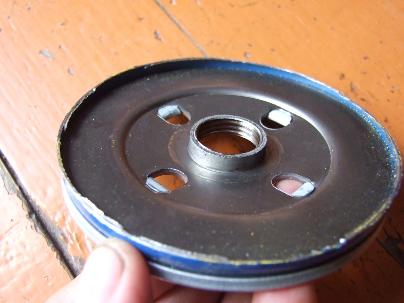

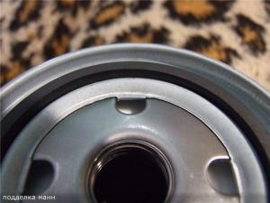

@iamgreen, нечего смущаться: типичный МАНН.
ну меня смущает именно белая краска, как два контура. И то, что край как будто покрашен в серебрянку - в обзорах вроде краски не должно быть, просто полированный металл. Вот для сравнения фото другого фильтра тоже с экзист. По нему у меня вопросов нет
прикупил манн 914\2 в Новосибирске на фото(где два фильтра) левое подделка.
п.с. позже распилю и дополню.
Изменено пользователем ivan90
@ivan90, действительно отличается. Жду с нетерпением - сравнить с теми Mann что я распиливал.

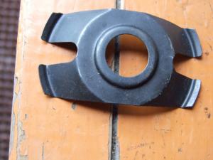

распилил подделку. Качество резьбы терпимое, но её внутренний край очень плохой, обратный клапан(вроде мягкий, лето..как в мороз хз.) возвращается в исходное положение после сжатия, но погрызанный какой то по краю. Фильтрующий элемент кривой...Корпус фильтра внутри с точками ржавчины.
@ivan90, а противодренажный клапан белый (либо подделали хорошо) - очень похож на оригинальный. smile.gif
Сравниваю с http://www.oil-club.ru/forum/topic/4965-mann-masljanie-filtri/page__view__findpost__p__90480
правда на моем обрати внимание надпись есть на клапане, а у тебя не вижу.
Если бы не такие грубые подтеки клея и неровно склеенная гофра-я бы на 146 процентов подделкой назвал правый))чисто по внешнему виду...ну и резьба конечно
Изменено пользователем Edge79
надписей на моём нет, да и по форме другой, да и грызанный по краю...нет, не похож.
п.с. если только цветом.
@ivan90, он мягкий силиконовый или резинка дубовая - резинка дешевле, силикон уж поди в подделках не используют...
