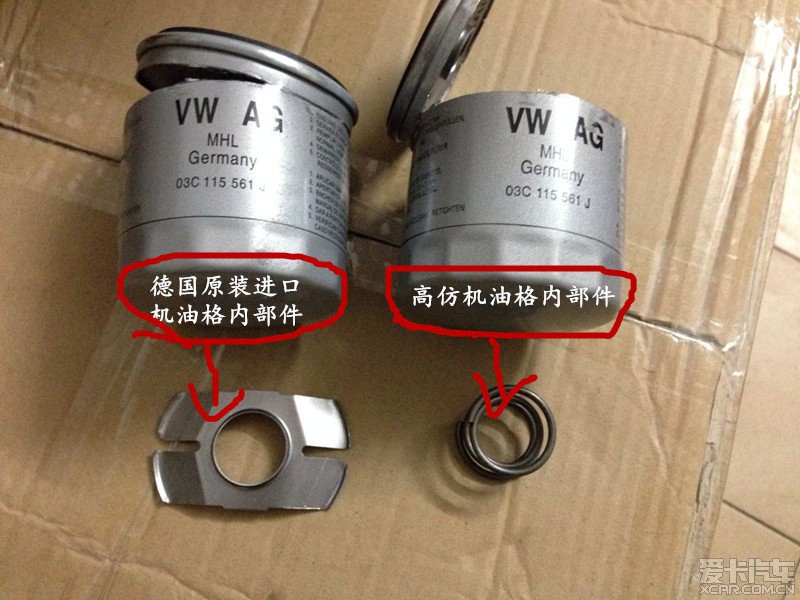

Вот надыбал на просторахз интернета подделку ОЕМ VAG 03C 115 561
В китайском я не силен, но кажется оригинал справа, да ? На правом экземпляре кстати есть что-то похожее на те самые выштамповки.
Да, оригинал справа.
абсолютно нормальный фильтр МАНН. На ОЕМ VAG не может не быть этих выштамповок. Покажи.
Согласен, абсолютно обычный фильтр. Что касается неидеального шрифта, подштамповок и прочего - не стоит обращать внимания. Точно такие же недочеты у Mann, Mahle и Fram. Если ВАГовские фильтры совсем уж подозрительны - смените производителя на какой-нибудь Filtron :)

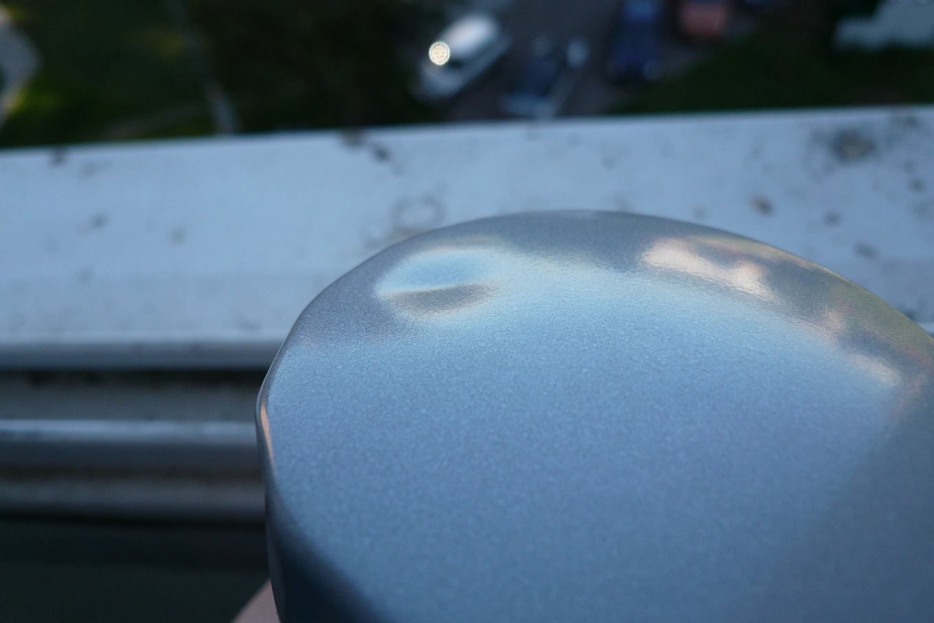

Забрал давеча фильтр, смущает небольшая вмятина на дне, думаю что-то на него упало. Теоретически может что-то повредиться внутри при такой вмятине? Может заморочиться с возвратом?
С механическими повреждениями они не заберут
@Зеленоградец, нечему там повреждаться.
Парню на выдаче указал на это, он пожимая плечами ответил "бывает". На что я ему сказал если с движком из-за фильтра будут проблемы - вернусь и сожгу их берлогу :laugh:
Теоретически от такой вмятины да, нечему, но вдруг удар в аккурат на пластину (которая картридж подпирает) пришелся и пластина теперь стоит не как положено :unknw:
А вот на коробке смотрю есть запись на литовском "Pagaminta Vokietijoje" и "Alyvos filtras",не на латышском,не на эстонском,украинском нету,а на литовском есть,почему так?
@Зеленоградец, нет не может, это место пустое обычно, там пружина стоит зажимает катушку. Я бы использовал и не парился мятина мелкая на скорость не влияет... :)
