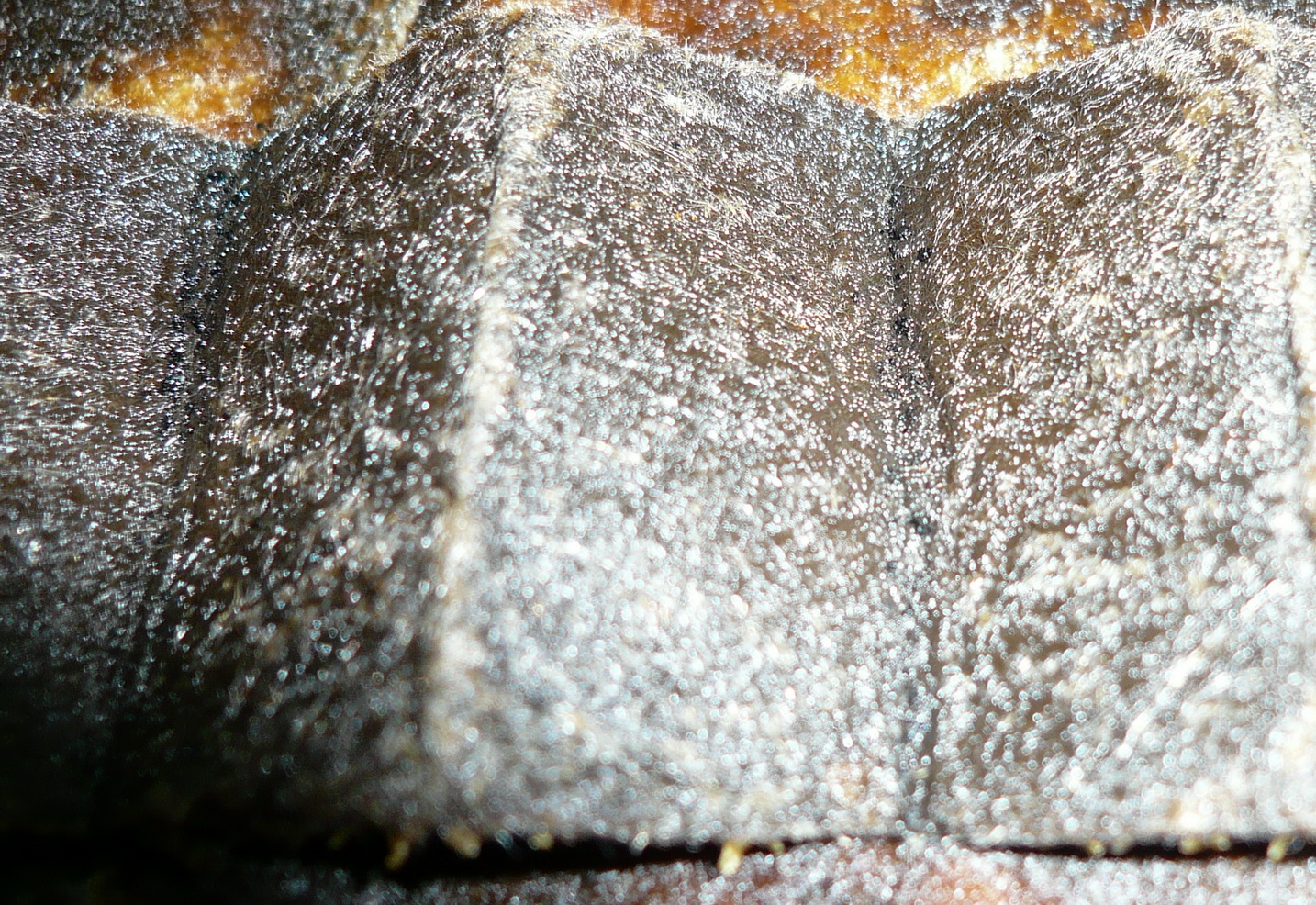

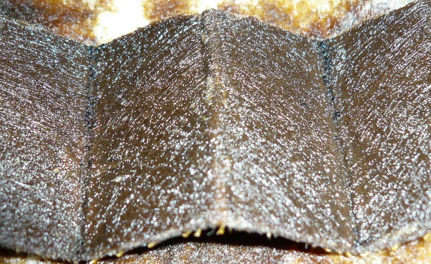

Вот распилил парочку W712/94.
1 - после Millers
2 - после Лук люкс п/с 5-40 + синтолюкс 132 10%
Разницы практически не видно, во втором разве что присутствуют мелкие частички герметика (4е фото сверху слева). Видимо попали когда меняли герметик на верхней крышке грм и маслоотделителе.
а пробег двигла какой, грязный-чистый?
Такие пробеги были, должен быть чистым :unknw:
138835-146703 Millers Oils XF Longlife 5w40
146703-151974 Лукойл люкс п/с 5w40 + эстер Syntolux L-132 10%
Ну тоже неплохо, если Knecht/Mahle не будет.
А я частенько чередовал Кнехт ОС196 вот с этим Манном на Лансере 9. Мне он в общем-то нравился. Но теперь конечно буду брать на него Кнехт ОС196 или Нитто 4М-117, или Фрам РН5317.
