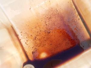

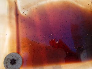

А я вот такое масло слил, пробег 3500км, фильтр W712/75, масло Addinol 0537. Как то не понравилось как он фильтрует.
слил с картера? Ну лежит себе грязька на дне картера, в систему не засасывается, в фильтр не попадает.
@nikistefanovv, в картере стоит сетка маслозаборника, которая как раз такой крупный мусор и не пускает в систему - оседает на дне или забивает саму сетку)
