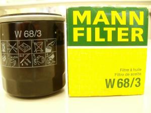

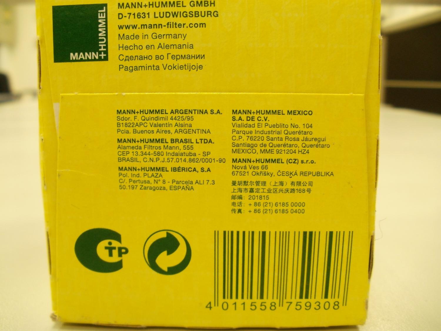

Приобретен фильтр в аутодоке.Все вроде аккуратно,четкие надписи.При дневном свете на верхней части удалось рассмотреть надпись-MK-SF-FA26,под ней 8.09.16 21:33.Могут быть ошибки -видно очень плохо.Что смутило-

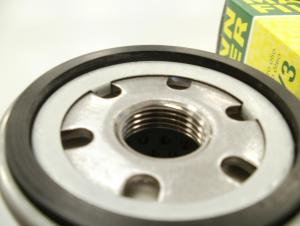

-нижняя часть, где клапана, не закрыта пленкой

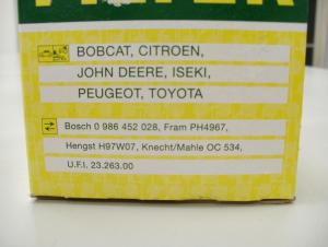

-Грамматическая ошибка -Сделано ВО Германии. Такое тут проскальзывало, но как то не обсуждалось.

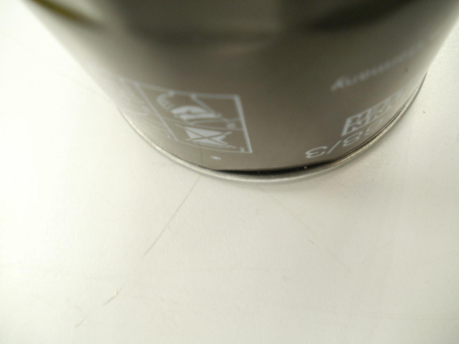

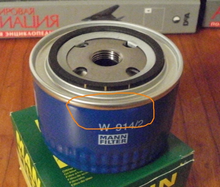

-замятость корпуса в месте соединения с нижней крышкой. Замятости 4 штуки через 90 градусов.Такие же замятости можно увмдеть в посте 656 под Spoiler на фильтре который стоит.
удалось рассмотреть надпись-MK-SF-FA26,под ней 8.09.16 21:33...
-нижняя часть, где клапана, не закрыта пленкой...

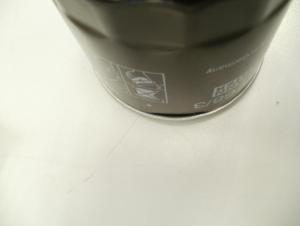

Про грамматику на коробке не скажу, а все остальное присутствует и на оригинальном W914/2.
Т.Е. присутствуют тоже 4 как бы замятости?
О том, что фильтры с синтетической шторой стали красить в серый цвет, писали и в рекламных проспектах Манна и в той же статье АР.
Не находил, либо упустил, но спасибо, теперь точно буду знать, о чём раньше просто предполагал. Попробую поискать.
Что смутило- -нижняя часть, где клапана, не закрыта пленкой
Все манны, которые у меня, плёнкой не закрыты.
Купленные были как в инет магазинах, так и в локальной сети. Проверку на оригинальность в УФ - прошли.
Сделал вывод, что это нормально для этого производителя.
Изменено пользователем konung
Да.
@wal60, Тоже подтверждаю что на 914/2 есть замятости.
Значит когда приедет машина будет смена масла. Там тоже стоит MANN -будем сравнивать.
Спасибо всем откликнувшимся.

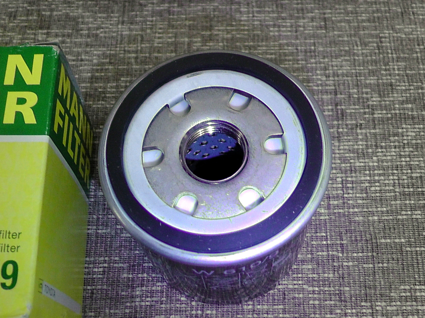

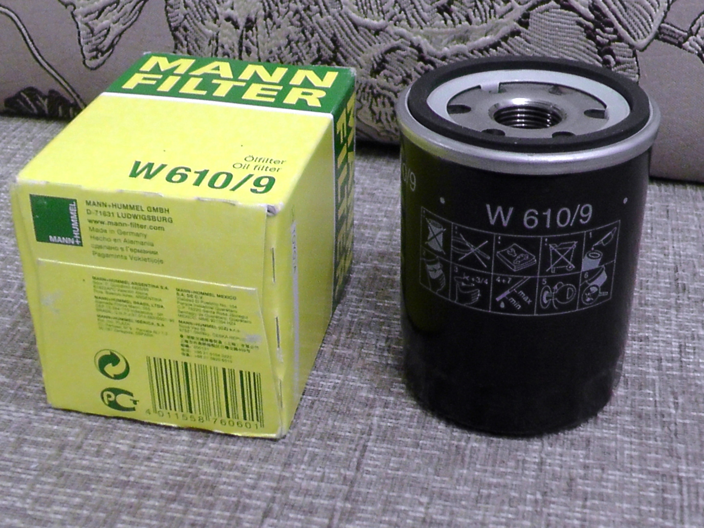

Фильтр W 610/9, старший брат W 68/3 (выше на 15 мм), УФ-надпись на верхней крышке "MK-SF-FA26 15/1/14 14:14", грамматических ошибок на коробке нет, цветных полосок на уплотнительной резинке нет, небольшие замятости в месте соединения с нижней крышкой есть.
