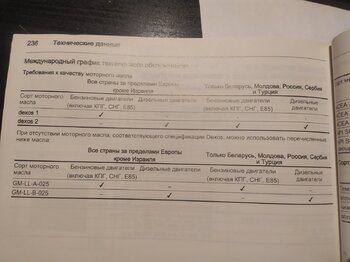

Немного рассуждений по поводу масла в эти двигатели. Если где-то не прав, поправьте пожалуйста.
Двигатель пошёл в серию в 2004 году. Допуск С3, кажется, вступил в силу в 2003 или в 2004 году. А Dexos2 в 2007.  Выходит, двигатель разрабатывался без учёта этих допусков.
Вот фотки моего мануала, где почти всегда Русским практически по белому написано, что при отсутствии масла с Dexos можно масло с GM-LL-A-025, ACEA A3/B3/B4, API SM, SN. Причём без оговорок типа: ну можно долить/залить, но потом бегом искать масло с Dexos и менять. То есть, для этих бензинок допуск Dexos введён в качестве унификации и заботе об экологии, меньше зольность - меньше вредных выбросов на одну тысячную процента, ибо мАсла в нормальном исправном двигателе сгорает совсем ничего. А убить катализатор используя полнозольное масло несоизмеримо сложнее, нежели один раз заправиться бодягой.
Двигатель Z18XER пошел c 2005, а Z16XER с 2007. Допуск dexos2 пошел с 2010, до этого GM-LL-A-025. До 2010, у оф.дилеров преспокойно лили старый добрый Mobil1 0w-40, с золой 1,4 и ни чего, ездили.
