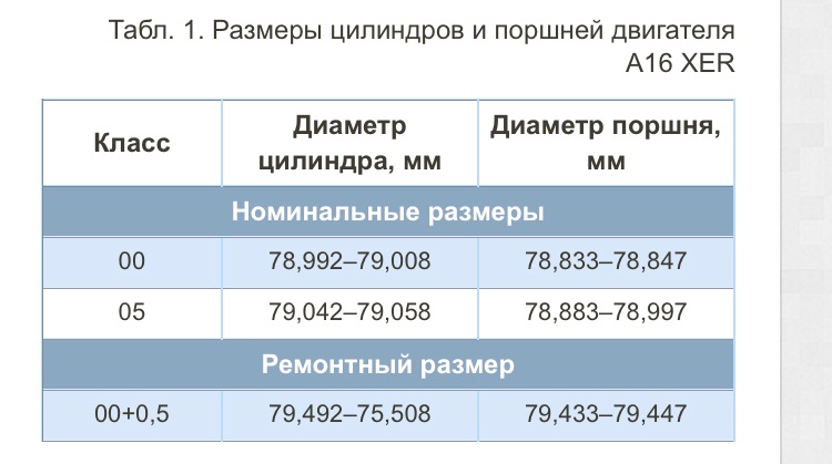

3 часа назад, Lobshter сказал:
древнему мотору из 90-ых с монтажным заводским зазором в 6 соток
Можно пруфы))?
Масло точно не паленка, по ссылкам это у нас официалы по shell, mann. Куда там наваливать, трое детей.
20 минут назад, Elrus сказал:
Можно пруфы))?
Батя данного мотора- x16xel, 1994 год, его брат z18xe- 2000 год.
На скриншоте инфа про 1,6, но она так же в таком соотношении подходит и к 1,8, мотор по сути один.
