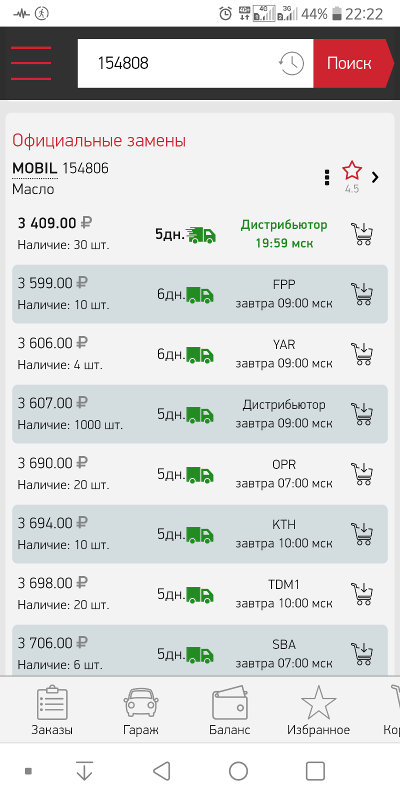

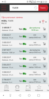

28 июня 20215 г Olejik автодок с направления дистрибьютор. Можно у Optovik ещё. Ну или по моей ссылке выше найти пункт замены или продавца Изменено 28 июня 20215 г пользователем Vartanich
28 июня 20215 г 4 минуты назад, Vartanich сказал: автодок с направления дистрибьютор Там цены невменяемые. Скрытый текст Как и на другие масла. Дороже даже, чем придти в магазин и купить. В ту же ленту и т.д
