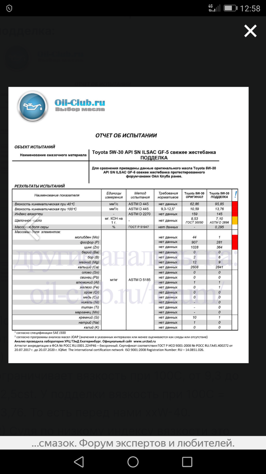

Масло заявлено как: API SN; ILSAC GF-5.
1) Температура застывания -47С. Ничего себе минералочка да? Неплохо. Но я подозреваю что масло просто чем то разбавили, что бы оно не замерзло в морозы. Ведь Honda Ultra Leo 0W-20 многие льют в Сибири. Если подделка себя выдаст и застынет раньше времени. Будет много возвратов и претензий продавцам.
2) Щелочное число 12,46мгКОН. Ну ничего себе! Отличные моющие нейтрализующие свойства. Это масло обладает прям ядреным пакетом присадок. Одна проблема! Оригинальное масло Хонда специально делается с невысоким щелочным числом. Что бы от присадок не зашкаливала зола. Она вредна современным катализаторам и прямому впрыску. А здесь поддельщики не парились над составом и залили какое-то дизельное масло. Лишь бы по цвету внешне походило.
3) NOACK испаряемость масс – 18,1%. Это очень много! Если кто не знает у обычных моторных масел NOACK около 8-12%. А у нас 18%! Это один из самых худших показателей среди анализов Ойл Клуба. Масло будет сильно угорать. А остатками своего жирного пакета присадок и высокой золой засирать мотор.
4) Температура вспышки тоже провальная. Всего 215С. Она кстати подтверждает “неоченьский” NOACK. То есть термостабильность масла откровенно плохая. А это и высокий угар, и быстрое окисление базы, и возникновение отложений. В общем весь букет.
5) По вязкостным характеристикам это масло можно охарактеризовать как 10W-30. Но угадывать вязкость здесь нет смысла. Потому что изначально это была не 10W-30. А скорее какая-то дизельная 15W-40. Которую просто взяли и разбавили чем-то жидким. Почему сразу и испортились высокотемпературные характеристики. Такие как NOACK и вспышка. Они взяли дешевую густую минералку и разбавили например трансформаторным маслом. Как раз получится что-то подобное…
6) Ну и самое главное, что указывает на минералку. Это высокое содержание серы 0,781%. У оригинальной хонды серы в 2,5 раза меньше! Тут сразу видно, где дешевая минералка, а где гидрокрекинг высокой степени очистки.
7) Зольность сульфатная это отдельная песня 1,67%. Она зашкаливает. Я не знаю делают ли японцы вообще сейчас такие масла. Эта зола превышает даже требования полнозольников европейских стандартов. Что говорить о японцах.
8) Пакет присадок действительно жирный. Содержит огромное количество нейтрализующих присадок на основе кальция. Противоизносных присадок на основе фосфора и цинка. Но есть одно НО. Обратите внимание на громадное содержание фосфора. Дело в том, что по стандарту API SN ILSAC GF-5, фосфора не может быть более 800ppm. А у нас 1523ppm. Слишком высокое содержание фосфора выводит катализаторы из строя. Фосфор нейтрализует напыление родием, платиной или палладием. То есть данное масло губительно для любого японца. Тем более при таком высоком угаре.
ИК спектр Фурье говорит о том, что масло на минералке:
Вывод: Эти ребята в очередной раз жгут напалмом. То они зальют масло вообще без присадок. Как было в подделке Идемитсу. То они зальют дизельное термоядерное. Где присадок аж ложка стоит. Термостабильность подделки никакая. Это масло будет сильно угорать и оставлять после себя отложения. Температура застывания хорошая, но до этой температуры, масло ведет себя как густое. (можно посмотреть в видео.) Вязкость имитации холодной прокрутки стартером CCS при -35С оно точно не сдаст. Высокое содержание серы выдает подделку как минералку. А высокая зола увеличивает содержание твердых абразивных отложений в двигателе. В общем врагу не позавидуешь залить в Хонду такое масло. Ничего хорошего от этой подделки Вас не ждет. Да, движок сразу не стуканет, но срок его эксплуатации сильно сократится.
