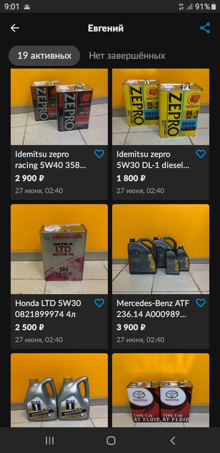

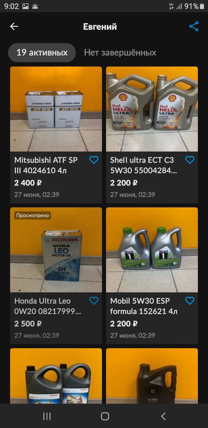

29.06.2021 в 06:24, Stater сказал:
Уже вовсю продают подделку, москвичи берегитесь!
 https://www.avito.ru/moskva/zapchasti_i_aksessuary/honda_ultra_leo_0w20_0821799974_4l_2149542579
Изучите ассортимент этого продавца, у него куча подделок.
Ободок на крышке, расстояние от края до полиграфии, цена 2 500р. - всё сходится!
Так у него полно подделок . Смотрите
Screenshot_20210630-084401.thumb.jpg.5f24b6dfdf730b2570ff34ee6b4bf437.jpgScreenshot_20210630-090157.thumb.jpg.d20047056577afce509ea22beed96f1e.jpgScreenshot_20210630-090204.thumb.jpg.4398d70b75b2895f0a84eb9da8c9e7e8.jpgScreenshot_20210630-090208.thumb.jpg.331fae8045851adf0c4bceb0626c04b7.jpg
3 минуты назад, fareastwood сказал:
Че то ценники не поддельные совсем:shok:
3 часа назад, Carib сказал:
это розница, цена должна быть приближена к реальной. В крупном опте фальсификат начинается от 890 руб. за 4-5литровую канистру. Это уже 3-4посредник.
