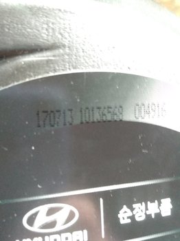

10 декабря 20187 г Купил второй раз ужеHyundai-Kia Turbo Syn 5W-30 05100-00441 на Бельского(Минск). Первое было S-oil, в этот раз GS. При чём в GS оказался неизвестный мне на тот момент белый осадок. Дата производства на сколько я понимаю июль 2017. Мне сделали анализ щелочного числа по ГОСТ 11362. Вот что вышло: - S-oil после 10000км(164000км всего) составило 1.66 мг.КОН на 1г. - GS без осадка 3.13, с осадком дошло до 10 и продолжало расти. Опыт прекратили. Может на 7500км хватит его. Оставшийся осадок я залил в двигатель. Неизвестно сколько его в канистре ещё осталось.
10 января 20197 г torcon уточнить, масло тестировалось из канистры S-Oil, фото которой в шапке? Изменено 10 января 20197 г пользователем ss333
10 января 20197 г Автор ss333 Слушай 2012г я не помню. Fisher скорее всего тггда послал бутылку пэт и послал фото. Потому что эти фотки я не делал... но то что из этой канистры это да.

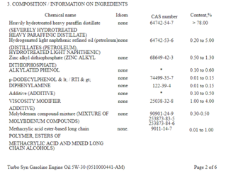

11 января 20197 г MSDS Turbo Syn Gasoline Engine Oil 5W-30 (0510000441-AM) от S-Oil msds Turbo Syn Gasoline Engine Oil 5W-30 (0510000441-AM).pdf
11 января 20197 г Автор Масло на основе гидрокрекинга 78% 90901-24-9 Molybdenum Compound 0.3%-0.5% (по CAS Number везде бьется как Molybdenum Dithiocarbamate то есть MoDTC) Содержание полимерного загустителя от 1 до 4%

12 января 20197 г 17 часов назад, torcon сказал: Содержание полимерного загустителя от 1 до 4% Оно и видно по CCS, KV40 и ИВ. Густая база, минимум полимерки. ИМХО, не для зимы это масло...
