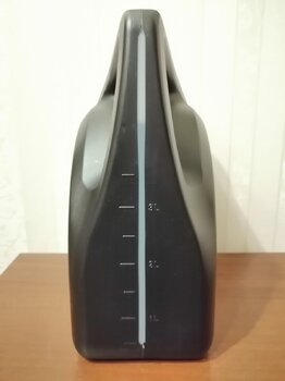

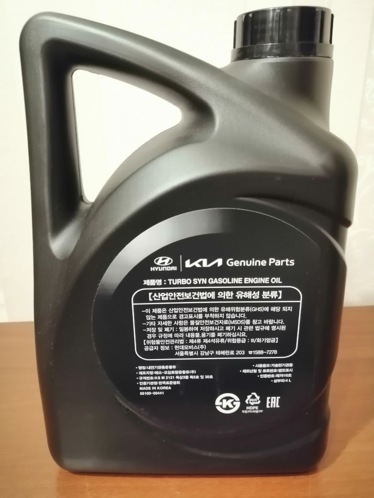

Приобрёл вчера, этикетка новая, или подделка?
Вам в тему подделок.
