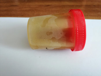

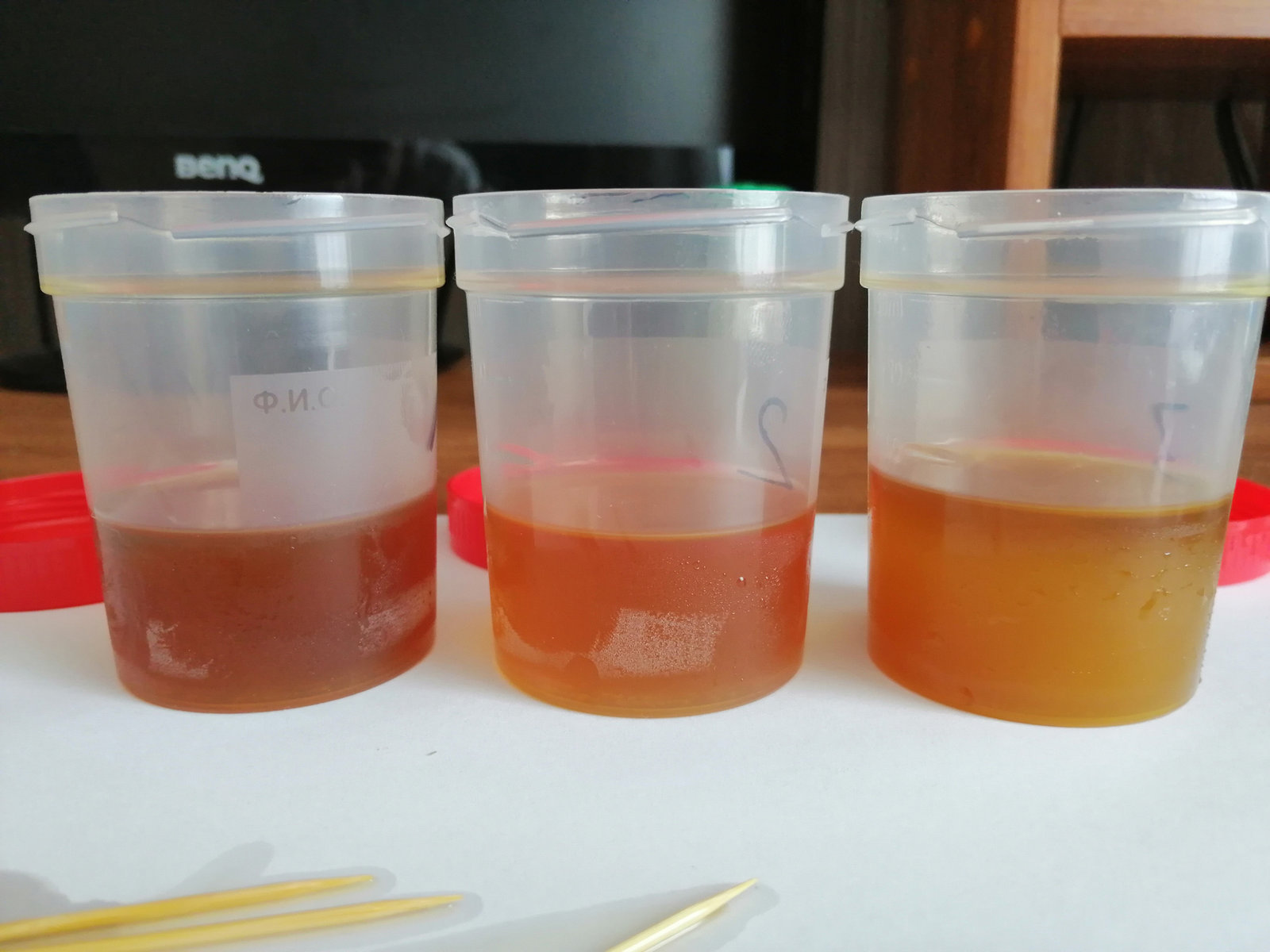

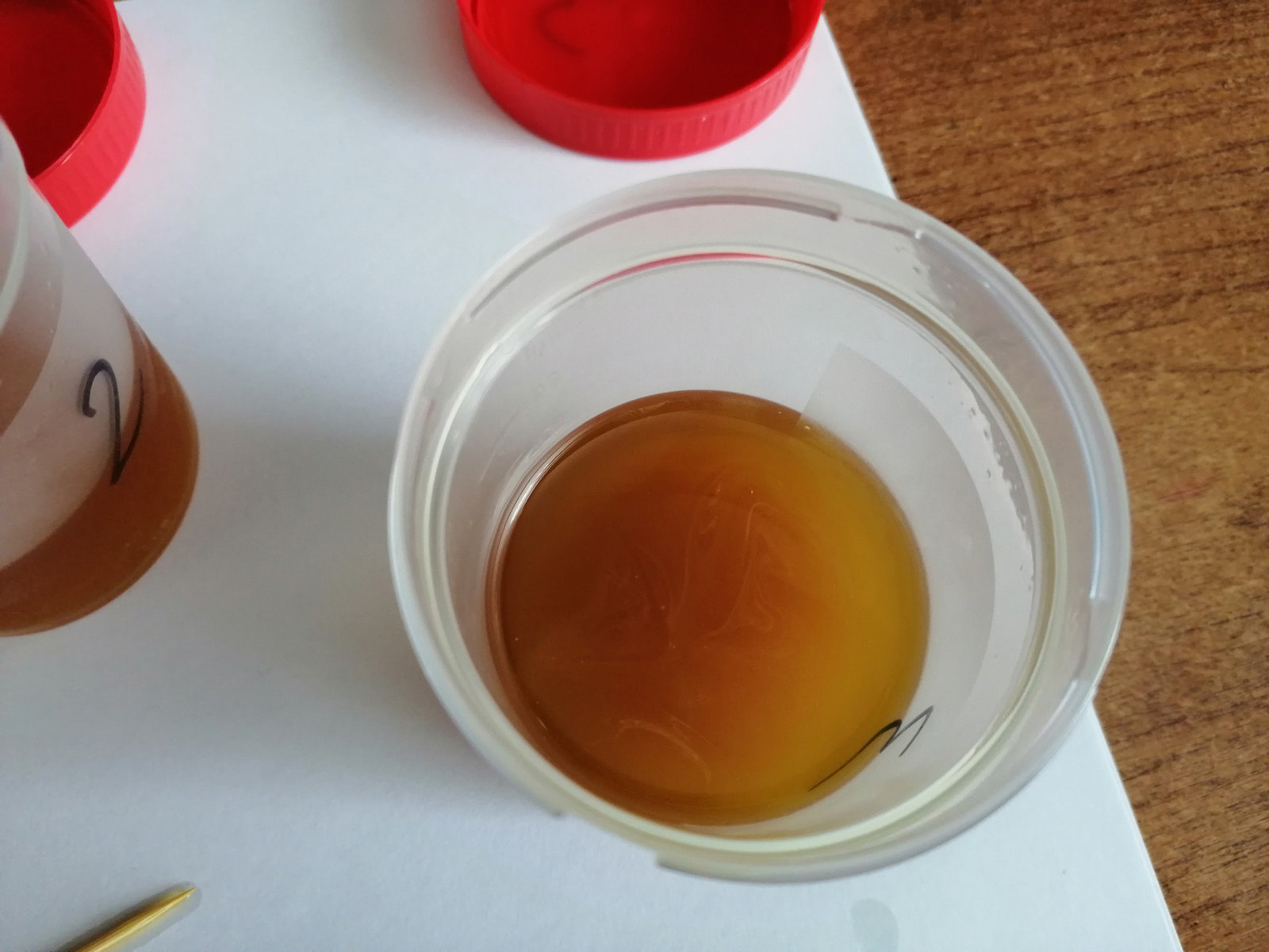

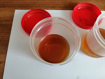

Итак, итоги теста (сразу извиняюсь за качество фото и сумбур при описании, это мой  первый, так сказать, научный эксперимент:))
Спойлер
В тесте принимали участие:
В баночке под №1 Total Quartz INEO ECS 5W-30 (производство 28.07.2016 года)
В баночке под №2 Lukoil Genesis Armortech 5W-40 (производство 27.05.2017 года)
В баночке под №3 Hyundai Turbo Syn 5W-3 (05100-00441) (производство 15.10.2018 года)
Морозил всю ночь в морозилке при -32 градусах
По итогу масло загустело под №3 (фото слева) загустело сильнее остальных, но окончательно не замерзло, сохранив текучесть (масло №2 было чуть "пожиже" и наконец абсолютный победитель теста с запасом оказалось масло под №1)
IMG_20190208_105619.thumb.jpg.1db0dd665ea10db4d38949a68e487c4c.jpgIMG_20190208_105603.thumb.jpg.16c555c0526e1ac3c5f9fe7737638d3f.jpg
Тест зубочисткой:
Масло №1
Масло №2
Масло №3
Что касается цвета масла, масла под №1 и 2 сохранили цвет, а вот в масло №3 пожелтело и распалось на 2 фракции (темную и светлую)
Подробнее: Масло №1
Масло №2
И наконец Масло №3
Вид сбоку:
IMG_20190208_110318.thumb.jpg.527782351bf3a7156c6d88bed90772b7.jpgIMG_20190208_110331.thumb.jpg.f24a026d048392ccdbe2957139fe0326.jpg
После перемешивания зубочисткой масло №3 стало однородного цвета
И наконец, фото после того как масла постояли при комнатной температуре
P.S. Не став дожидаться итогов теста, для успокоения души масло слил и залил нормальное (корейское, оригинальное, в железной таре)
