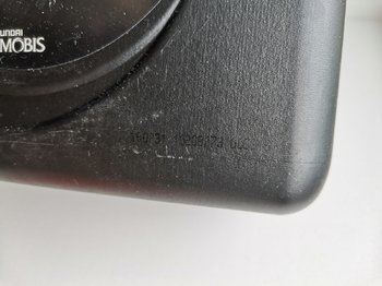

spot64 сфоткай дату канистры.
46 минут назад, Makss1988 сказал:
У меня дата по другому 19 12 05 фотки смотрите
Я не увидел дату на канистре спот64.
Фото даты
Makss1988 а шрифт даты такой же как у spot64? (у подделок этот матричный код стирается хорошо, если пальцем намочить и потереть).
Вообще по общему виду вроде бы оригинал. Но весит на 100гр больше... Может оказаться и новой версией подделки. Анализ нужен короче.
Вам надо списаться по ватсапу с spot64 и пофтокать переслать друг другу вид канистр, так быстрее разницу найдете.
А еще это может быть подделка от других жуликов. Где просто взяли оригинальную канистру с СТО, сделали фольгу и закрутили крышками заказанными в Китае. Поэтому отличий и не будет в канистре. Поэтому и вес настолько разный. Тут только анализ.
2 часа назад, torcon сказал:
У меня вес как раз легче 3668-3671гр ,чем уspot64, шрифт не стирается,надо просто еще3й образец для сравнения )
Изменено пользователем Makss1988
44 минуты назад, Makss1988 сказал:
точно! я вас спутал :)
04.06.2020 в 10:23, spot64 сказал:
Фото даты
Это точно оригинал.
